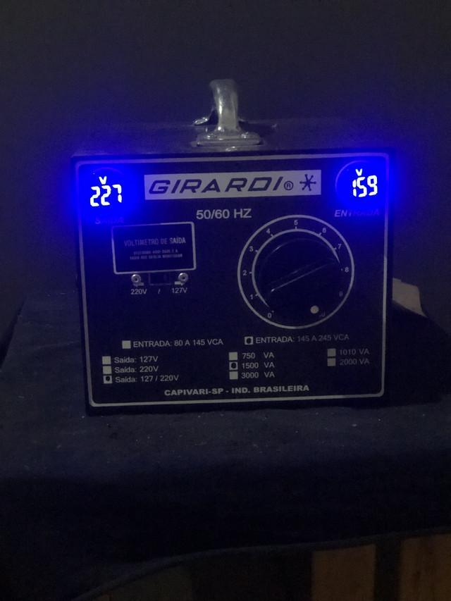

Boa tarde pessoal, faz quase 2 semanas que finalmente montei meu setup gamer porém onde eu moro sofremos com a carga baixa de energia (há muitas casas com “gato” de energia) como vocês podem ver na imagem anexada, alguns de vocês já sabem o que é isso, um regulador de tensão, e ali na direita temos a “Entrada” a energia que deveria vir em 220V sai da tomada sempre entre 145V e no máximo 175V oscilando demais durante o dia, e justamente por isso que compramos esse regulador para a geladeira (por que nem sequer fazia gelo).
Mas saindo desse papo de regulador, queria pedir a ajuda de vocês, o que eu posso fazer nesse caso para voltar a utilizar meu computador? Alguma fonte específica? Por conta dessa energia nem sequer quero liga-lo na tomada por medo de queimá-lo, desde já agradeço a todos.
