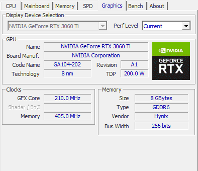

Só que ontem a noite, estava jogando esse mesmo jogo (Persona 3 Reload) e o jogo deu essa travada, congelou tudo, junto com o som que ficou bugado, e depois deu a tela azul com o código do título. O que posso fazer? Fiz umas coisas básicas que pesquisei, como rodar o diagnóstico de memória o "sfc /scannow" e tal. Vi que em alguns lugares algumas pessoas dizem que atualizar o BIOS pode resolver, nunca atualizei a minha, por isso vou deixar prints do CPU-Z da minha placa-mãe e da placa de vídeo, caso ajude. O PC também não parece estar super aquecendo, no momento da tela azul eu não estava olhando MSI Afterburner, mas muitas vezes jogo olhando. Esse mesmo jogo, nunca vi a GPU passar de 76/77ºC. Também não aparenta ter perda de desempenho enquanto funciona, estou com 20 horas desse jogo, que comecei a jogar depois de já ter formatado o computador.

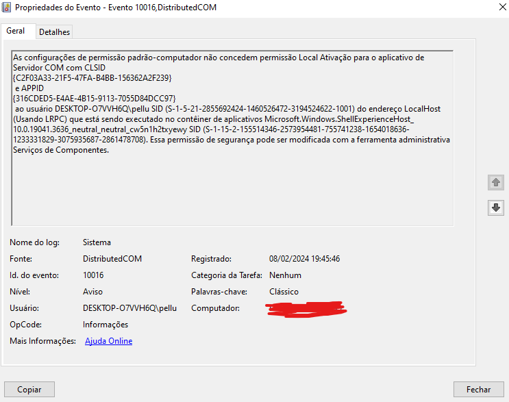

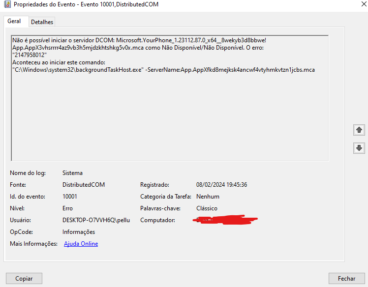

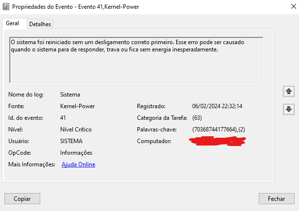

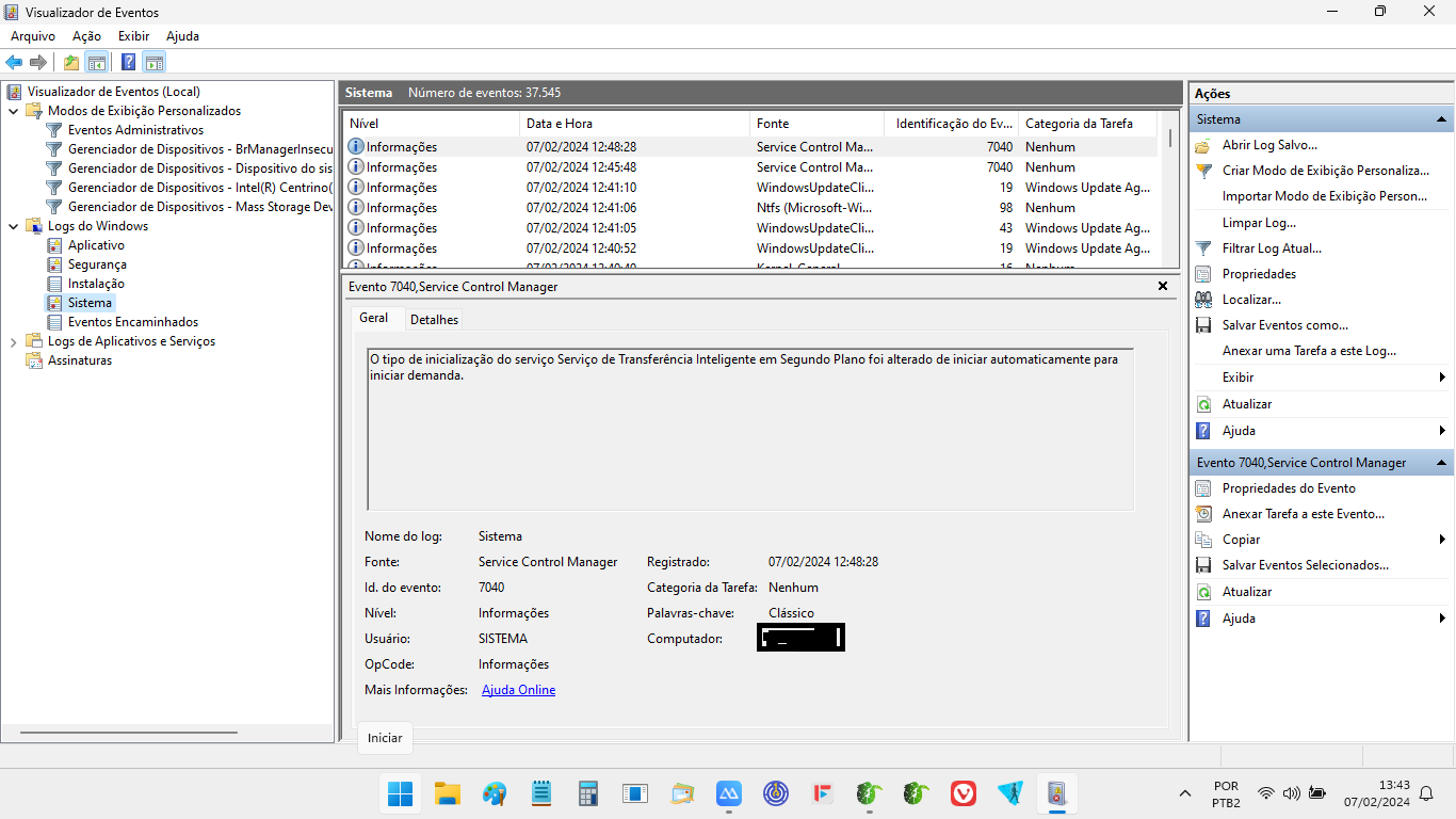

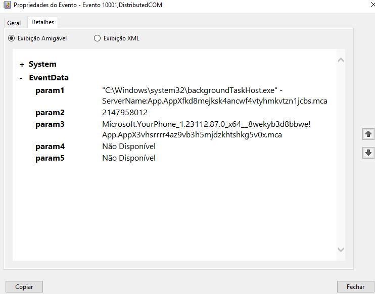

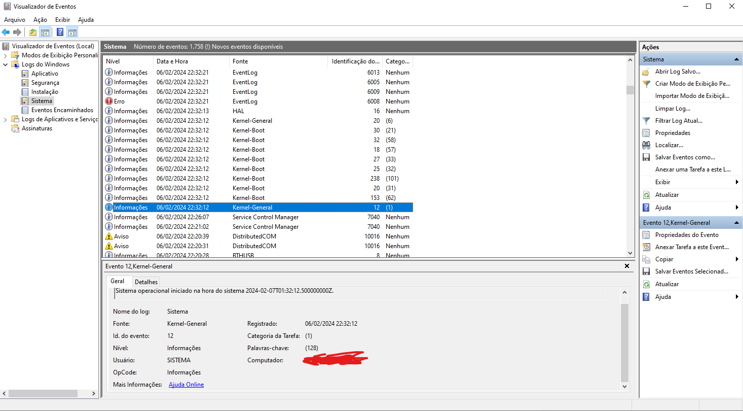

@Mega Blaster Desculpa, não entendi exatamente qual você quer que eu veja. A tela azul aconteceu 22:30h ontem, que consigo ver na data da foto que tirei da tela azul. Mas não tem nada nos eventos nesse horário, estou mandando dos dois mais próximos.

É tentar achar ele exatamente. O sistema registra esses eventos. No menu Ação, clique em Filtrar log atual (os que contém exclamação amarela ou vermelha).
Na janela de filtro, selecione a opção Eventos críticos e clique em OK. Os logs de tela azul serão exibidos na lista. Clique com o botão direito do mouse em um log para visualizar mais detalhes ou salvar o arquivo de log.
Editei o post. Verifica os links para ajudar na investigação. .
Sim, mas tem que marcar o evento antes e vai em "propriedades do Evento". É a descrição e o número dele que precisamos para depurar ou achar a provável causa.Dá uma olhada nos links que enviei no post editado. Lá tem algumas alternativas via prompt ou Powershell.

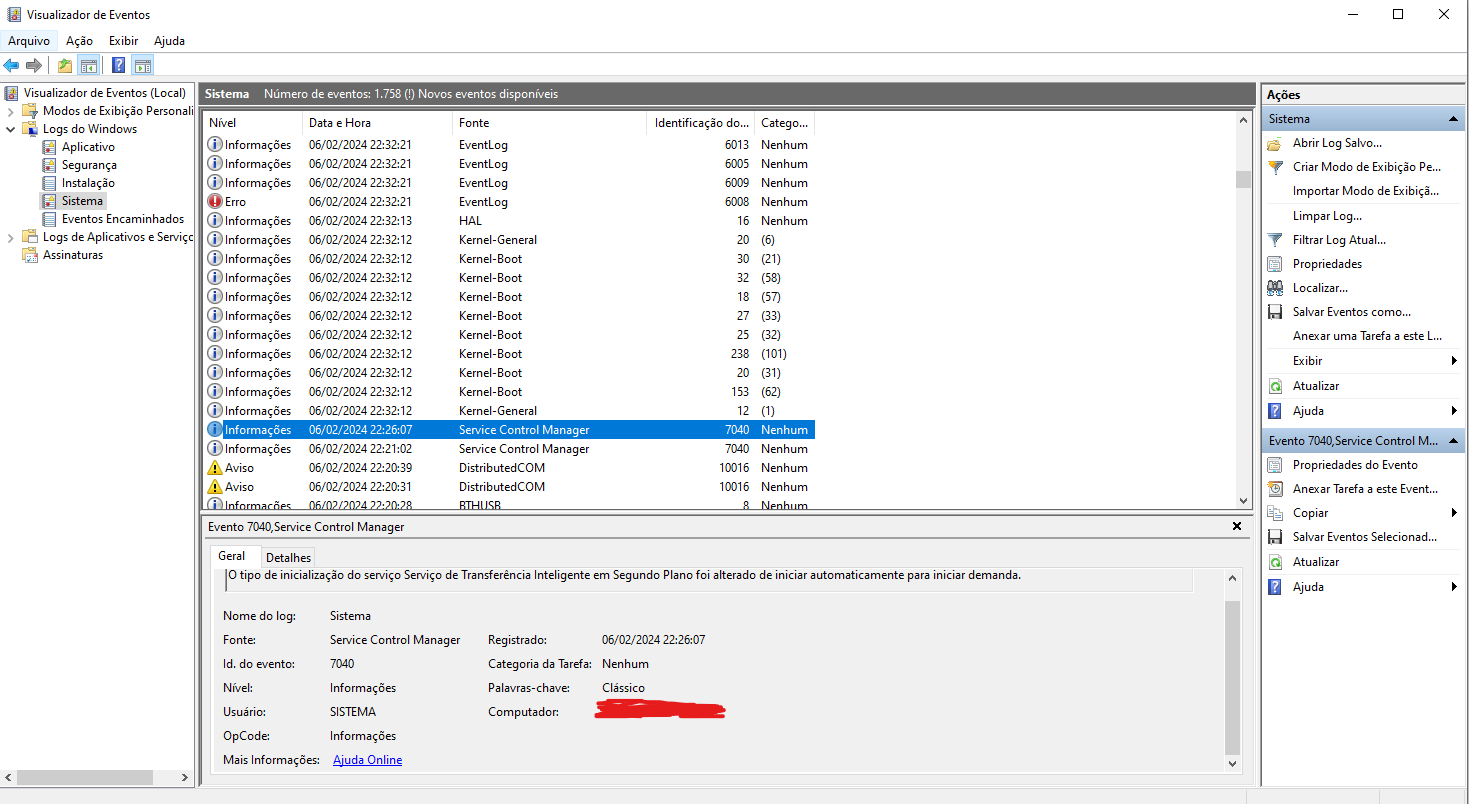

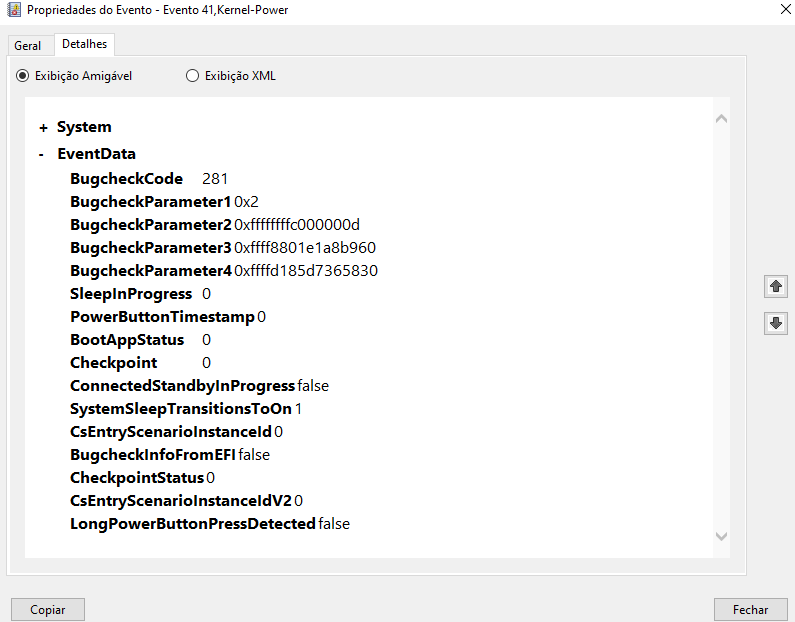

Salva como PDF e posta por favor, se possível. Parece ser evento ligado a energia.
@Mega Blaster você diz fazer um novo post com essas imagens? E como assim energia? Algo da minha fonte? De fato, tem faltado muita luz aqui em casa, antes de ontem ficou umas 30 horas sem por causa de uma chuva. Será que queimou alguma coisa?

Não há como saber com certeza.  O evento diz ser "Kernell-Power" que é relacionado à energia.
9 minutos atrás, Pelucks disse:
Isso traz luz ao evento indicando que esse fator ocasionou a sucessão dos defeitos reclamados. É possível que essas quedas e faltas de energia tenham danificado seu equipamento. Isso comprova que o sistema identifica a realidade elétrica dos eventos e a falha é registrada. Agora cabe deteminar se a fonte pifou ou se houve outros danos à placa-mãe.

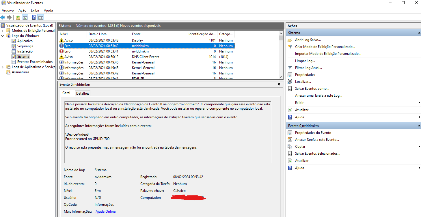

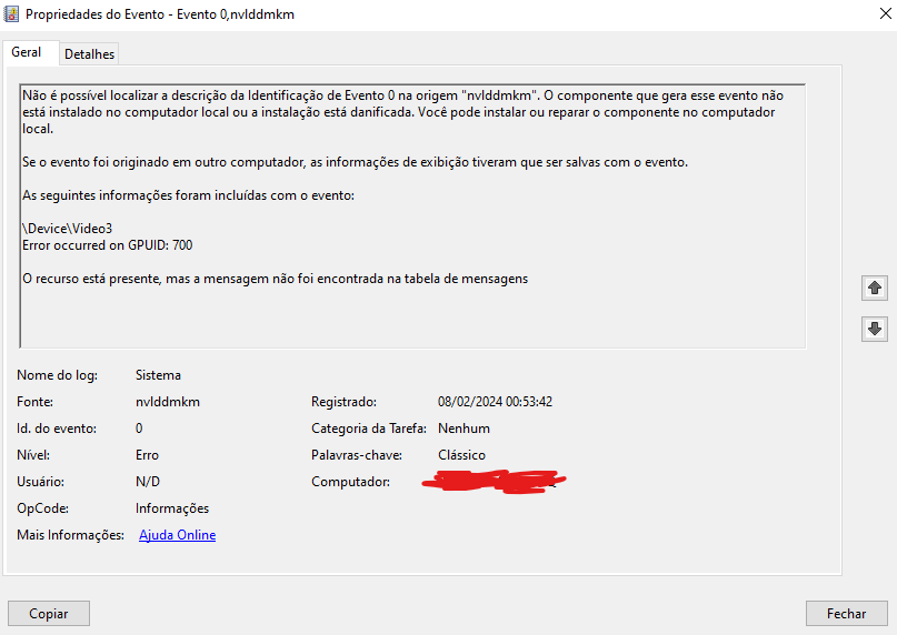

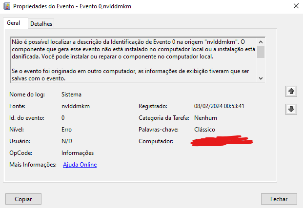

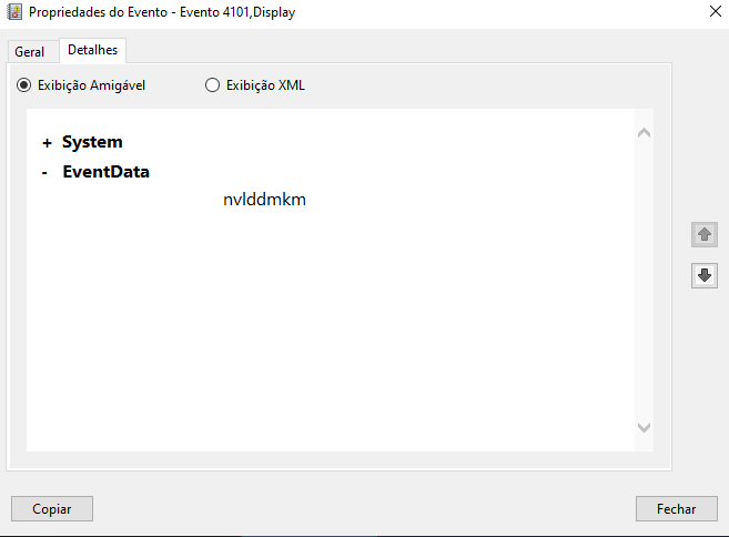

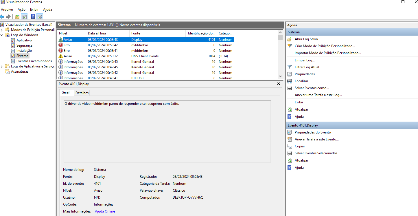

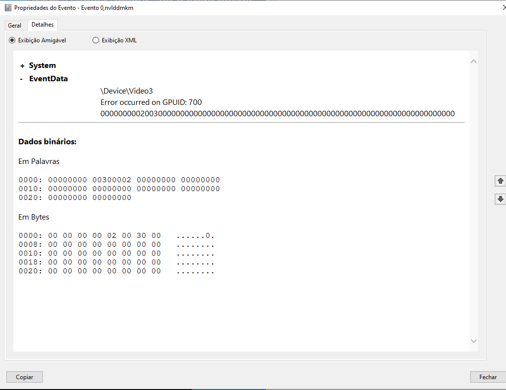

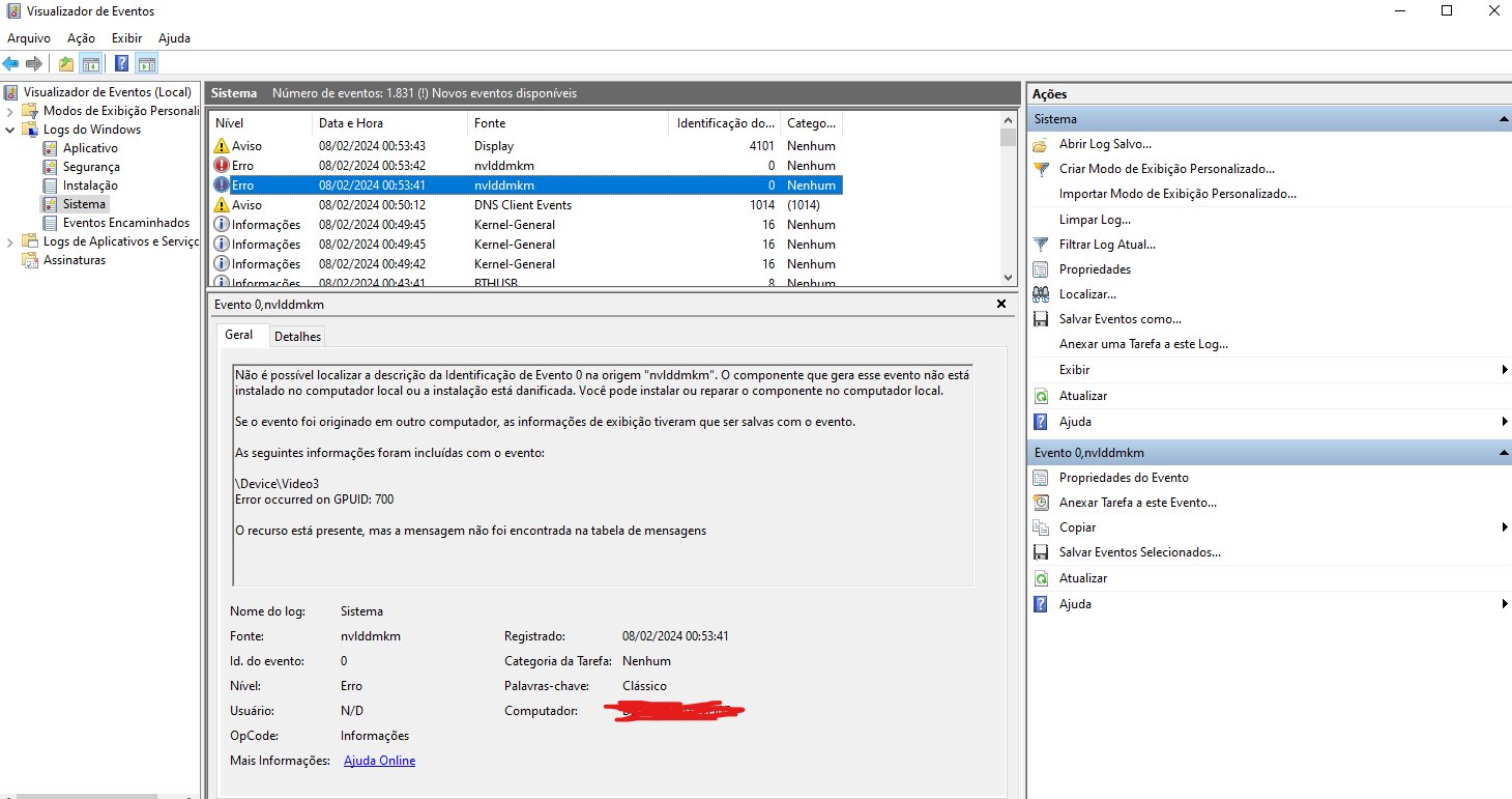

@Mega Blaster Tentei jogar agora, deu uns 5 minutos e o jogo não deu tela azul, mas apresentou problemas, sem cerimônia, nenhuma mensagem na tela, apenas fechou. Estou mandando os 3 eventos que apareceram próximos/logo depois disso.

7 horas atrás, Pelucks disse:
Esse erro é na placa de vídeo que deve ser Nvídia. Há problemas com driver. Segue as instruções da MS relacionado a um problema idêntico.
https://answers.microsoft.com/pt-br/windows/forum/all/tela-azul-no-windows-10-nvlddmkmsys/0d73c163-f537-4262-abb8-a68da9c1736b
Repare o Windows e reinstale os drivers. Atulalize com Windows Update e veja se tem atualização nas Opções avançadas" / Atualizações opcionais.

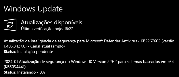

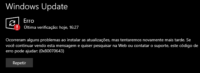

@Mega Blaster Amigo, antes de tudo, obrigado pela paciência, parece ter resolvido. Ontem a noite, eu estava seguindo as instruções dos links que você mandou no começo, a última de um deles dizia pra criar um perfil pra teste, nesse perfil de teste, eu consegui jogar por umas 2 horas ininterruptas ontem. Hoje quando acordei, tentei no meu perfil tradicional, e fechou em menos de 3 minutos. Agora estava tentando essas novas, a pasta da Nvidia não aparece no C:, vi que muita gente estava com esse problema, então coloquei a opção de reinstalar os drivers no Nvidia Experience, o jogo fechou rapidamente de novo. Então atualizei o Windows com a atualização de qualidade opcional. E com isso, parece ter resolvido, ainda não quero cantar vitória, mas acabei de jogar por uma hora e pouquinho sem problemas. Apesar de ainda ter uma atualização no Windows que está dando erro para instalar (ela já está nesse erro desde quando formatei o PC). Enfim, obrigado!
14 minutos atrás, Pelucks disse:
Informa qual KB dá erro e qual a versão do Windows está usando. Vamos ver se conseguimos resolver.

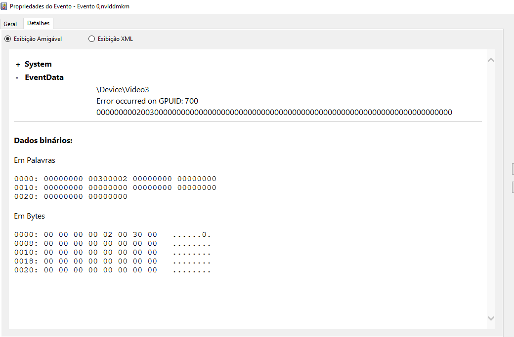

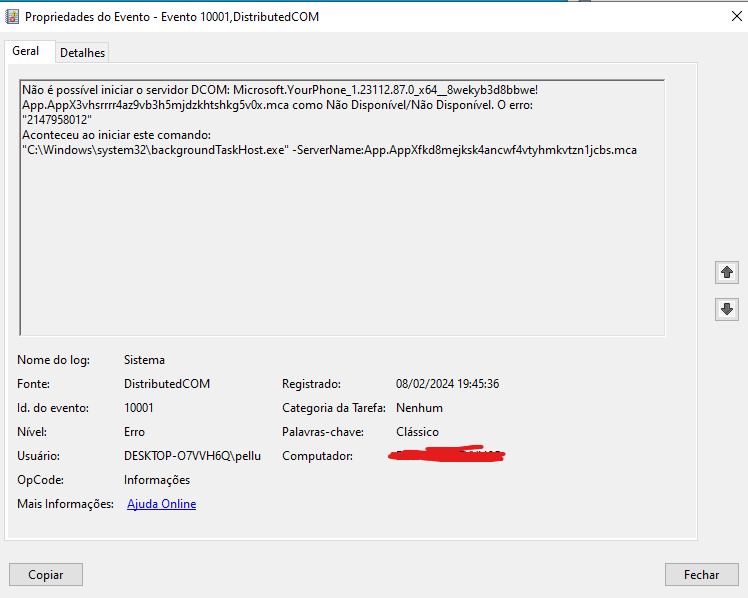

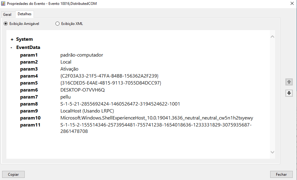

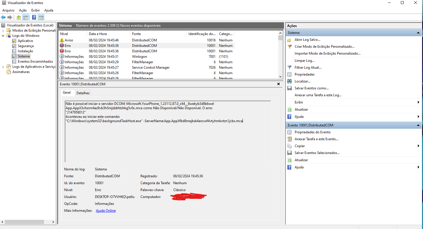

@Mega Blaster É, achei que tava comemorando antes da hora mesmo, mas aconteceu de novo. Estava jogando, e dentro dos primeiros 5 min ele travo tudo, fechou e ainda travou o PC todo e eu tive que reiniciar no botão. E engraçado que eu ainda tinha jogado um pouco depois de ter mandado a mensagem aqui e essa sessão de agora. Aqui o que apareceu no visualizador de eventos
Meu Windows é o 10 Pro e está na versão 22H2
Exatamente agora estou procurando o problema da atualização. Teu Windows está apresentando problemas. Precisa atualizar urgente. Seria melhor reparar ele antes. Não quer fazer upgrade para o W11?
EDIT:
Siga esse procedimento:
https://support.microsoft.com/pt-br/topic/kb5034441-atualização-do-ambiente-de-recuperação-do-windows-para-windows-10-versão-21h2-e-22h2-9-de-janeiro-de-2024-62c04204-aaa5-4fee-a02a-2fdea17075a8
@Mega Blaster No caso eu só tenho risco de perder meus arquivos ou posso perder o Windows e dar um problema maior? Ou coisa do tipo? Como formatei o Windows recentemente, eu ainda tenho uma cópia de coisas que uso pra trabalho e tal. Só estou preocupado poder dar um problema maior.
O risco é só perda de dados mesmo. O que pode gerar algum conflito é se seu Windows estiver bugado. Mas isso não será grandes coisas para corrigir. Aplique a solução. Na pior das hipóteses terá que formatar novamente o que seria o pior cenário. Se isso não for um impedimento, manda ver.
