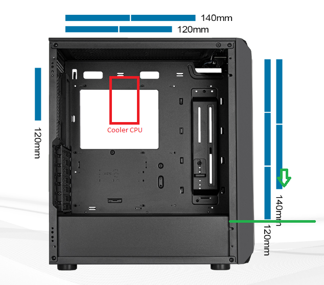

10 minutos atrás, JamisGordo disse:
Eu li em um post aqui que se o cpu cooler puxa ar da frente do gabinete, é interessante não colocar dois fans em cima para não puxar ar antes de chegar no cooler, isso procede?
Se uma fan ficar atrás do cooler CPU, só vai ter uma fan na frente "roubando" ar frio. Não acho que seja seu caso.
Se a temperatura dele for boa, vai mudar 1 ou 2 graus talvez. Mas vale o teste. Qual processador e cooler usa?
Se conseguir colocar a fan 140mm para baixo na mesma altura da 120mm, aí pode ter alguma melhora.

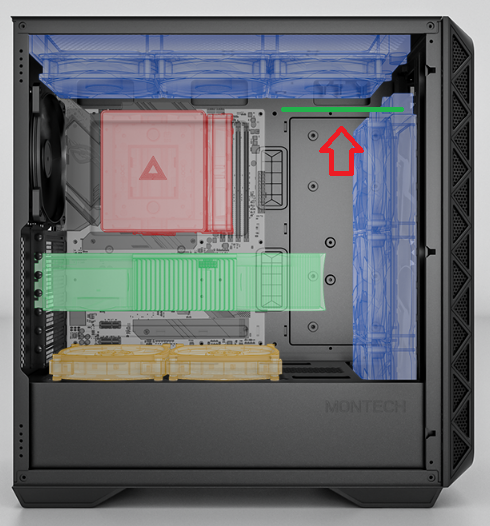

No Montech já é diferente. Veja:

Tenho um Ryzen 7 5700X e um Gammaxx 400 V2
