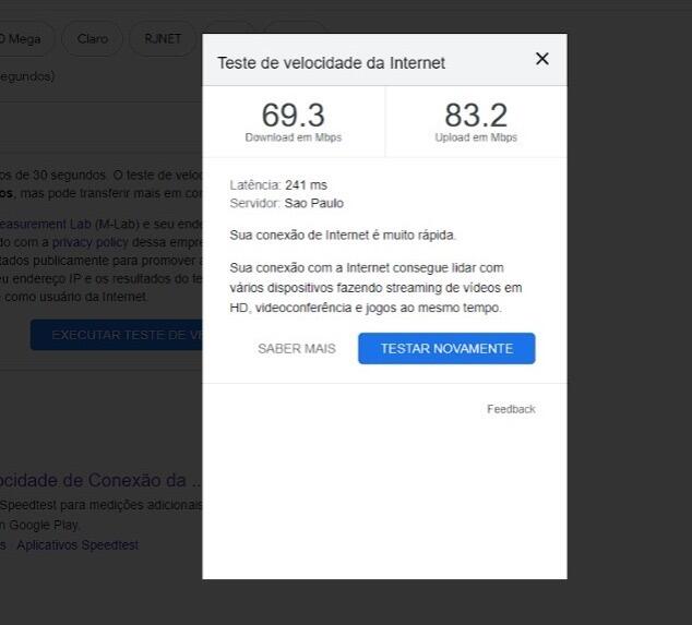

Tenho uma internet fibra ótica de 600mb velocidade! Atualmente eu uso um cabo de 5m Cat5e (não sei a marca), que vai direto do modem da operadora até no cpu, não tem muita interferência de outros cabos junto, só cabo de energia da Tv box e da Tv que passa do lado do modem, mais ultimamente estou sentindo muita perda de pacotes e ping muito alto em jogos Fps! A minha dúvida seria se fosse bom eu trocar o cabo de rede por um Cat6 blindado de cobre puro (fios) ou seria apenas perda de dinheiro à toa fazendo isso?
Já fiz os testes da internet de velocidades, está tudo normal, mais em jogos online está muito ruim de jogar ultimamente, com ping alto e perda de pacote! Principalmente no Warzone.

Meu chapa, como assim teu link é de 600 Mbps e teu teste dá 70? Já começa errado aí, e outra ping de 241 tá bem errado também. Começa primeiro investigando tua internet, coloca um note do lado do modem com um cabo CAT5e ou CAT6 e refaz esse teste aí, se der as mesmas velocidades, pode ligar pra operadora.
Outro teste é tu conectar um celular ou tablet na rede Wi-Fi na banda 5GHz e fazer o teste, tem que bater no mínio 150Mbps.
Mudar cabo sem fazer esses testes é inútil...
