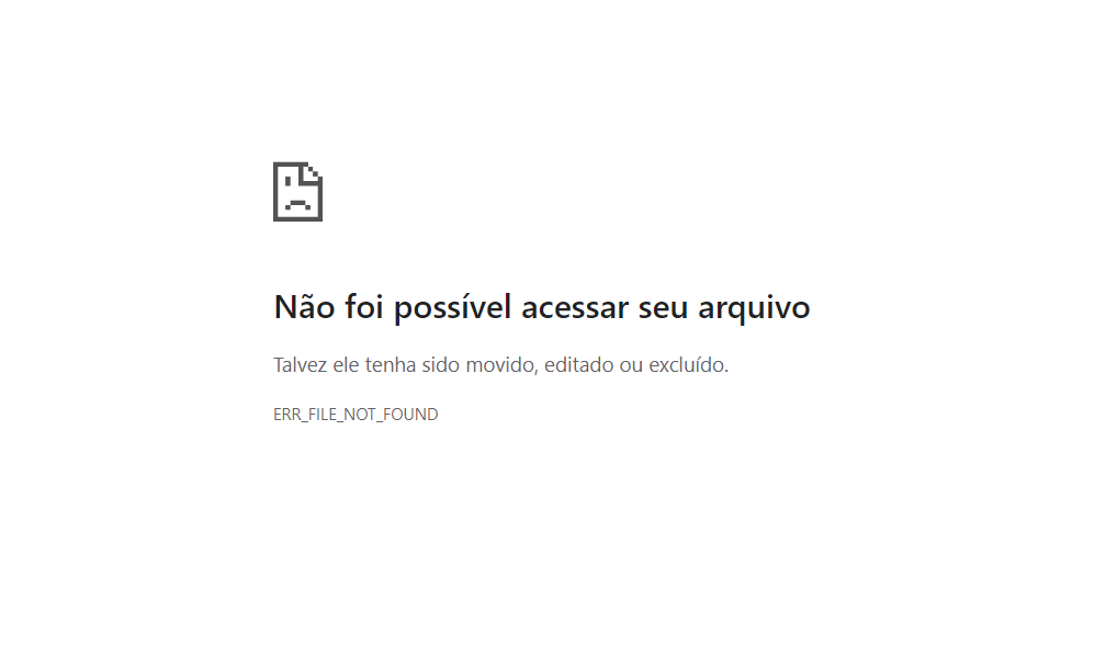

image.thumb.png.2e2fe252399681a37d0d1c4a38686739.pngA imagem de cima é o meu código do html. E isso é,o que aparece quando clico em qualquer um dos hiperlinks. Alguém pode me ajudar pf?? Obrigada!

@Gika12 Pode ser que as aspas que você usou não seja reconhecido.   Mas vendo o seu segundo exemplo do post #3,    há um erro de caminho. você não pode colocar com espaços.

Além disso, não existe o atributo "new", é inválido.  Para o target.   Se a ideia é abrir em uma nova janela,  use o " _blank"

@Gika12 Certamente o problema ou é de caminho, ou você colocou algo errado no código.
