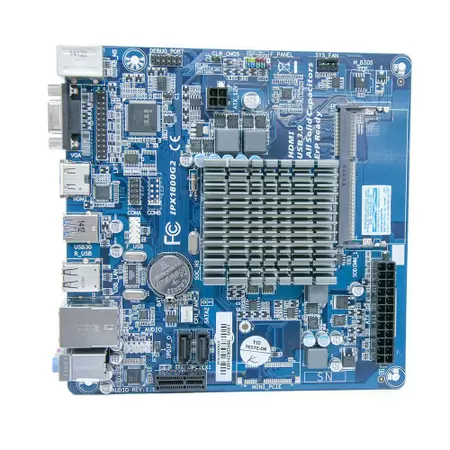

A placa-mãe em questão é a PCWARE IPX1800G2 que mostra essa tela logo que liga👇
Logo depois de ligar... aparece essa tela👇
Já tentei de tudo que sabia que posso fazer pra resolver... já retirei a bateria da CMOS por quase 30 minutos... já tentei a sugestão de apertar ENTER 5 vezes... já tentei achar o suposto sujeito que colocou a senha e ele me passou 2 senhas de 4 dígitos que não deram certo...
e depois de 3 erros de senha aparece a janela de erro de senha invalida com um D8 no cantinho da tela... e nada mais além disso👇
Ja procurei saber sobre esse D8 mais não achei nada...
se você sabe alguma que eu possa fazer pra resolver que ainda não tentei... agradeço muito🫡👍🫵🤝
desde que não seja a regravação da BIOS... eu tô sem ferramenta pra isso.
  • Edson_Mendes alterou o título para Como Tirar Senha da BIOS da Placa-mãe PCWARE IPX1800G2
Você já tentou fazer o Clear CMOS nela? Caso não tenha feito e não saiba, procure na placa-mãe três pinos e a escrita CLR_CMOS e faça o jumper do CMOS tem as posições 1–2 e 2–3. Mova o jumper da posição padrão 1–2 para a posição 2–3 a fim de limpar o CMOS aí é só ligar o PC novamente.
Esse modelo de placa-mãe não tem o CLEAR de CMOS... só o que dá pra fazer é retirar a bateria RC2032 dela.
20 minutos atrás, KelvinStrife disse:
Aviso aquém interessar que consegui resolver... eu resetei de varias formas a BIOS que acho que alguma delas deu certo... tentando dar boot no kill cmos eu resetei por varias vezes por tempos diferentes a BIOS pelo clear cmos e em uma delas apareceu a tela de shell efi v5.1 semelhante a essa a baixo👇
dai depois disso desliguei e liguei o computador e percebi que ja conseguia acessar o sistema da BIOS normalmente e a senha ja tinha sido apagada.
