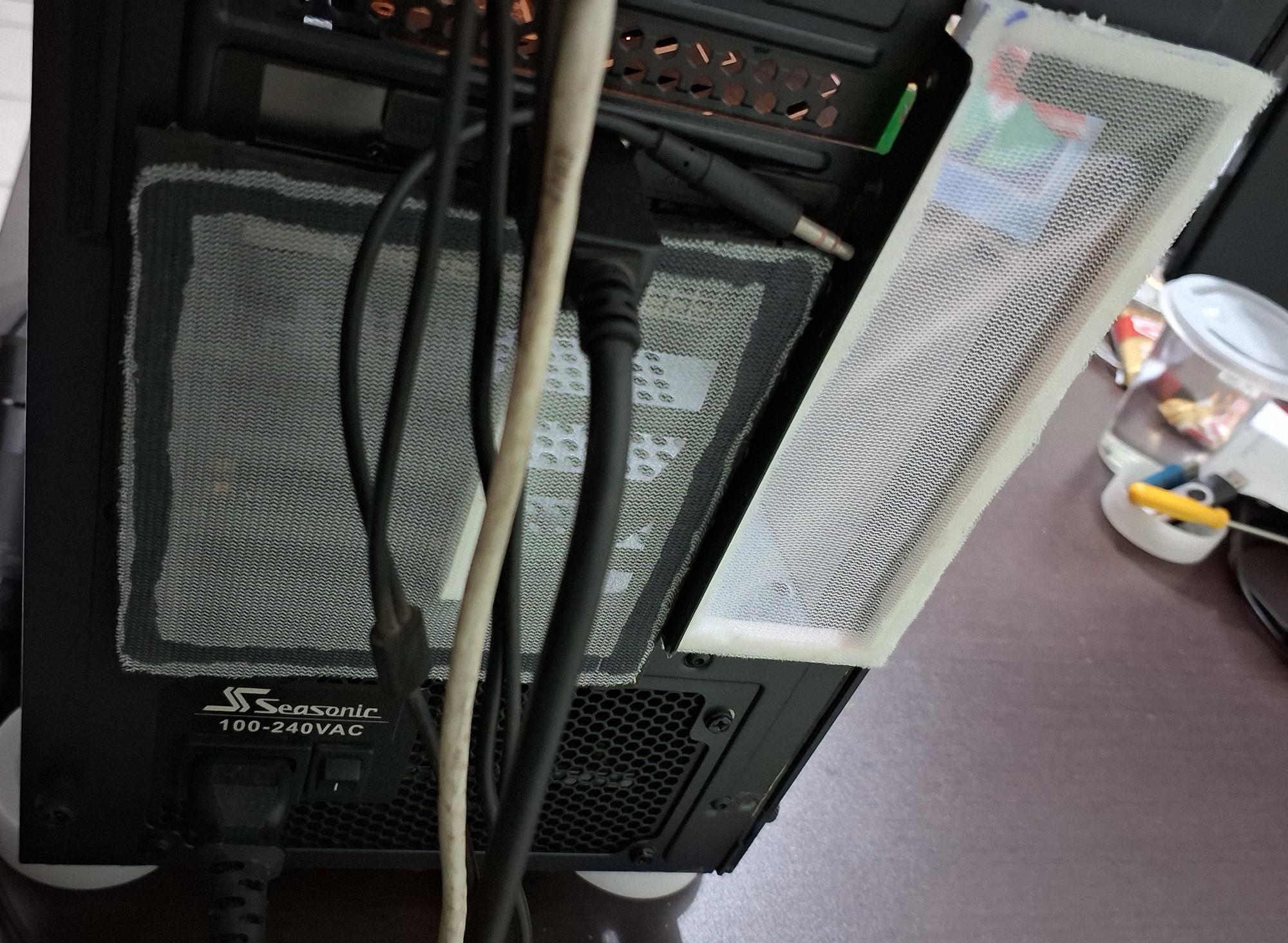

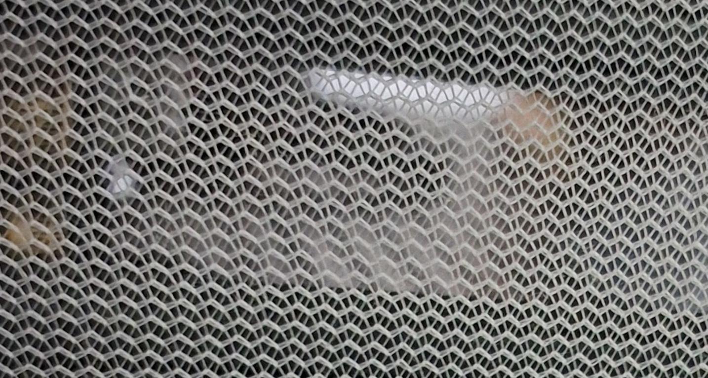

No final do ano passado troquei de gabinete (peguei um Galax Revolution-05), esse me deu bem mais trabalho pra adaptar os filtros. Eu uso um tecido chamado "volta ao mundo" (é estranho, mas o nome é esse mesmo kkkk), tem alguns fabricantes que fazem esse tecido pouco vazado (não serve para fazer filtro de ar, pois ele é muito obstruído), mas tem outros que fabricam esse tecido de uma forma bem mais vazada, esse serve perfeitamente para fazer um filtro de ar e é o que eu uso, tive que ir em duas lojas de tecido pra encontrar esse tecido do jeito que eu queria.

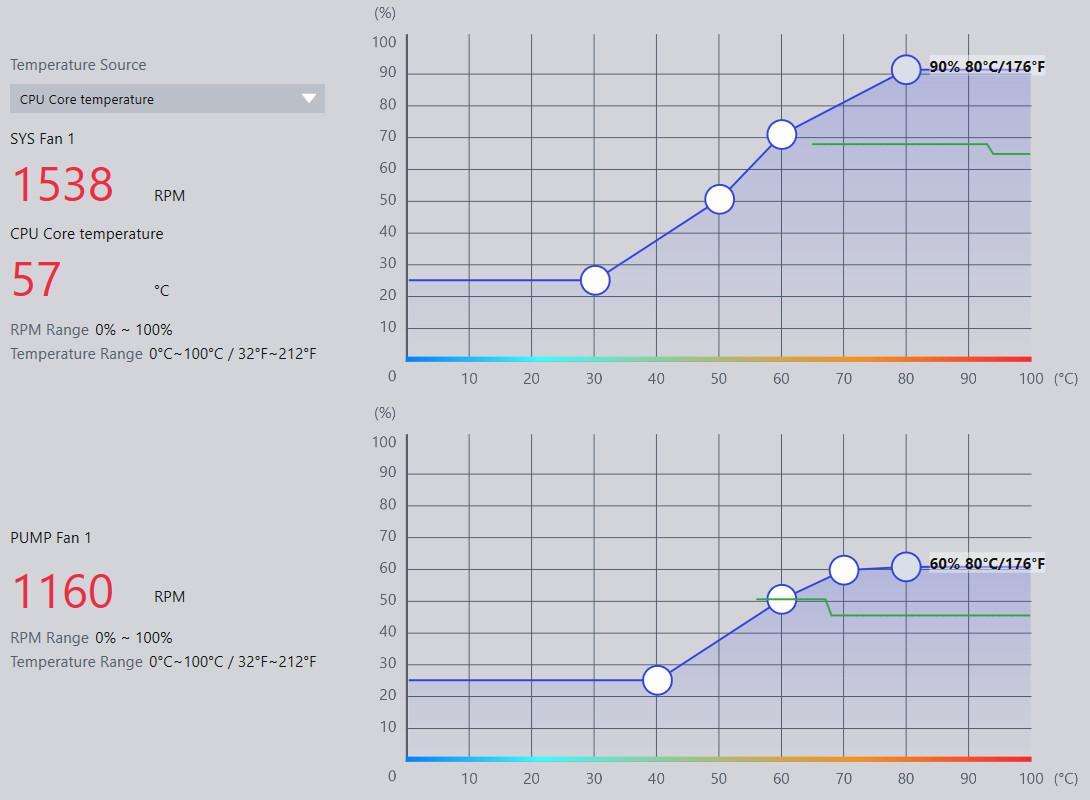

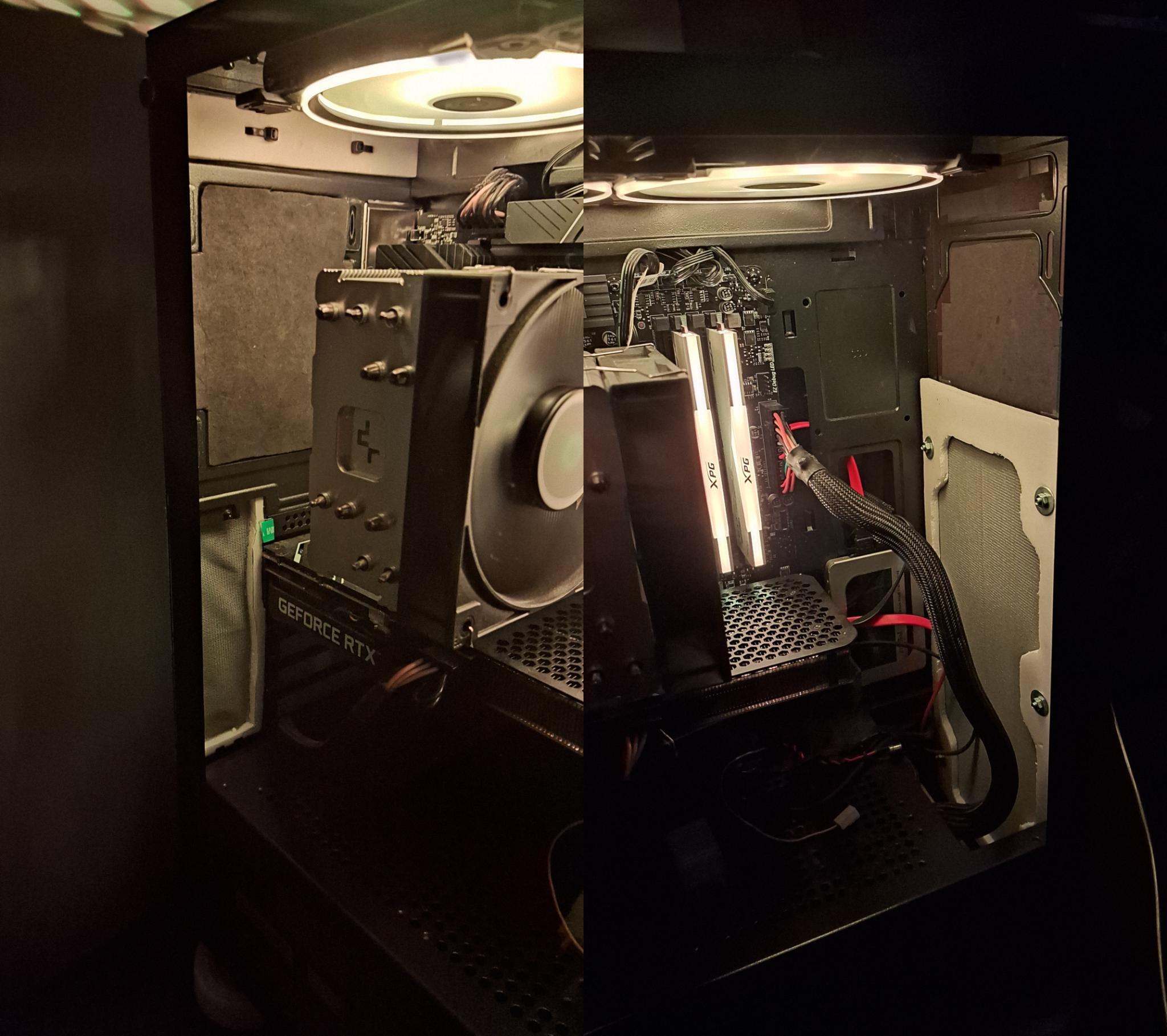

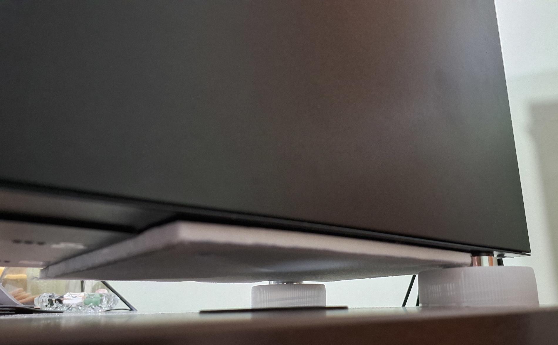

No meu gabinete eu fechei todas as entradas de ar do meio para cima (com EVA e pedaços de fita transparente, fechei até os furos de parafuso que tem vários furos de parafuso que não são usados no meu gabinete, fechei até o vão de 2mm entre o vidro e o gabinete colando tiras de EVA) e deixei aberto apenas as entradas de ar da altura do primeiro slot PCI-E para baixo e coloquei filtro em todas elas. Uso apenas duas ventoinhas PWM de 140mm exaustoras no teto do gabinete e configurei uma curva de velocidade adequada na BIOS.
Recortei uma folha de EVA pra dar acabamento nas ventoinhas do teto (retirei aquela telinha estética q obstrui a saída de ar do teto) e usei uma folha de ímã para manter o EVA grudado no gabinete, ficou mais bonito que a telinha que veio original e assim consegui fechar as entradas de ar que ficariam no teto ao redor das ventoinhas.
Funciona muito bem no meu PC, o ar frio entra sempre pela parte de baixo e sobe canalizado pelas ventoinhas do teto (a ventoinha do lado do CPU tem uma curva mais agressiva de rotação porque aquele lado esquenta mais).
Pra fazer os filtros eu recorto uma moldura de placa pluma (é tipo uma placa de isopor compactado mais rígida que isopor comum, encontra pra vender em papelarias) ou então uma moldura de EVA, estico o tecido na mesa com fita adesiva e colo na moldura com cola instantânea (eu uso aquela cola instantânea da Tekbond de artesanto, que é tipo uma superbonder só que ela é bem viscosa, é melhor pra fazer esse tipo de colagem no tecido com o isopor ou EVA do que aquelas colas mais líquidas) e depois fixo a moldura do filtro com parafusos e porcas ou então pedaços de fita dupla-face, ou algumas gotas de cola (dessas PVA mesmo) ou até mesmo aquelas folhas de ímã que você pode colar na moldura pra ela grudar no metal do gabinete. Aqui o que vale é a criativamente com os materiais e as técnicas e bastante paciência porque dá um pouco de trabalho pra tirar as medidas certinho, cortar com tesoura e estilete sem errar, etc..
Eu ainda pretendo refazer os filtros da parte traseira usando EVA quando estiver com tempo e paciência pra mexer com isso, por enquanto fiz na pressa e tá provisório 😄
(na foto da curva de fan o PC não estava em idle, a placa de vídeo estava processando algumas coisas com 100% de uso a algumas horas [60ºC na GPU] e o CPU oscilando entre 15 e 30% de uso. Gabinete totalmente fechado).
