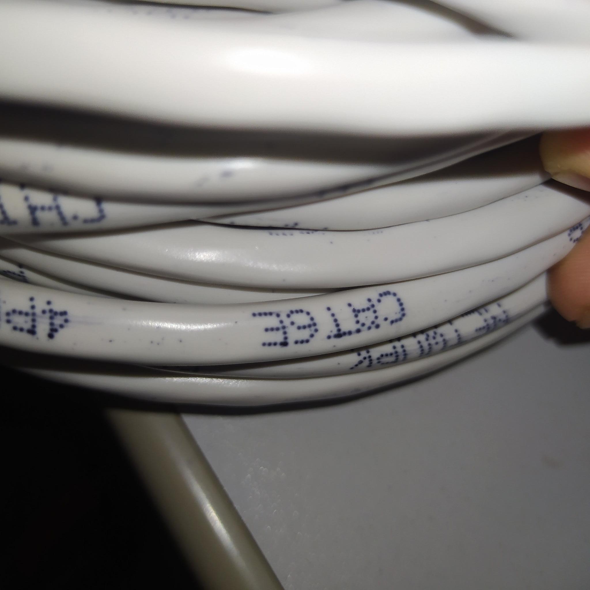

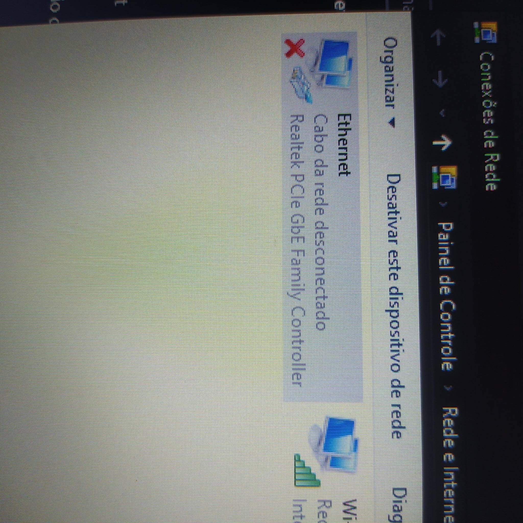

Cabo de rede CAT6e dando mensagem de não conectado
Ir à solução Resolvido por arfneto,
Deve ser mesmo o cabo.
Para ninguém dizer que não testou coloque o PC perto do roteador e teste com outro cabo.
Não precisa de cabos Cat6E para essas velocidades. 5E estaria ok, desde 1999. Verifique o encaixe desses conectores também.
Cabos de rede não devem ter mais de 5m. Esse é um cabo que vai direto ao roteador?

Realmente era o cabo comprei outro e foi!

Esse cabo q veio pra mim o cat 6E e minha internet contratada e de 200 mega, quanto e o suporte de rede cat 6e? Será q foi por causa disso q não pegou?
@arfneto e esse cabo aqui👇

Cabo de rede nada tem a ver com a internet. Só vai usar para ligar o seu PC com outro aparelho. Não foi por isso. Esse cabo deve estar com defeito. Cat6 deve ir até uns 10.000 mbps com esse cabo até 95+5m dependendo claro do que tiver em cada ponta. Usando o cabo direto entre dois aparelhos e até uns 20m pode conseguir algo mais até. Mas com seus aparelhos não vai além de 1.000 mbps.
