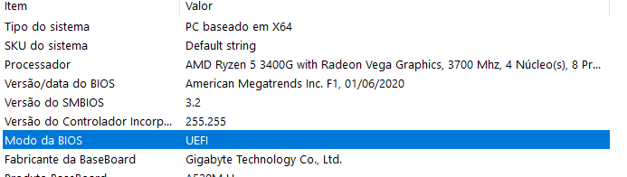

Secure Boot só funciona no modo UEFI. A sua instalação do Windows está no padrão UEFI? Aperte a tecla "Windows" + R e depois digite "MSInfo32" (sem aspas), na janela que abrir terá várias coisas, mas também terá uma linha escrito "BIOS Mode", na frente precisa estar "UEFI" e não "Legacy".
agora, GuilhermeGB disse:
sim esta no modo UEFI
