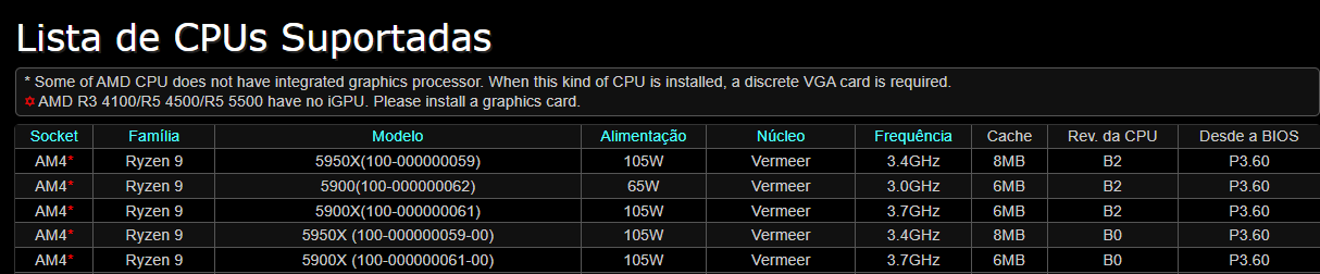

@Gustavo Navroski Bianchi o vrm dessa placa-mãe suporta um Ryzen 9? Pensei que questão de vrm r9 seria apenas para b550 por ter um vrm melhor
Cara até onde consultei no site da ASRock, suporta sim, eles tem na aba de suportes, tudo que a placa-mãe consegue aguentar.
Suporta no sentido de compatibilidade, de encaixar no soquete e dar vídeo, mas não suporta do sentido de a cpu ser forte demais para a placa, fazendo com que os vrms esquentem muito se for mal projetada o que vai diminuir a vida útil da placa-mãe ou que estrague muito rápido ou apresente outros problemas.
@RonaldoXbox uma b450m msi pro vdh tem um construção boa para aguentar processador parrudo? Vi gente falando que msi e tuf da pau ma steel legend
@RonaldoXbox pois é, era isso que eu rava falando, suporta não quer dizer que a placa vai aguentar
