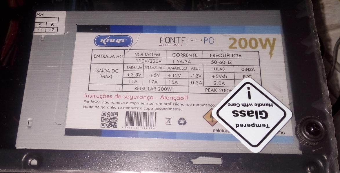

@ChristianRJ2 fonte knup 200W.   Quero uma placa de vídeo que dá para jogar dota2. A mais barata possível, estou pesquisando, não sei qual usar.
@Bvla Bem, sua fonte não é muito boa, te recomendaria trocar ela

Com esse orçamento, seria possível comprar a seguinte fonte:
https://www.terabyteshop.com.br/produto/28345/fonte-gamdias-cyclops-m1-550b-550w-80-plus-bronze-pfc-ativo-cabos-flat?gad_source=1&gclid=CjwKCAjwr7ayBhAPEiwA6EIGxFVUx2jm1xqRkpD2Eks8MbazI22sEDGuTXEZoNy44dShE-jysDqqCRoCjl0QAvD_BwE
