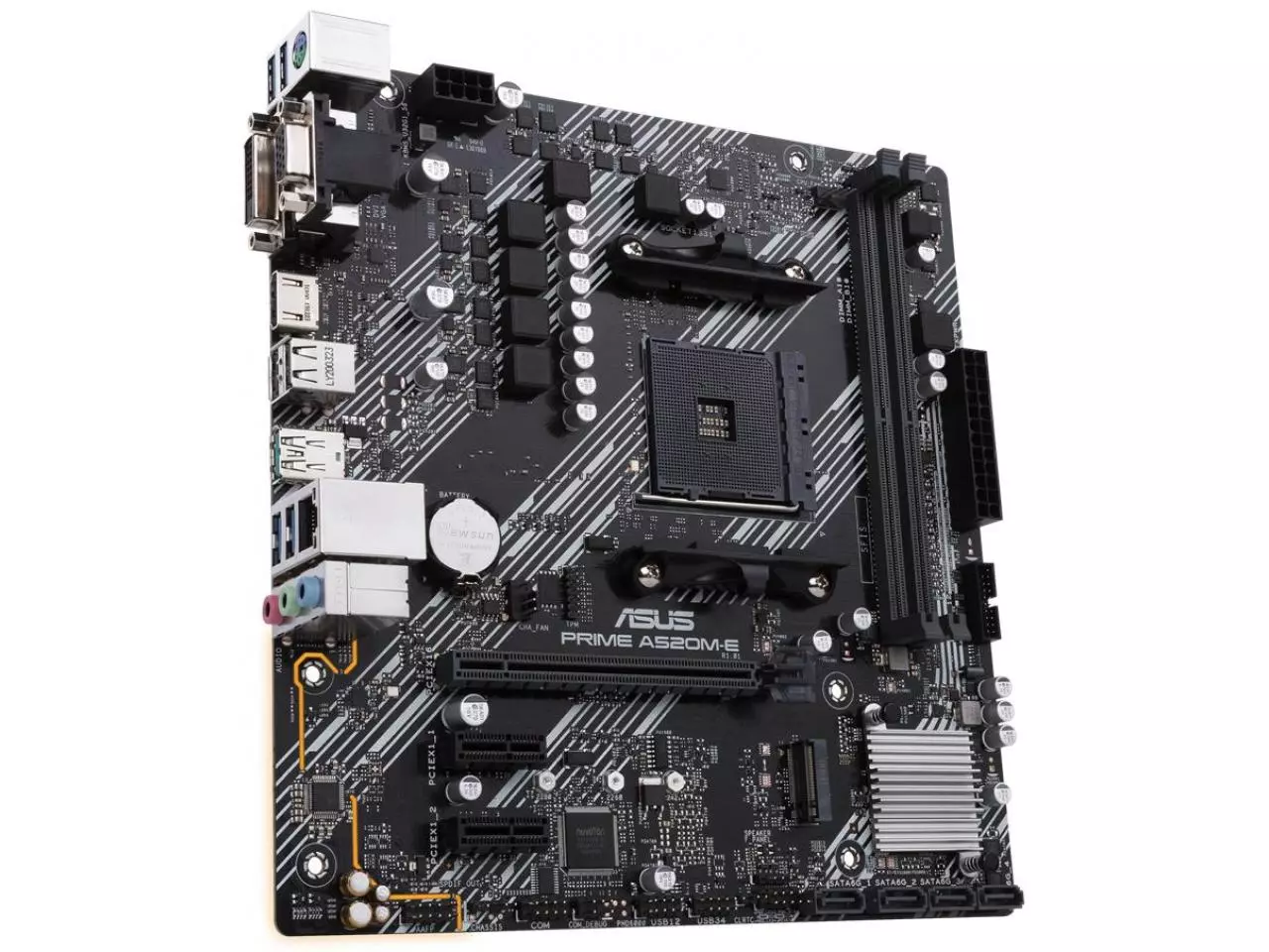

boa tarde galera, tenho uma A520M esse modelo da foto ai, queria fazer um upgrade do meu Ryzen 5 5600 pra um 5700x3d será que essa plaquinha ai consegue aguentar ? ouvi dizer que o 5700x3d é bem frio.
Se não aguentar acho que me vejo na situação de mudar pra am5 de uma vez ja que um upgrade do meu pro AM5 ia sair quase o mesmo preço e iria me garantir na nova geração da AMD
@Leandro07br Tarde
O consumo do 5700x3d é maior que do 5600, possa ser que a sua placa-mãe sofra um pouco para alimentar esse processador.
A diferença de desempenho entre os dois processadores existe, principalmente no Fortnite.
Já que você falou que a diferença de preço para o AM5 é quase a mesma, então eu partiria para essa plataforma mais atual.
O processador 5700x3d até consta na lista de processadores suportados dessa placa-mãe, o que ocorre é que não recomendam que se utilize Ryzen 7 com poucas fazes de alimentação para o processador, que é o caso desta placa, então, funcionar vai, mas pode ser que não atinja o máximo que o processador pode chegar.
Qualquer coisa venda o conjunto Placa + CPU e pegue uma placa um pouco melhor, ou venda junto as memórias e voce pode ir pro AM5...
Porém, o 5700X3d já é suficiente para muita coisa.

19 minutos atrás, Leandro07br disse:
@Edvaldo J. Frederico  eu pensei em usar aqueles dissipadores avulsos em aluminio que cola com thermal pad você acha que seria uma boa ?
Pode até resolver o problema maior é se esses dissipadores soltar e cair em cima da placa de vídeo ou na placa-mãe ai já sabe no que vai dar 🙈.
Se essa placa-mãe tivesse alguma furação para por dissipador nos VRM eu até riscaria pegar alguma placa-mãe que tenha dissipador e tentar adaptar.
Agora colocar esse dissipadores e placa de vídeo não tem muito problema porque a placa fica na horizontal.
Vamos esperar a resposta dos colegas.
@Leandro07br o que falam sobre o 5700X3D "ser frio" é porque ele esquentam consideravelmente menos que o 5800X3D, que é um CPU bastante quente. Mas ele ainda aquece mais que outros processadores mais simples. E mesmo assim, o fato do processador ser frio ou não nada impacta no desempenho da placa-mãe, a única coisa que importa para a placa-mãe é a quantidade de energia que o processador exige. Durante jogos ele até que é tranquilo, consome entre 50-80W, para a maioria das placas-mãe com VRM decente essa quantidade de energia ainda é tranquila. Em carga máxima ele chega a consumir mais de 110W, então a placa-mãe precisa ter um VRM com boa construção para segurar bem.

@Leandro07br Mais ou menos. Já comprei desses também para tentar um OC melhor num Fx6300 hehehehe, acabou não dando muito resultado... (foi só até 4.4Ghz/4.5Ghz).
Claro que vai melhorar a temperatura nessa área, mas pode não ser o suficiente, como descrevi. (cheguei a por um cooler em cima e mesmo assim não consegui melhoria no OC)
O dissipador precisa ter um bom tamanho, precisa ser feito de bom material, a thermalpad que faz o contato entre o MOSFET e o dissipador também precisa ser de boa qualidade, tudo isso vai influenciar se o dissipador vai fazer diferença ou não. Um dissipador muito ruim pode saturar rápido demais, então a partir de um certo ponto ele não consegue mais fazer seu trabalho de dissipar o calor. Thermalpad ruim também pode atrapalhar a transferência de calor do MOSFET pro dissipador e também não faz tanto efeito.

O Guiga Games testou a ASUS Prime A520M-K com o 5800X3D - na época ele não tinha o 5700X3D; e o VRM sem dissipador ficou na casa dos 75 graus jogando o Warzone - que usa bem o CPU, já para software de renderização - Cinebench, Blender; não é recomendada.
O VRM ficando até 80 graus é OK.
Ele testou também a MSI A520M-A PRO, que é bem peladinha e foi bem até com 5900X em stock.
Em geral a diferença nas ASUS Prime, o sufixo -A, -D, -E, -K...  são os conectores no painel traseiro, de resto são iguais.
O T-Rocha HardTec colocou 5800X - que consome mais que o 5800X3D;  em placas A520, B450 Soyo e MaxSun (Chinesas) e nenhuma "explodiu" ou pegou fogo. 😜
Aí galera  passando pra informar que coloquei um Ryzen 5700x3d na minha a520m com esse cooler mesmo adicionei uma fan extra no cooler pra fazer o push and pill e pasmem a temperatura ficou até mais baixo que o meu Ryzen 5600 n passa de 70° graus em jogos e no render o máximo do máximo que bateu foi 78° muito bom pra quem tá em dúvida se a a520m e esse cooler aguenta tá aí a resposta

Em 15/07/2024 às 11:45, Leandro07br disse:
amigo essas temperaturas q você informou, são do cpu ou do vrm? tenho a mesma placa e estou interessado no 5700x3d porém estou com receio
