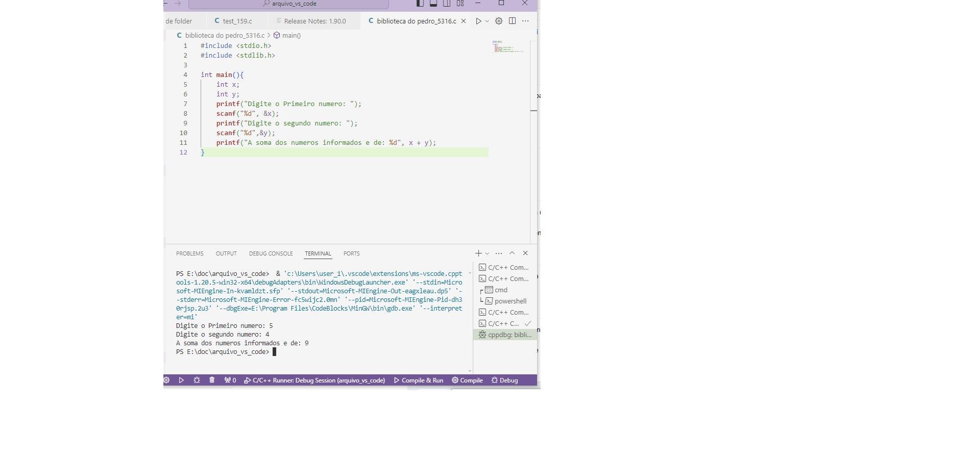

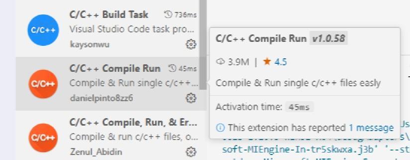

@isrnick    parece que  o  VS Code  tem  IA ou um sistema de reconhecimento embutido que consegue perceber esse fato do tipo de linguagem, e ao perceber que a extensão é ".cpp"  e o código usa comandos da linguagem, ele executa o código mesmo assim, e sem nenhum erro, então creio que o problema seja outro, pois o @Pedro_5316C  disse que o VS Code não consegue importar bibliotecas, e ele se tivesse postado os erros de compilação seria bom para saber o que teria acontecido,  mas pode ser que seja o tal do "json" referente a esse código, ou mesmo as extensões, com bem disse @arfneto, pois aqui testei no VisuaL Studio Code com essas extensões:
e funcionou bem tanto para arquivos ".c"  quanto para arquivos  ".cpp" :, porém não gerou nenhum executável .
