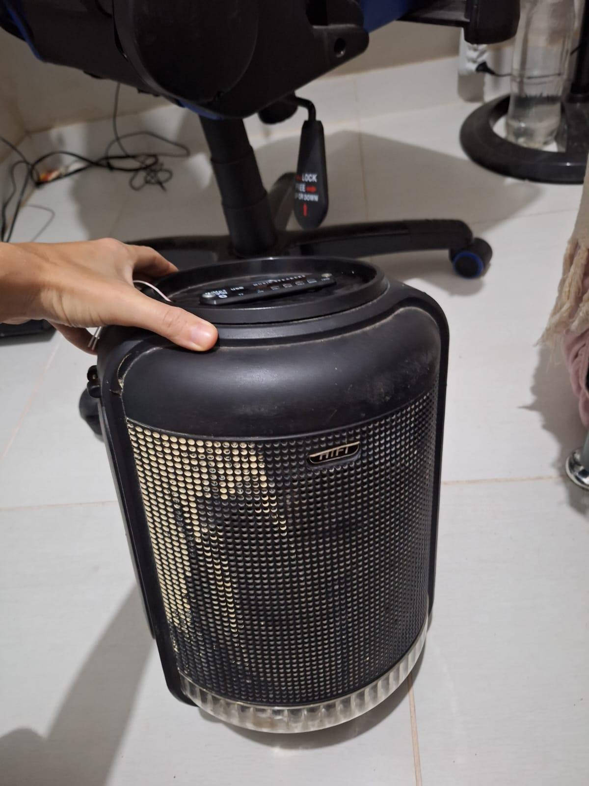

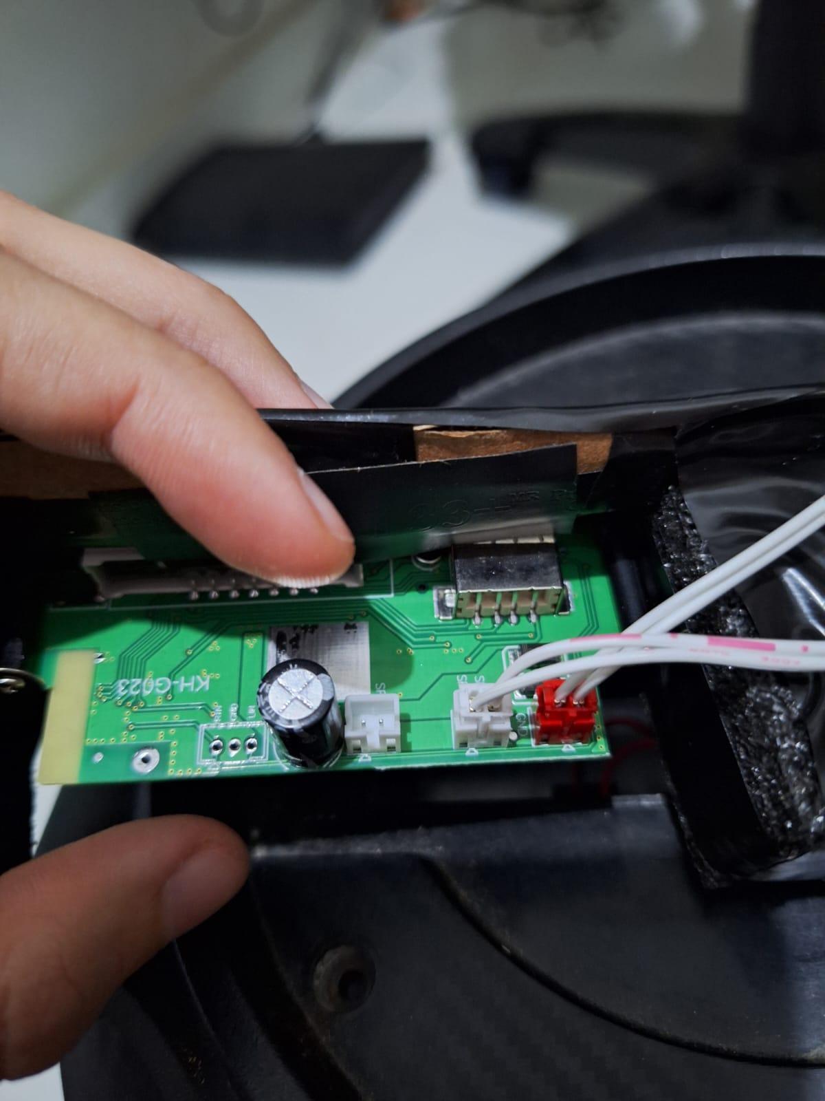

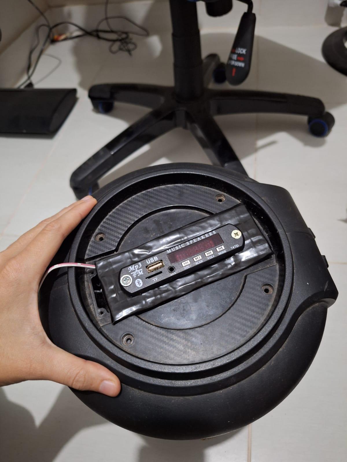

Olá, meu cunhado jogou fora essa caixa de som, cuja placa queimou. Pensei em comprar uma placa amplificada e conectar, mas tive umas surpresas.
A antiga placa tinha conexões maiores do que a que está nessa foto e tive que "imendar", dai tudo bem. Estudando um pouco a mais, percebi que se o alto falante for mais forte, a placa não aguentaria (posso estar pesquisando errado? Sim, mas foi o que eu soube.)
Essa placa é de 80w ( 40w cada canal) e nela existe um compartimento ligado na placa do alto falante, se ele é outro alto falante, preciso conectar os dois canais de 40w no mesmo cabo ou apenas um é o suficiente?
Outra pergunta é, na conexão de alimentação a conexão de um lado é GND e outra VCC, qual seria o negativo e positivo pra encaixar no adaptador?
Se eu fizer o teste colocando os dois canais de 40w no mesmo cabo pra ter 80w no alto-falante pode dar problema??
(Essa é a caixa de som que meu cunhado jogou fora)
(A placa amplificada de 80w [40w cada canal])

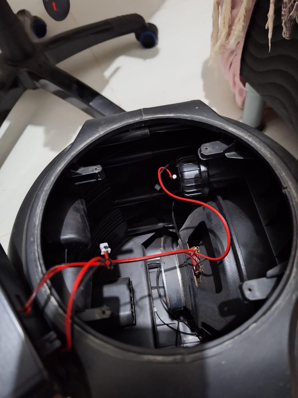

(Aqui temos o alto falante grande no canto direito e em cima dele no compartimento menor tem outro que eu não sei o que é, se é outro mini alto-falante ou outra coisa que não sei que está conectado na placa do alto falante).
(Aqui as duas conexões em branco, cada um de 40w e o vermelho é pra energia de 12v 3a que vou colocar. Não consigo identificar qual é o polo positivo e negativo para encaixar o adaptador.)

21 horas atrás, Teaz Solo disse:
deve ser um tweeter esse outro alto-falante. tem ate capacitor.

@Teaz Solo Ligue apenas um canal da placa  amplificadora  no falante em conjunto com o tweeter, se a caixa não tiver um outro falante "pesado" deixe um dos canais desse amplificador desligado, sobre a ligação da alimentação, o VCC é o positivo da tensão de alimentação e o GND é o negativo.
@galaxie76 Consegui abrir a caixa e tirei tudo do lugar, percebi que é só um alto falante CF8 28A é toda informação que consegui ter desse dispositivo.
A parte menor descobri que é um capacitor que regula os graves - algo assim.
