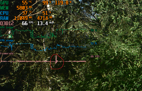

Galera fiz um uprage de placada de Vídeo recentemente e a Maioria dos Jogos ta rodando normal ai do nada da uma Travada e mesmo com DLSS 3.0 isso acontece por exemplo no The Wither 3 com td no Ultra, pode estar a 100/120 FPS ai do nada Trava e cai pra 50/30 e volta ao normal depois, queria saber se é gargalo de processador ou alguma outra coisa que eu possa resolver, Tenho I5-10400F, placa-mãe ASUS TUF B460M-Plus, 32GB de Ram 16x2, Fonte Cooler Master MWE White V2 650W 80 Plus Standard, RTX ASUS TUF 4060 TI, SSD  XPG SX6000 Lite 256GB M.2 NVMe, SSD 1 TB XPG SX8200 Pro M.2 NVMe PCIe.

Bom, no primeiro jogo, que acredito que seja o The Witcher 3, pelo padrão do gráfico parece stuttering. Esse problema pode ser sim eventualmente causado por falta de perfomance do computador e/ou por outros problemas de software/hardware, mas se esse fosse o caso, o esperado é que fosse mais frequente, era pra linha do frametime ficar parecendo uma montanha russa, o gráfico de uso de CPU/GPU também denunciaria isso, então provavelmente é só má otimização do jogo mesmo. Ultimamente os jogos estão saindo tão quebrados no pc que stuttering já virou rotina. Desempenho não está sendo limitado pelo CPU.

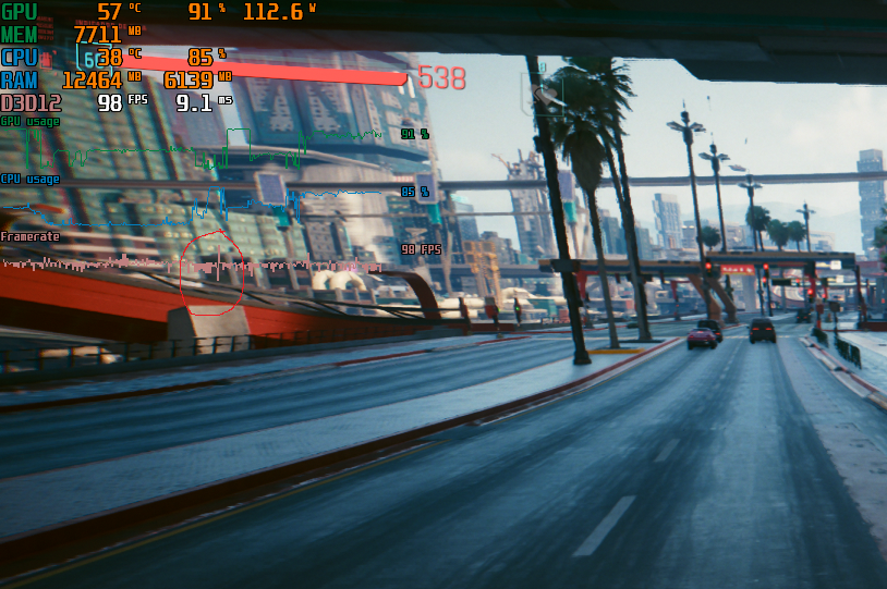

No caso do Cyberpunk,  a GPU está com 91% de uso, com um CPU melhor a sua GPU entregaria mais perfomance, então pelo menos nessa cena tem sim algum nível de gargalo de CPU, mas a "travada" também provavelmente não está relacionada a isso.

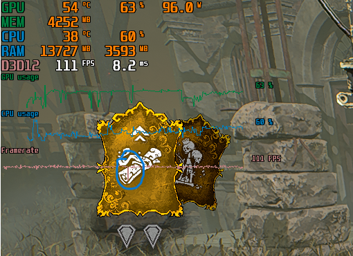

24 minutos atrás, CDaniell disse:
Aqui tá realmente bem esquisito, o jogo se comporta sempre dessa forma? Era tanto pro core i5 quanto pra RTX 4060 estar entregando muito mais desempenho.
Mas eu começaria tentando resolver o problema pelo básico: Tentar verificar os arquivos do jogo(ou reinstalar se isso não for possível), já vi algumas configurações específicas de driver interferir nisso também, eu resetaria o perfil do Elden Ring no painel de controle da NVIDIA pro default.
Por fim, tentaria desinstalar os drivers de vídeo com o DDU e instalar uma versão estável WHQL por cima(pode ser a mais recente WHQL mesmo)

20 horas atrás, CDaniell disse:
testei nesses jogos, o elden ring não ocorre isso mas o FPS qse não fica a 60.
Possivelmente ta acontecendo garagalo de CPU mesmo. Se você reparar no gráfico, o Stuttering acontece quando o uso da CPU e da GPU oscilam. Isso é sintoma clássico de gargalo de processador.
Você provavelmente passou por alguma parte do jogo mais pesada pra CPU que acabou não aguentando, o que também derrubou a GPU e causou o Stuttering seguido da queda de FPS.
A partir do momento que você saiu dessa área, o CPU conseguiu rodar sem problemas, acabando com o gargalo e o uso da GPU voltou pro 100% (que é o ideal)
O uso da GPU em 91% e do CPUI em 85% é sintoma de gargalo. O CPU chegou no limite dele, e quando isso acontece Stuttering é normal.
Cyberpunk é um jogo bem pesado pra processador, por ser mundo aberto e por ter uma alta densidade demográfica.
(e a atualização do Phantom Liberty deixou o jogo ainda mais pesado e exigindo mais do PC)
 @DeKKo Não é toda hora a todo momento mas chega ser 1 pouco chato.
Aqui realmente ta estranho. O uso da CPU e principalmente da GPU tão bastantes baixos. Pra CPU isso não é problema, mas a GPU o ideal é sempre ficar a 100% de uso.
Pelo seu setup era pra você ta rodando acima de 60 fps.
A diferença do print do Elden Ring pro Cybepunk e do The Witcher é que no ER a GPU ta usando só 28w, enquanto nos outros dois ta acima de 100w. Pode ser isso impedindo a GPU de ficar a 100% do uso.

Com a DLC o Elden ring ficou bem mal otimizado n sei se é problema do jogo ou se é de hardware, ainda tenho minha 2070 dps vou dar uma testada com ela, mas essa baixa porcetagem de Watts o que pode ser ?
3 horas atrás, CDaniell disse:
@cgsantos
Não sei o que pode ser honestamente.
Pode ser alguma configuração no driver, ou no MSI Afterburner que você pode ter ativado sem querer e limitou a utilização de energia pela placa. Ou alguma configuração no jogo ta limitando os FPS baixos e a sua GPU ta usando apenas o necessário apara atingir essa quantidade de FPS.
Por ta acontecendo só no Elden Ring é mais provável que seja alguma configuração no jogo.
O jogo fica só nesses 48fps do print, ou ele consegue atingir maior quantidade de FPS?
@cgsantos não tem hora que ele chega a 55 57 raramente em 60, e nos outros jogos também de vez em quando cai pra 80watts mas nada fora do normal.
agora, CDaniell disse:
@cgsantos não tem hora que ele chega a 55 57 raramente em 60, e nos outros jogos também de vez em quando cai pra 80watts mas nada fora do normal. e no dbd também q é 1 jogo bem leve da esse stutiring  de vez em quando
@cgsantos Coloquei o elden ring no low/Ultra e não muda nada continua de 48/55 FPS

@Jasiel no elden rign resolveu, formatei e resolveu mas os stuttering  continuam mas acho q é gargalo do processador e placa-mãe + os jogos em SI porque não é td jogo que da o stuttering e so da mais em uma certa situação  dos jogos, exemplo uma explosão ou troca de area ou em 1 certo local
