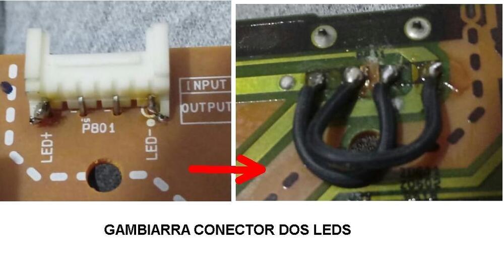

Modelo: TV LG 49LB5500
Sintomas: Tela acende e funciona, porém com brilho baixo, e parece que em metade da tela, os LEDs não acendem por trás.
A TV chegou com apenas 4 parafusos pra fechar, parece que estavam com raiva por ela ter exigido a TV de volta.
A placa da fonte parece que tiraram de outro modelo, pois é mais curta que a furação da chapa da TV (o que deixa o rabixo dos LEDs esticado para conectar)
No conector dos LEDs, fizeram uma gambiarra (parece que deixaram em paralelo os dois conjuntos de LEDs, e com isso não da conta de acender tudo.).
Meus questionamentos: Acham que esta placa é original desta TV?
E esta gambiarra? é normal fazer isso ou tentaram inventar algo que não deu certo?
Verifiquei os modelos de placas de fonte para vender que existem no mercado livre, e vi que são levemente diferentes desta que colocaram na TV, porém todas dizem ser deste modelo de TV, mudando apenas a versão da placa. Acham que posso comprar sem medo uma placa destas novas?
Deixo anexadas as fotos com detalhes da placa da fonte e da gambiarra.
Grato a todos pelas informações.

O resto do TV  esta funcionando normal?
Digo isso porque pelas gambiarras feitas ai, não duvido nada da tela também estar com defeito.
  • Coordenador
Como esta tudo normal, compensa comprar a fonte correta para dela.
Dessa forma não precisará de gambiarras para alimentar os LEDs da tela.
No mercado Livre tem ela...
Placa fonte LG49LB5500
