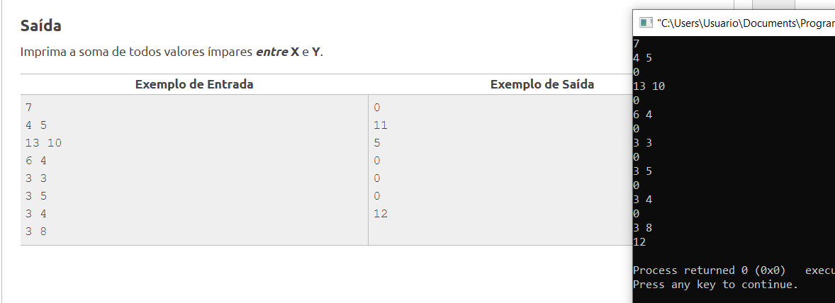

Queria entender porque esse código não esta certo, e qualquer dica em mudanças na forma de escrever são bem vindas!! Estou aprendendo e venho tendo algumas dificuldades.
Esse código que estou fazendo é referente ao exercício 1099 do Beecrowd.

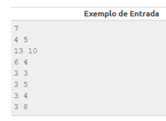

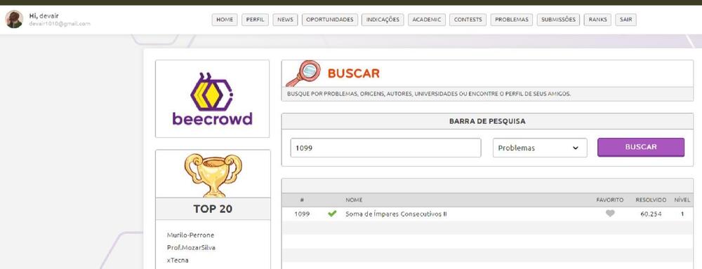

@arfneto    é que não compilei esse código de @Jaovitorlm   para ver os resultados ,  e o enunciado desse exercício está nesse link :
https://judge.beecrowd.com/pt/search?q=1099&for=problems
que já enviei um código e foi aceito :
e o enunciado desse exercício é este:
     beecrowd | 1099
Soma de Ímpares Consecutivos II
Adaptado por Neilor Tonin, URI  Brasil
Timelimit: 1
Leia um valor inteiro N que é a quantidade de casos de teste que vem a seguir.
Cada caso de teste consiste de dois inteiros X e Y. Você deve apresentar a soma de todos
os ímpares existentes entre X e Y.
Entrada
A primeira linha de entrada é um inteiro N que é a quantidade de casos de teste que vem
a seguir. Cada caso de teste consiste em uma linha contendo dois inteiros X e Y.
Saída
Imprima a soma de todos valores ímpares entre X e Y.
___________________________________________
Exemplo de Entrada       | Exemplo de Saída|
7                        |                 |
4 5                      | 0               |
13 10                    | 11              |
6 4                      | 5               |
3 3                      | 0               |
3 5                      | 0               |
3 4                      | 0               |
3 8                      | 12              |
@devair1010 em resumo o erro maior do programa é não zerar a soma nunca. E o exercício tem essa bobagem de aceitar um par com os valores fora de ordem e não deixar isso claro no enunciado, para ver se pega o usuário que leu o enunciado e NÃO leu o exemplo. Meio besta, mas assim é.
Obrigado pelas respostas pessoal!
@arfneto Entendi essa questão de não zerar, mas não havia percebido pois quando fiz o teste as respostas sempre foram 0, exceto a ultima que bateu com o exemplo, 12.
