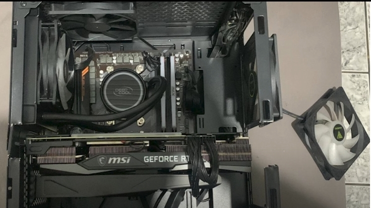

@superrblue não esquece de checar se a placa cabe no seu gabinete rs
Eu quase peguei a 6750 xt, antes de comprar resolvi checar o tamanho pra ver se era tão grande mesmo e não caberia no meu gabinete kkkkk

Qualquer coisa dava para devolver dentro dos 7 dias corridos, ou "usar a criatividade" e um pouco de mão de obra.
Abaixo a possível solução👇
Em 18/07/2024 às 09:35, 1lokos disse:
Com "jeito" - e uma Makita; cabe: 😜

Quase pensei em fazer isso mesmo, ainda pretendo fazer no futuro. Meu gabinete tem baia 3,5 e 2,5 na frente.
Se eu não precisasse de HD 3,5, eu já teria arrancado tudo, mas ainda pretendo tirar pelo menos as baias 2,5 que ficam exatamente na frente da placa, mas é um projeto futuro.
