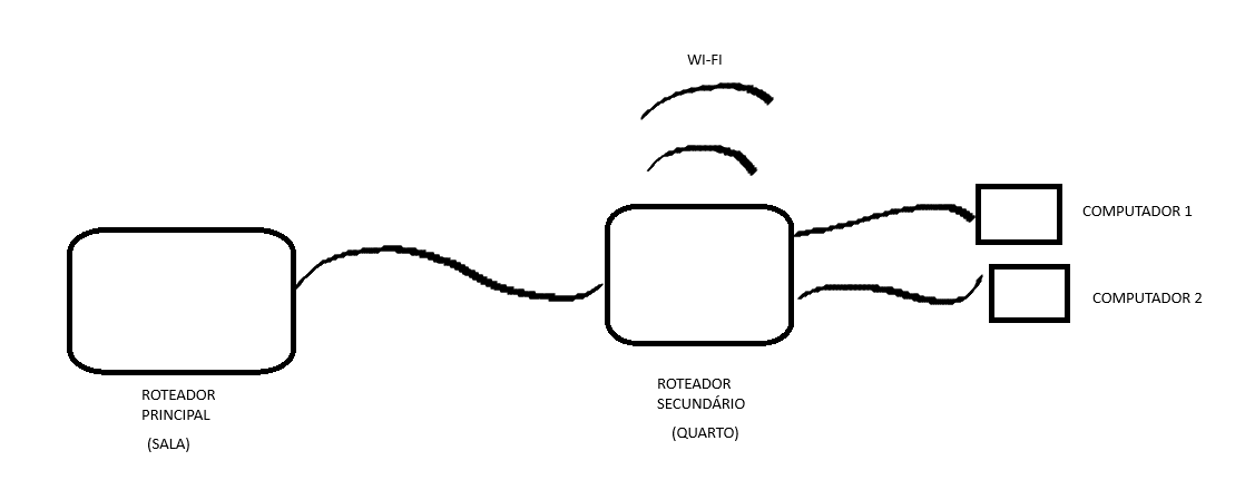

Olá! Boa tarde! Gostaria de tirar uma dúvida com vocês, é possível eu ligar um segundo roteador no roteador principal, usá-lo como Access Point e como uma extensão de rede cabeada também? Estou me mudando e trazendo meu computador, o quarto que estou já tem um cabo de internet chegando e precisaria de um outro cabo para conectar no segundo computador, sei que tem os switchs que são próprios para isso, mas o sinal de Wi-Fi no quarto também é extremamente fraco, pensei que poderia conseguir resolver dois problemas de uma vez só.
Fiz um desenho bem simples caso a explicação não tenha ficado muito boa kkkkkkkk Espero que dê pra entender!!
Caso essa não seja a melhor solução, me ajudem em outras soluções melhores também :))
Obs: Sei que o ideal provavelmente seria trazer outro cabo do roteador principal mas é um saco puxar mais um fio de lá da sala

Não existe um "cabo de internet".  É apenas uma conexão de rede. Esse cabo que está no quarto não viria exatamente desse roteador da sala?
Pode sim usar um switch. Pode ligar um AP no switch. Pode sim usar um roteador. Tem muitos tópicos aqui no forum sobre isso. Eu mesmo postei muitos, tantos que pareii parei de repetir. Pode ver aqui no meu conteúdo nas últimas semanas e verá uma lista de tópicos, com roteiros, argumentos, números e desenhos. Ou pergunte de novo e eu vejo aqui onde está a lista se precisar
2 horas atrás, arfneto disse:
Sim!! Vem do roteador da sala.
Minha dúvida era mais se eu ligasse esse cabo de rede que vem da sala em um outro roteador eu poderia usar o mesmo como switch e como Wi-Fi sem perder velocidade de conexão, mas vou dar umas olhadas nos seus posts pra ver melhor a respeito!! Valeu mano!!
