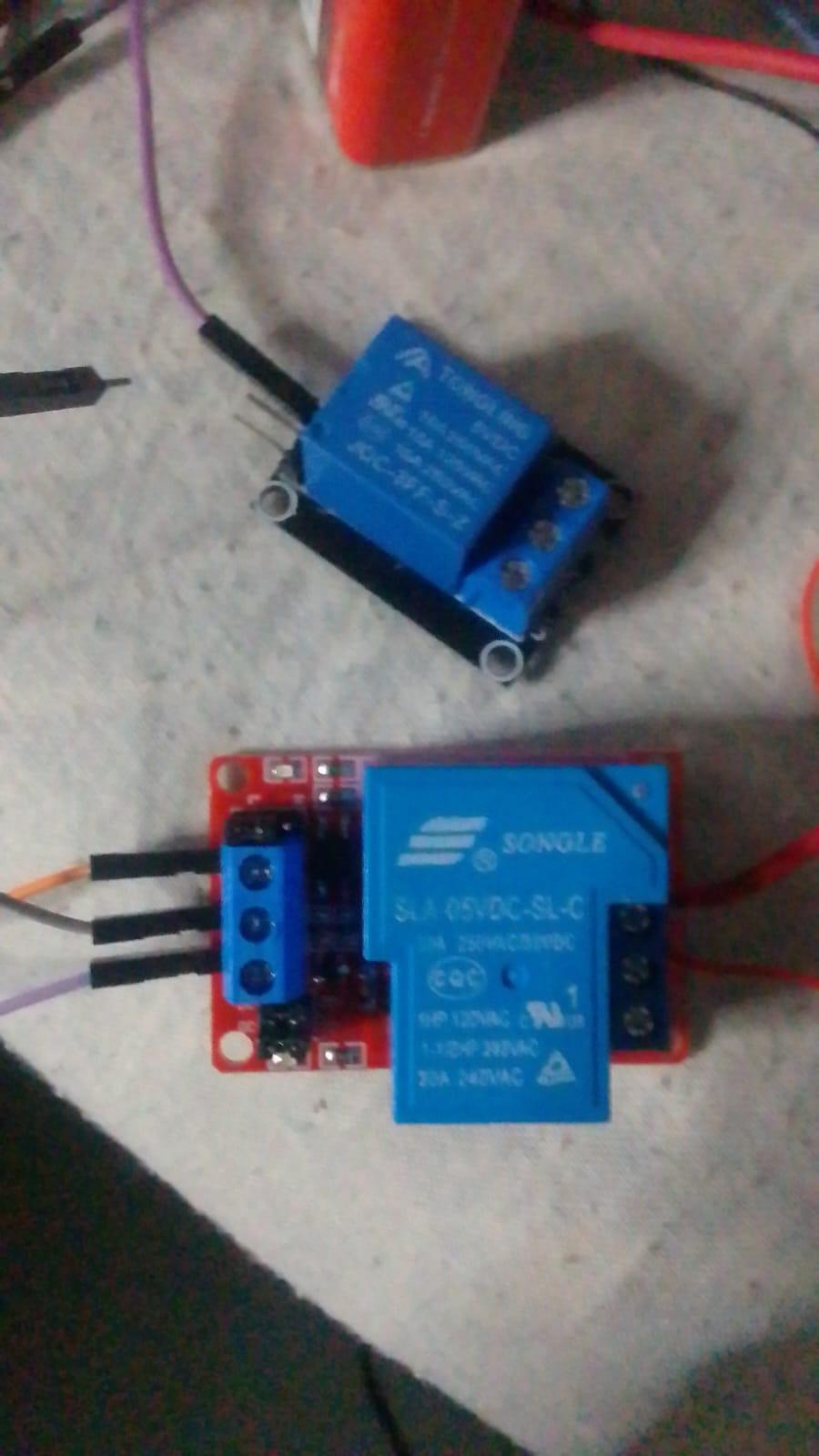

Olá! Estou trabalhando num projeto para apresentar numa feira do curso, utilizando um Esp32. O meu projeto é uma trava eletrônica com teclado matricial e o sensor RFID, sendo que a trava poderá ser ativada por ambos. O teclado matricial funciona sem o menor problema, porém, o RFID, sempre após a primeira ativação da trava, independente de ter sido através dele ou do teclado, para de ativar a trava. Analisando projetos parecidos, notei que a única coisa diferente no meu projeto, é o não uso de um relê com optoacoplador para a ativação da trava. Adquiri um outro, não exatamente ideal, porém dessa vez com optoacoplador, mas dessa vez, apesar dos leds dele indicarem que ele recebe a informação dos 5V provenientes do Esp através da porta de comunicação, nada funciona. Todos esses sintomas, me parecem ser justamente pelo fato dos relês não serem os adequados, mas gostaria de mais opiniões. Valeu! Abaixo seguem imagens dos dois relês utilizados, sendo o menor, o sem optoacoplador:

Outra coisa.. não sei o que o relé aciona mas por estar gerando um P.E.M. que pode estar zoando o rfid ou até mesmo seu mc. E tem +.. pra isolação completa para a atuação/missão do opto, os gnd's lógico de potência não devem estar conectados entre si. Também deve haver algum distanciamento mínimo entre controle e potências.
Concordo.
Já testou sem a trava, somente com o relé pra ver se ele atraca?
