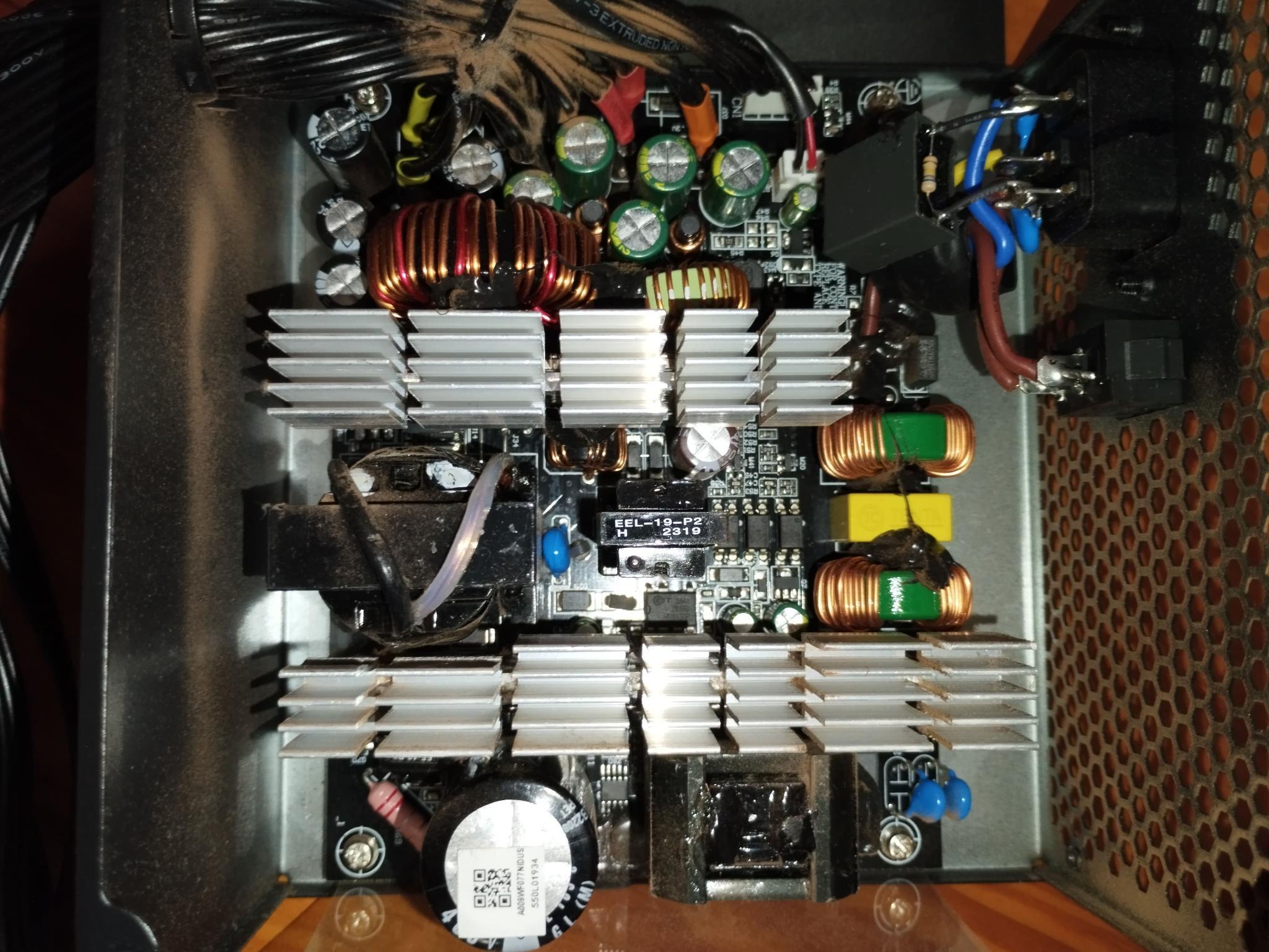

infelizmente não posso ativar a garantia pois não tenho mais a caixa, e já abri a fonte para ver se tinha algo aparentemente estranho dentro dela, mas não vi nada além de uma pequena "sujeira" em algo que creio que seja uma bobina.

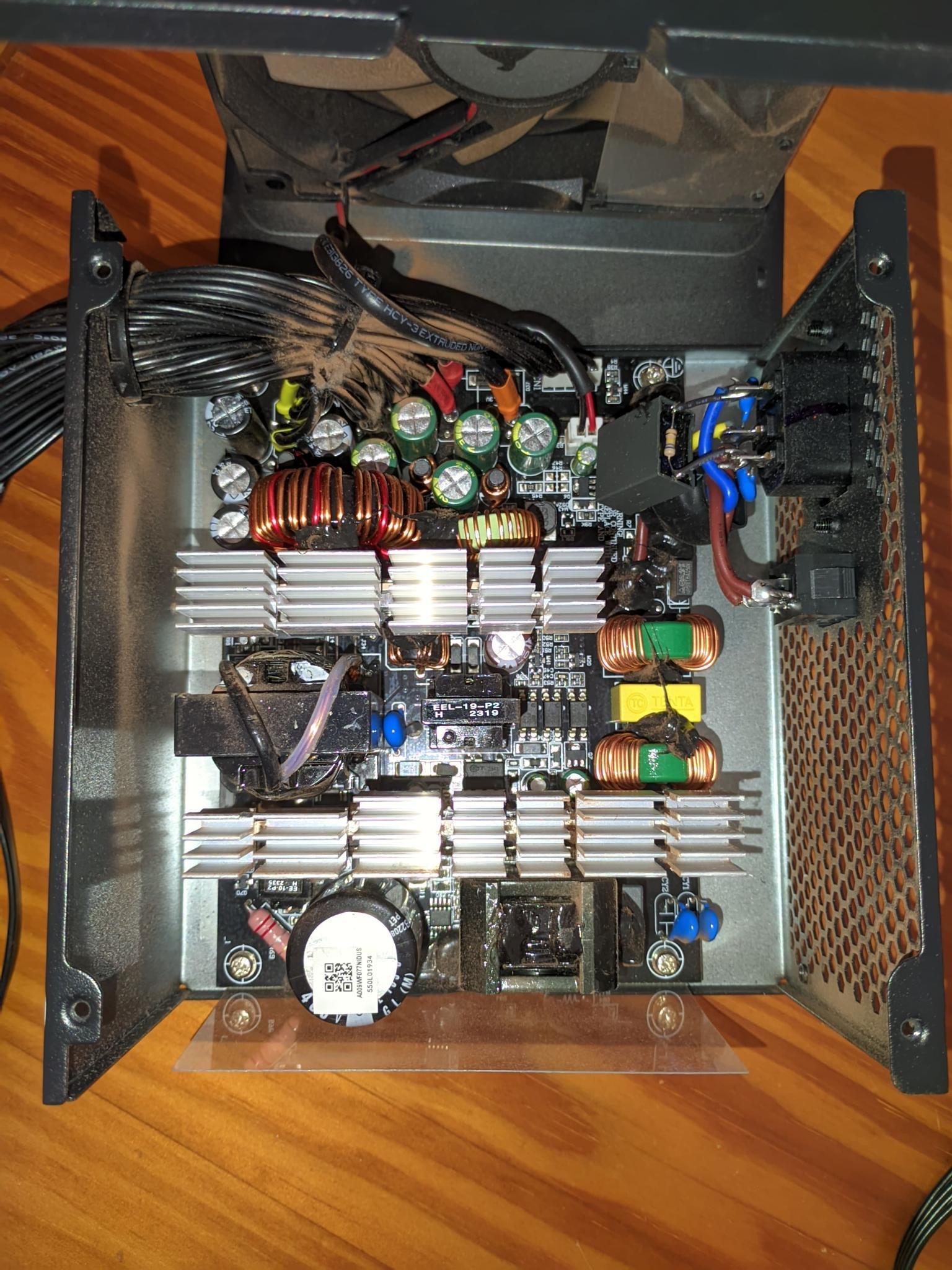

8 minutos atrás, Eder Neumann disse:
manda foto dela aberta pa nois, pode ter algum capacitor em curto também...

9 minutos atrás, Eder Neumann disse:
a fonte é bem construída mas não consegui identificar problemas visualmente...

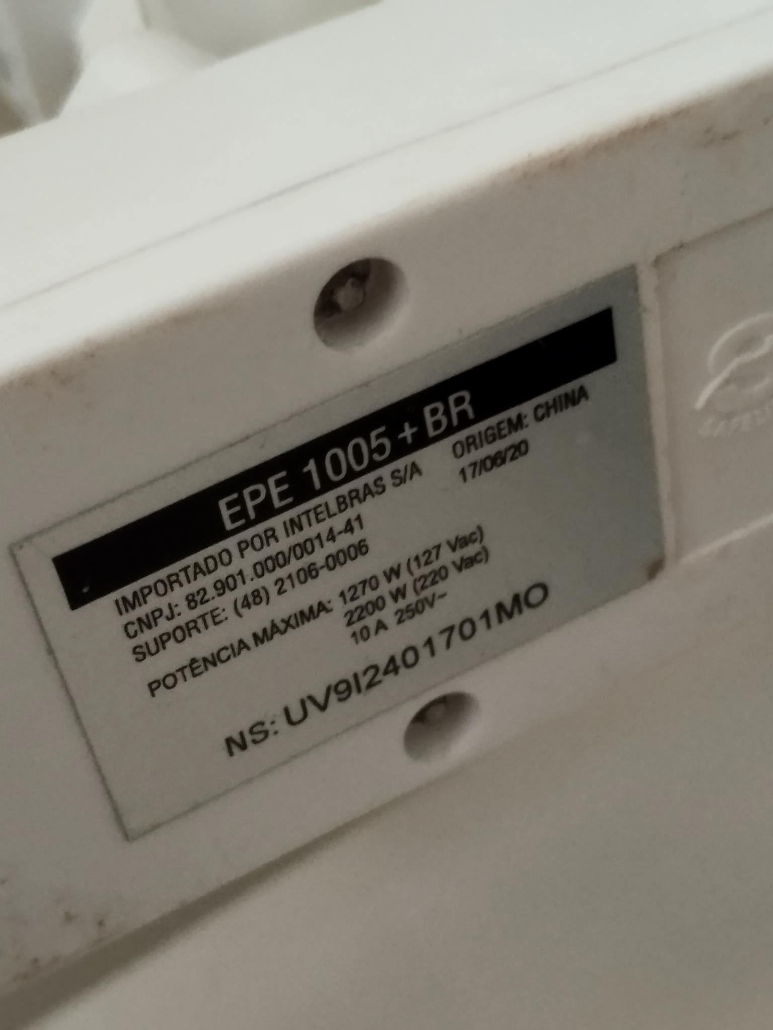

pode ter sido algum surto de energia, você tem filtro de linha ou DPS?
creio que o que eu tenho aqui é uma extensão da Intelbras, mas não tenho certeza, normalmente filtros de linha teriam fusíveis, certo? Eu não parei para olhar, mas não consigo ver um fusível. (a coisa mais parecida com um fusível que tem aqui é atrás do botão de ligar e desligar)

3 minutos atrás, Eder Neumann disse:
sim, ou disjuntores que são parecidos com botao de liga/desliga

27 minutos atrás, Nathan Fraga disse:
Esse filtro aí é daqueles que faz de conta que protege.
