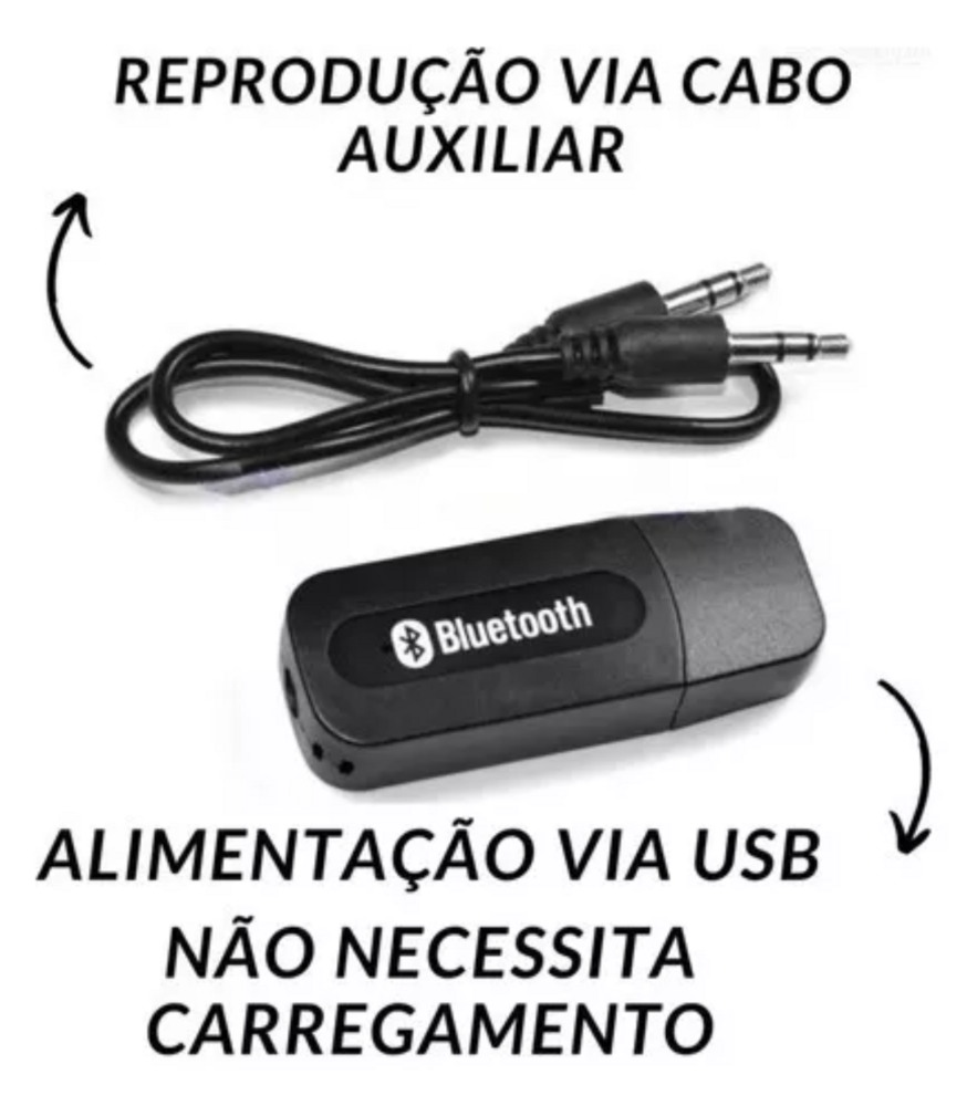

@Eder Neumann eu estava a pensar em ligar o microfone de eletreto na placa amplificadora e a saída dessa placa ser ligada no P2 do transmissor bluetooth.
Já o receptor recebe a voz do transmissor e joga pra saída P2 de microfone do PC.
Imagem 1 e 2 placa amplificadora;
Imagem 3 exemplo de  transmissor bluetooth;
Imagem 4 receptor bluetooth.

Agora desculpe a sinceridade, antes da minha primeira resposta eu tinha lido as postagens no  tópico por alto. Mas agora lendo com mais calma vi que você pretendia ligar o microfone numa placa TPA3116 antes de jogar no transmissor bluetooth. JAMAIS faça isso. A entrada de um transmissor bluetooth é para o que a gente chama sinais de nivel de linha o que significa no maximo aproximadamente 1 volt. A placa TPA é um amplificador de potência feita para jogar praticamente a  tensão de alimentação de 12 a 26  volts num alto falante, seria a morte da entrada do transmissor. O certo seria um pré amplificador para microfone.
A saida de um receptor bluetooth tambem é nivel de linha e pode ser muito forte para a entrada de microfone do PC deixando o som distorcido. Nos meus notebooks velhos da Acer eu consigo ligar sinais de nivel de linha na entrada de microfone diminuindo ao máximo o ganho da entrada nas configurações de gravação, não sei se dá certo num PC atual. O mesmo vale para um receptor de FM, se a saida for para fone de ouvido pode (eu disse PODE) dar certo mas jamais ligue a saida para alto falante.  A entrada azul dos antigos desktops era pra nivel de linha, não sei como é hoje.

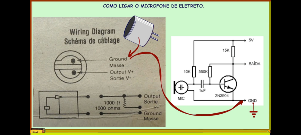

@Andreas Karl Complexo esse descompressor... mas quando você falou sobre o pré amplificador me lembrei do que fiz e tentei pegar a saída do AMP e ligar na entrada do transmissor BT simplesmente não deu áudio na caixa de som que está recebendo sinal via BT do receptor.
Gostaria de saber o que há de errado pra não sair som. Estou ligando na caixa de som, deveria ser na entrada de MIC do PC?
FOTO 1 ESQUEMA DO PRÉ AMPLIFICADOR (AMP).
