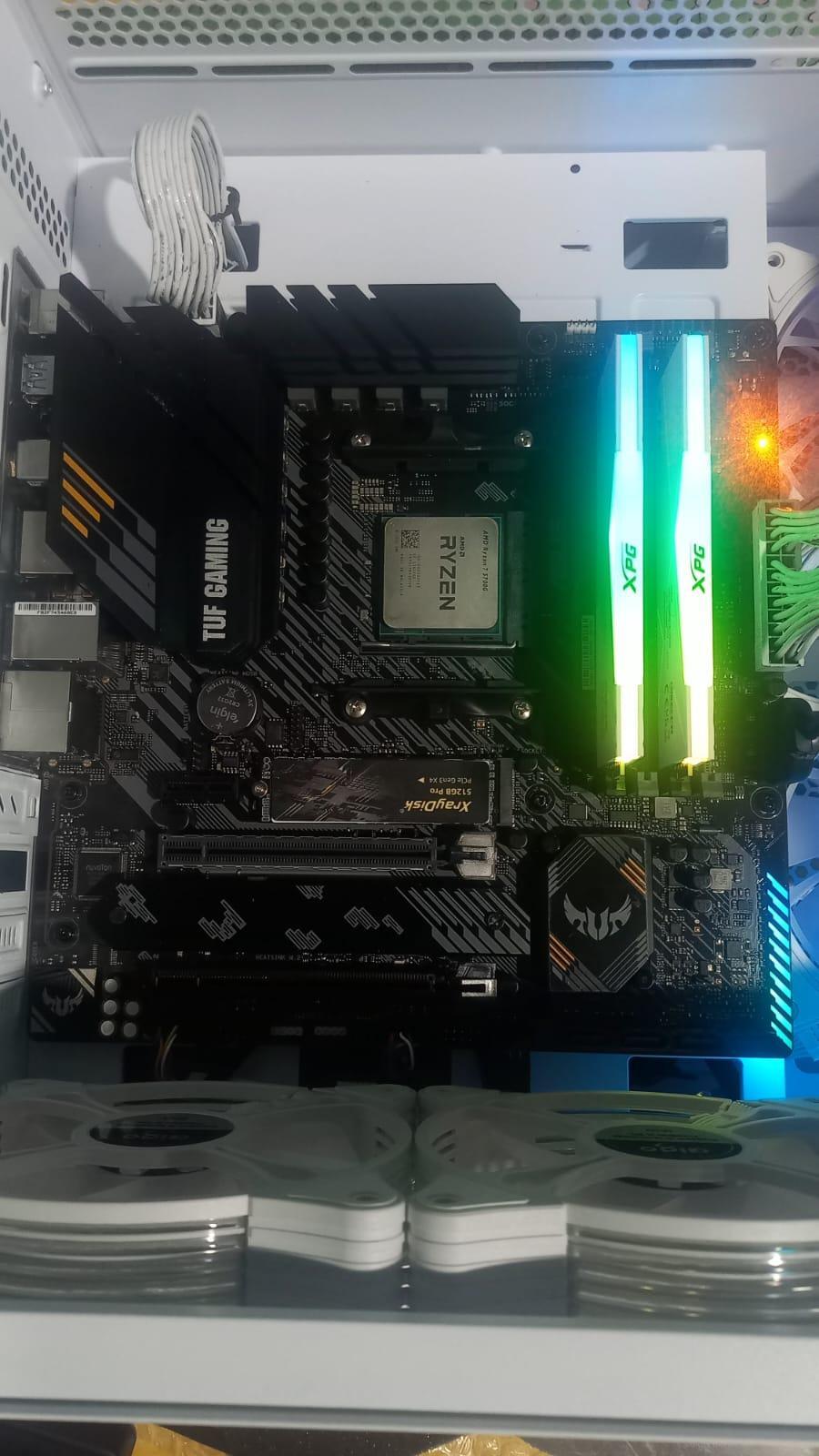

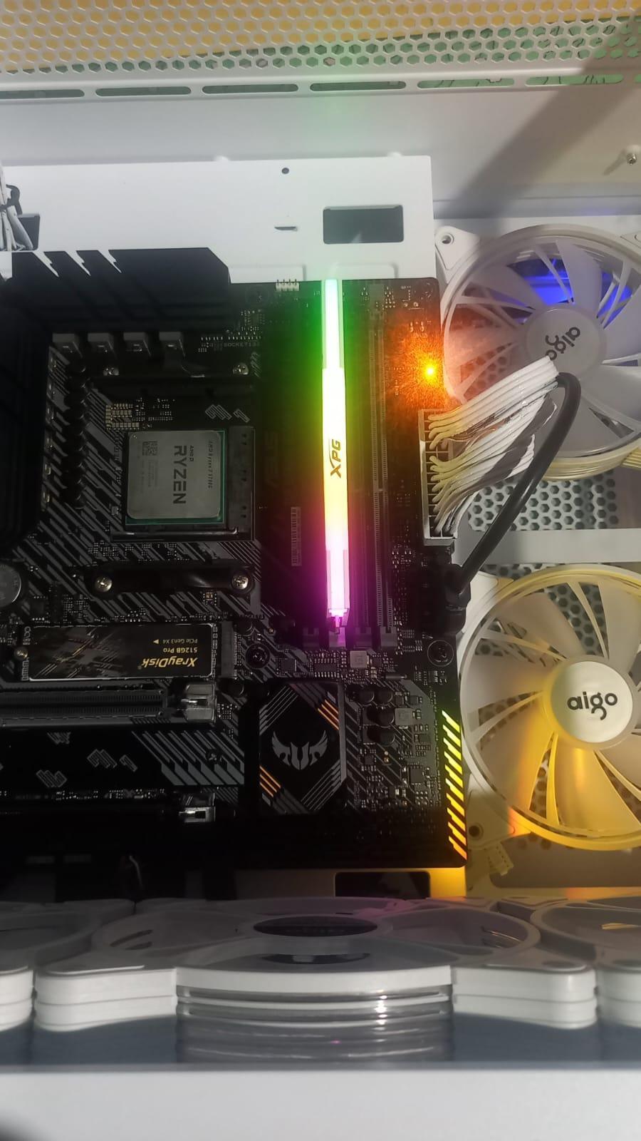

Olá, galera! Estou com um problema aqui. Comprei minha placa-mãe no AliExpress no começo do ano e fui juntando dinheiro para comprar o resto: processador, memória RAM, SSD NVMe, etc. (só a placa de vídeo que não, mas meu processador tem vídeo integrado).
Configuração do PC:
Placa-mãe ASUS TUF B550 Plus WiFi
Processador Ryzen 7 5700G
memória RAM 2x8GB DDR4 XPG D50 3600 MHz
SSD NVMe Xraydisk 512GB
Fonte 650W Gamdias

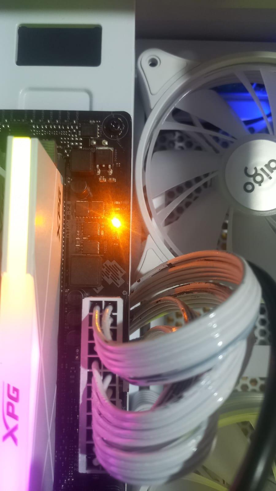

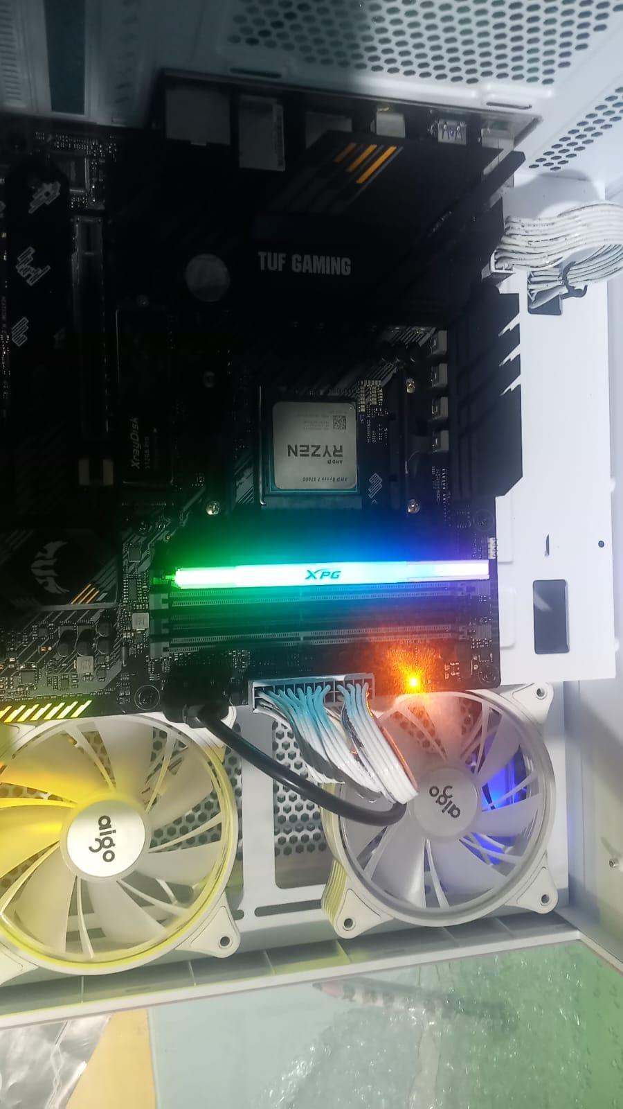

Agora que estou com tudo, fui montar o PC, mas o LED DRAM da placa-mãe está aceso em laranja, o que indicaria falha na memória RAM. No entanto, as memórias estão acendendo o LED. Se elas estivessem com defeito, o LED deveria acender ou isso não tem relação?
Outro ponto: como comprei a placa-mãe no AliExpress, ela veio sem bateria. Comprei uma nova e instalei. Gostaria de saber se, como veio sem bateria, a BIOS talvez não suporte essa frequência de memória, o que pode estar causando o erro no LED DRAM. Pode ser isso?
Vou enviar fotos de como está montado e a situação citada .
@Pedrussca  Olá bom dia, tudo bom?
1 hora atrás, Pedrussca disse:
Recomendo que você teste as RAMs em todos os slots, ligue o PC com uma RAM só no primeiro slot, depois duas RAMs no primeiro e terceiro slot, uma só RAM do segundo slot, e por aí vai, é bom limpar com alguma borracha os contatos da RAM, o LED acende pois está chegando energia na RAM, mas como o DRAM LED está acesso, a RAM está tendo problemas para se comunicar com a placa-mãe, provavelmente pois a RAM está com mau contato no slot.
Se por acaso a sua placa-mãe não aguentar a frequência de 3600mhz, ela automaticamente vai abaixar a frequência para 2400mhz por exemplo, mas as b550 aguentam sim essa frequência, a bateria da BIOS serve para salvar data, hora e as alterações feitas nela enquanto o PC está fora da tomada.
@Pedrussca Remova o processador e coloque-o na placa-mãe novamente, veja também se não tem nenhum pino torto ou pino faltando, remova o SSD e qualquer outro periférico a não ser o monitor, teclado e mouse, então tente novamente ligar, qual cooler tu ta usando?
