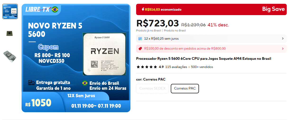

o 5600 ta em promoção no aliexpress"ja no brasil sem imposto" por 693 incluso um cupom, tem 500+ vendidos e a loja ta com boa reputação então pensei em pegar por lá, é o valor do 5700x é de mais pra mim kkk, usados eu até pensei em pegar um R7 3700x o problema é que o pessoal vende as vezes mais caro que 5600 novo o que para mim não faz muito sentido.
No Mercado Livre tem alguns nesse valor, veja se você consegue pechinchar um próximo dos 600.
24 minutos atrás, Megumi7815 disse:
O 3700x não vale a pena hoje em dia.
Ah, e outra coisa, nem a pau que esse 5600 do ali é "novo" e "legítimo". Das duas uma: ou é usado, ou entrou no país com falcatrua.
