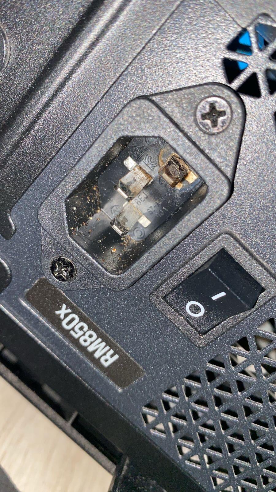

Boa tarde, Ja faz um tempo que venho percebendo que meu cabo de força esta ficando muito quente enquanto estou jogando, minha fonte é uma Corsair Rm850x e utilizo um cabo de 10A de 1.5mm, minha config de pc é i9 14900kf, RTX 3090 FE, Z790! Devo comprar um cabo de força de 10A 2.5mm ou um de 20A 1.5mm

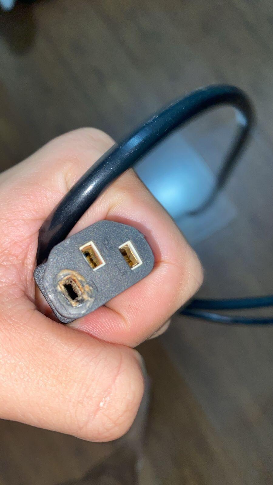

Não esta frouxo, porém quando eu tirei o cabo de força para ver o porque estava tão quente, percebi que uma ponta dele parece que esta sendo derretida por conta do calor
Então é isso mesmo, mau contato entre a fonte e o cabo.

vou levar o cabo do meu trabalho para testar no meu pc hoje, o cabo é o mesmo! vamos ver se o problema seria essa ponta derretida, mais e bem discreto a parte derretida, não sei se afetaria o desempenho do cabo, quando chegar em casa retorno com o feedback

8 horas atrás, Shaman93 disse:
@Gabriel Lucas GMR Essa parte carbonizada nos pinos da fonte, esfrega um pouco (não muito pra não afinar demais os pinos) com bombril e WD 40 antes de trocar o cabo, se não ali vai continuar sendo um ponto com resistência e o cabo vai continuar esquentando.
Se não conseguir corrigir esse problema no pino da fonte, infelizmente terá de trocar a fonte, pois o problema pode continuar com um cabo novo. Mas indico que faça o recomendado pelo colega e utilize com um cabo novo para teste.
