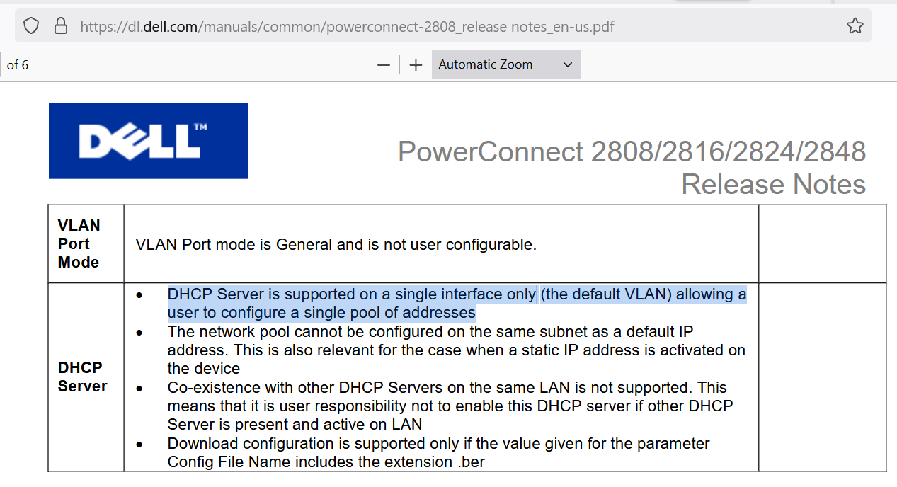

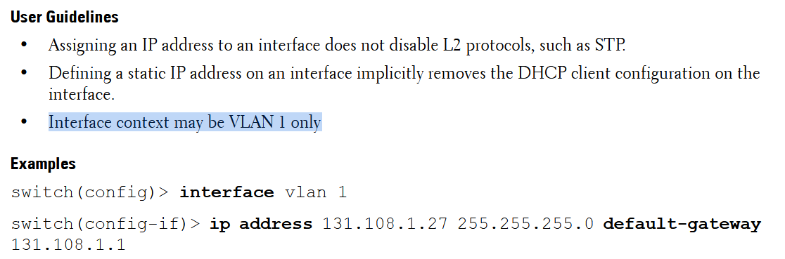

Tive que pesquisar os papers de switching da Dell dessa linha 28xx, e o que encontrei foi que realmente se trata de um OS intransigente e propositalmente limitado em aspectos que devices no mesmo patamar de outros fabricantes não tem, incrível:
Esse recorte com o seguinte atestam realmente o que você constatou na prática: limitação de endereçamento à VLAN 1 (default), impactando não apenas o endereçamento estático/manual de outras interfaces VLANs como até de servidor DHCP, e isso no firmware mais recente que corrigiu vários bugs:
Link 1: https://dl.dell.com/manuals/common/powerconnect-2808_release notes_en-us.pdf
Link 2: https://dl.dell.com/manuals/all-products/esuprt_ser_stor_net/esuprt_networking/esuprt_net_fxd_prt_swtchs/powerconnect-2824_user's guide_en-us.pdf
Fica de aprendizado mesmo e de alerta para outros, se tais limitações não tiverem impacto, ok siga em frente mas se impactar a produção, considerar também equipamentos de outras fabricantes.
