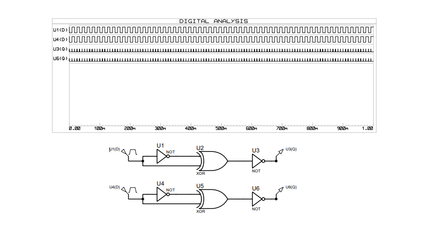

Olá, gostaria da ajuda de todos vocês para solucionar um problema que tenho já a algum tempo.
tenho 2 sinais de pico (Zero crossover) um deles é fixo em 120 Hz e o outro pode vir a varia entre os 120 Hz ~ 1KHz em uma suposta possibilidade de algo der errado.
Então em condições normais abos os sinais estarão com picos de 120 Hz a neveis TTL 5v.
É um sensor de comparação entre um no-break e a rede elétrica, ele vai servi de proteção caso de algum defeito gerado no sinal do no-break.
A questão é um circuito ou componente na qual eu possa comparar 2 sinais distintos entre eles o equivalente a um copara dor de tensão mas dedicado para frequência.
Já vi descrição assim em um circuito PLL, mas um sinal entra em uma das portas de um circuito OU Exclusivo e o outro sinal entra na outra porta.
O PLL faz com que ambos os sinais fiquem na mesma frequência, mas com fase diferentes. A diferença de fase produz um sinal PWM na mesma frequência. Este sinal é filtrado e seu nível cc contém informação da diferença de fase.
Um dos sinais é a referência e o outro vem da realimentação do PLL.
A finalidade é sincronizar o sinal realimentado, para poder usá-lo para outras coisas.

12 horas atrás, Luis3089 disse:
Vislumbro rapidamente duas possibilidades. Usando palavras rasas, imagine algo como:
-um conversor frequência->tensão e lançar mão de um comparador comum
-o uso de um mc lendo as duas freqs e tomando decisões. Há de se considerar o tempo do processamento.
