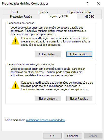

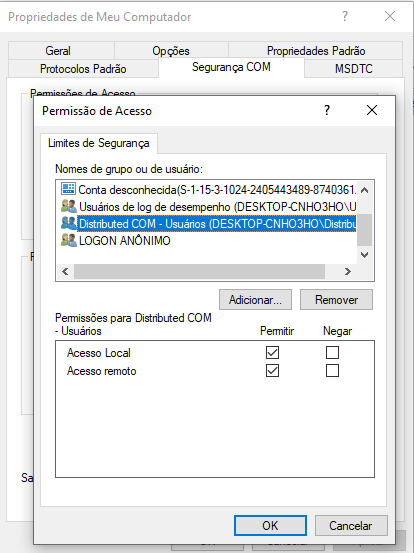

eu clique em editar limites e apareceu essa tela abaixo. Eu so tenho que clicar em todos os nomes e grupos de usuarios e dar todas as pemissoes? ou tem algum especifico?

@Thiago0293 Recomendo que não mexa nessas configurações a menos que você saiba exatamente o que está fazendo, e somente SE o Windows estiver apresentando algum problema.
A própria documentação da Microsoft a respeito do erro 10016 diz o seguinte:
Citação
Esses eventos 10016 são gravados quando os componentes da Microsoft tentam acessar os componentes DCOM sem as permissões necessárias. Nesse caso, esse comportamento é esperado e por design.
Foi implementado um padrão de codificação em que o código primeiro tenta acessar os componentes DCOM com um conjunto de parâmetros. Se a primeira tentativa não for bem sucedida, tentará novamente com outro conjunto de parâmetros. A razão pela qual ele não pula a primeira tentativa é porque existem cenários em que ele pode ter êxito. Nesses cenários, isso é preferível.
Esses eventos podem ser ignorados com segurança porque não afetam a funcionalidade e são por design. Essa é a ação recomendada para esses eventos.
https://learn.microsoft.com/pt-br/troubleshoot/windows-client/application-management/event-10016-logged-when-accessing-dcom
É perfeitamente normal existir diversos eventos 10016 em qualquer computador (inclusive, no meu próprio sempre aparecem esses eventos). Apenas ignore-os e siga uma regra de ouro chamada "Não tente consertar o que não está quebrado".
Perdoe pela demora na resposta.
Nesse caso, você deveria acessar as Permissões de Inicialização e Ativação, e ter certeza de que ambas estavam ativas nos usuários Distributed COM (da mesma forma que você checou as permissões de acesso).
Porém, como o @GabrielLV bem sugeriu, esse é o tipo de ajuste que você faz no sistema apenas se, e somente, se necessário. Se as permissões de inicialização estiverem da mesma forma que você viu as de acesso, então está tudo normal e você não precisa alterar mais nada.
