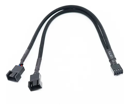

Aqui eu coloquei um cabo Y para ligar as duas fans no CPU FAN.
D_NQ_NP_800257-CBT79792388935_102024-O.w
