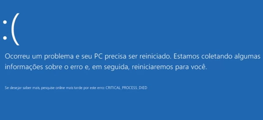

@PeixeiGoiaba Olá bom dia, tudo bom? quando acontece essa tela azul, qual o código de erro que aparece?
Normalmente aparece em baixo como este da foto "CRITICAL_PROCESS_DIED"
outros erros comuns:
SYSTEM_THREAD_EXCEPTION_NOT_HANDLED
IRQL_NOT_LESS_OR_EQUAL
VIDEO_TDR_TIMEOUT_DETECTED
PAGE_FAULT_IN_NONPAGED_AREA
SYSTEM_SERVICE_EXCEPTION
DPC_WATCHDOG_VIOLATION
Sabendo qual é o erro que aparece já dá para ter uma noção do que fazer para resolver, tu disse que isso aconteceu tanto no Windows 11 como no 10, então talvez seja algum erro de Hardware ou talvez erros de BIOS.. de cara eu já desmontaria todo o PC para limpar, principalmente os contatos das RAMs, depois reconectar todos os cabos e por final se não resolver, verificar a saúde do SSD pelo CrystalDiskInfo e também atualizar a BIOS, mas pode ser outras coisas também, já que ainda não sabemos qual é o código de erro.
