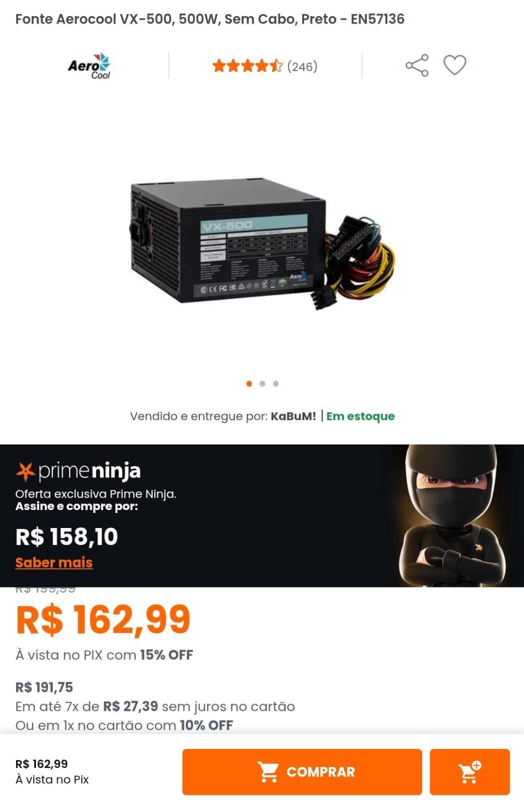

16 minutos atrás, Brunojesus disse:
@Tiberio @Edvaldo J. Frederico a fonte é essa, ela é horrível, usável ou mediana?
Essa fonte é genérica para essa configuração era pra atender.
Eu pegaria o PC de volta porque se for para resolver o problema do cooler da fonte gastando mais de 600 é preferível comprar m fonte decente na internet que você mesmo pode comprar e instalar.
Ou se não tiver condições, o cooler desta fonte você acha em qualquer loja de eletrônica que não sai por mais de 20 reais e a troca é bem simples.
