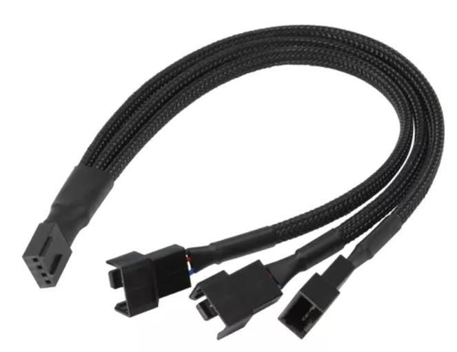

Vão faltar 2 portas PWM para eu conectar todos os 9 fans do meu PC. Gostaria de saber se é tranquilo eu utilizar 1 splitter  PWM  > 3x PWM, ou se tem alguma contra indicação.

Encontrei esse modelo, seria isso mesmo?

Pode usar o cabo splitter PWM para até 4-5 fans por conector PWM da placa-mãe. O ideal é verificar a corrente (A) fornecida pelo conector e o consumo de cada fan.

É que no meu caso, as saídas RGB estão conectadas a controladora. Eu precisaria expandir o PWM da placa-mãe pra conectar os cabos que ficaram de fora (4p).

Usa um HUB PWM - com ou sem alimentação pela fonte (ideal); para expandir os PWM.
Expandir
Então, eu até tinha comprado o HUB da NZXT, porém ontem estava montando as fans, e elas já acompanham duas controladoras com 3x RGB cada, o que faltaria mesmo é portas PWM extras da placa-mãe.
Nessa situação, acho que o splitter me atenderia melhor, e ocuparia menos espaço.
