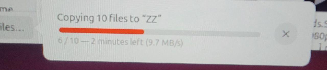

Consegui testar no Ubuntu bootável apenas com o HD externo, pois o sistema já estava no pendrive
A princípio ficou com essa velocidade, mas depois de um tempo, deu uma travada e a transferência passou para a velocidade ruim de antes, parecendo até que tinha parado.
Lembrando que a essa altura, no Windows, já teria acontecido daquele reconexão automática que interrompia a transferência. Não deixei tempo suficiente para ver se no ubuntu aconteceu algo diferente que terminou no mesmo resultado: a unidade não foi desconectada como no Windows mas a transferência começou a aparentar estar parada.
