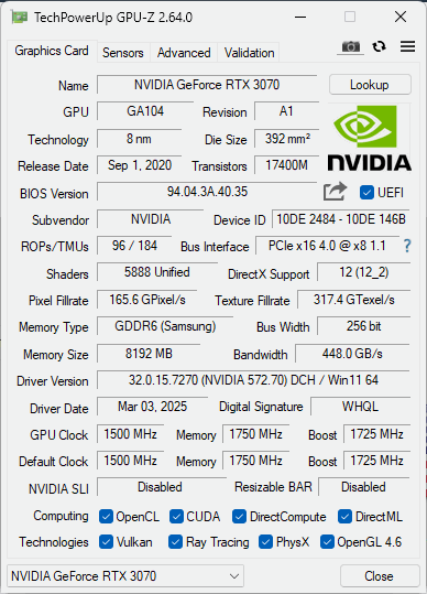

Sempre tive problemas com desempenho, e olhando em um tópico agora pouco percebo que minha roda em x8.
Tudo esta conectado devidamente, minha placa-mãe possui apenas um slot.

Sugiro que use o CPU-Z ou o HWinfo, que são dois aplicativos que funcionam parecido com o GPU-Z, e nos forneça as informações da sua placa-mãe.

A conectividade da placa-mãe é o gargalo.
Ela suporta apenas PCIe 2.0 e 3.0. Sua placa de vídeo é PCIe 4.0. Felizmente, as gerações mais novas PCIe são retrocompatíveis. Isso significa que você não terá outros problemas a não ser uma limitação pequena de performance.
Mas, para essa limitação não ser tão grande, você precisa fazer sua placa de vídeo usar as 16 trilhas disponíveis para ela, e para isso, vai precisar resetar sua placa-mãe para as configurações de fábrica. Se tiver habilitado XMP para as memórias, ele vai desativar (mas você pode reabilitar manualmente depois).
A alguns anos atrás eu tive esse problema da placa não ficar em x16. A minha ficava as vezes em x8 e outra vezes em x4. Fiz vários testes, limpei os contatos, resetei BIOS, removi e reinstalei a placa várias vezes e nada resolvia. Mas eu sempre testava com o gabinete na posição normal.
Um dia eu removi e e reinstalei a placa com o gabinete deitado na mesa e testei assim mesmo. Dei boot com ele ainda deitado e a placa ficou em x16. Quando desliguei o pc e coloquei o gabinete novamente em pé, voltou pra x8. Testei novamente deitado e ficou em x16. Descobri que era uma ligeira folga no slot pcie provocada pelo peso da própria placa de Vídeo que impedia o contato perfeito em toda extensão do slot..
Coloquei um suporte sob a placa fazendo uma ligeira pressão "pra cima" e não tive mais problemas.
Lembro que na época que pesquisei sobre esse problema também vi relatos de sujeita nos conectores pcie causarem esse problema - cheguei a limpar tanto o slot pcie da placa-mãe quanto os contatos da placa de vídeo com álcool isopropílico na época mas no meu caso não era esse o problema.

A especificação de PCI-Express apresentada no GPU-Z altera de forma dinâmica conforme a carga. Experimente abrir algum software de benchmark gráfico para enquanto estiver rodando abrir o GPU-Z e verificar.
No mais, garanta que o recurso de Resizable BAR / Smart Access Memory está habilitado na BIOS. Com ele ligado, o impacto do PCI-Express 3.0, em comparação ao 4.0, fica pequeno.

@Mr. Dopler Se com o gabinete em pé você estava perdendo o vídeo e reiniciando então tem um grande indício de um problema físico no slot pcie da placa-mãe ou no conector pcie da placa da de vídeo.
Com certeza há um mau contato entre a placa de vídeo e o slot pcie da sua placa-mãe.
A princípio eu apostaria que o problema é no slot pcie...
O ideal seria poder testar sua placa de vídeo em outro pc e/ou testar outra placa de vídeo no seu pc.

O slot pode ser fisicamente x16 mas eletricamente x8, x4 ou até x1... nesse caso a conexão vai ser pelo padrão elétrico.
É mais ou menos isso que acontece no caso do mau contato por questão do peso da placa deformar o slot. A medida que a placa vai perdendo o contato com o slot, seja por deformação pelo peso ou sujeira, a área do conector que está efetivamente fazendo contato com o slot reduz, impossibilitando a conexão x16 já que parte dos contatos não estão efetivamente "em contato" entre si. Então a placa tenta negociar a conexão x8 e se essa também falhar, tenta x4... e assim até chegar a x1 e isso com reduzindo a velocidade da conexão, podendo até mesmo inviabilizar a conexão e ficar sem vídeo.
