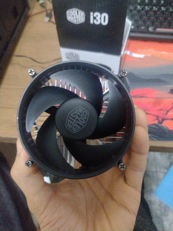

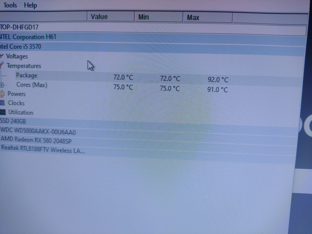

Boa tarde, eu troquei meu cooler comprei um da cooler master porém eu fiz a instalação certinho creio eu e quando eu ligo o Pc ele tá pegando 80/70 c° sem eu fazer nadaspacer.pngspacer.pngspacer.pngspacer.png
Esse cooler é pior que cooler box da Intel que vinha com estes CPU (i5-3570) - o box pelo menos tem um pino de cobre no centro do dissipador.

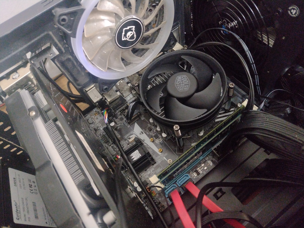

Como assim mal instalado qual o jeito certo
@Edvaldo J. Frederico qual o jeito certo
@Felipe234r veio sem plástico
Bom dia
Como o o @1lokos falou esse cooler é bem sem vergonha, ele é bem genérico, a cooler master colocou o logotipo dela, mas tem mais fabricantes que usam esse cooler.
O método dele de instalar ele, é primeiro passar a pasta térmica no processador sem exageros, depois remova a película que existe na base do cooler.
Com uma mão você posicione a base do cooler e com a outra mão você encaixa o cooler e aperte os 4 parafusos sempre em X e vá girando eles  até chegar no fim do aperto.
@Edvaldo J. Fredericoamigo eu resolvi troquei a pasta térmica e deu certo obrigado mesmo!
