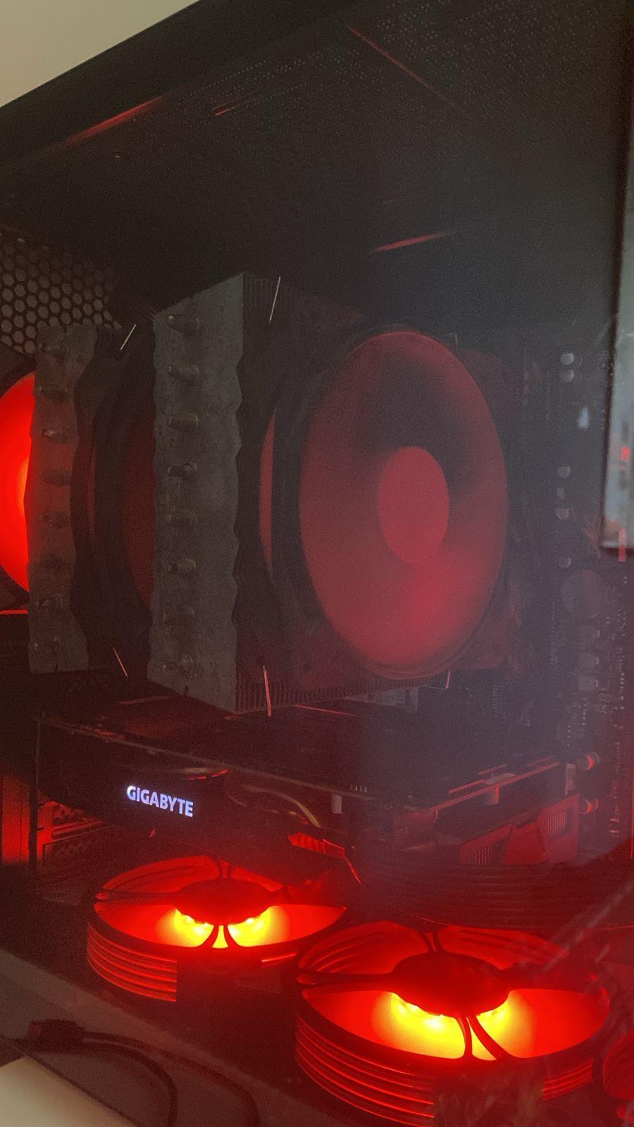

Tenho um deepcool assassin II, porém ele está com algumas manchas nas torres dele, por conta disso, decidi pintar ele com tinta preta fosca de alta temperatura, porém, pensei em costumizar as fans dele, tirar o vermelho e deixar preto também... a minha duvida é como solto essas pás da fan, para estar pintando somente ela... aguardo resposta de alguém =D

Poder pintar até pode mais eu trocaria essa fans por cor preta, pelo motivo que trocar a cor de algo apenas pintando nem sempre fica legal, pelo fato que qualquer risco que você der vai aparecer a cor antiga.
Seja plástico ou metal é necessário lixar com um lixa fina para melhor aderir.
E pintar fan possa ser que perca um pouco e eficiência.
Além de lixar, usar seladora para plástico antes da tinta, que proporciona melhor adesão da tinta.
Um dos problemas da pintura é que não conseguira uma cobertura de tinta uniforme, podendo deixar o fan meio desbalanceado, causando vibração em alta rotação.
Já tentei abrir (remover as pás) dois fans com rolamento hidráulico - o fan do cooler DeepCool Gammaxx 400 V2 e  um fan Cooler MasterSicleflow 120; o objetivo era "apagar" os LED de cor única que tem neles, mas desisti porque percebi que tem óleo dentro, mesmo que conseguisse remover as pás sem quebrar o óleo vazaria, deixando o rolamento "não-hidráulico". 😜
A torre o ideal seria anodizar, usando um corante na cor desejada.
No Jay2Cents tem um vídeo em que a pintura do dissipador (a torre) diminuiu a eficiência, aumentando a temperatura do CPU ~3 graus, o que dependendo do CPU é aceitável.

Entendo, mas não tem problema a torre né?
Tb não é aconselhável por um motivo simples: é um trocador de calor e qualquer tipo de material aplicado vai funcionar como isolante e diminuirá a troca de calor. Se for só no topo pode ser que não dê problemas, mas é muita mão de obra para um motivo estético. Mais fácil trocar o cooler inteiro.
Também em relação ao FAN, dificilmente conseguirá  uma pintura homogenea e o risco de desbalancear o FAN  é alto.
