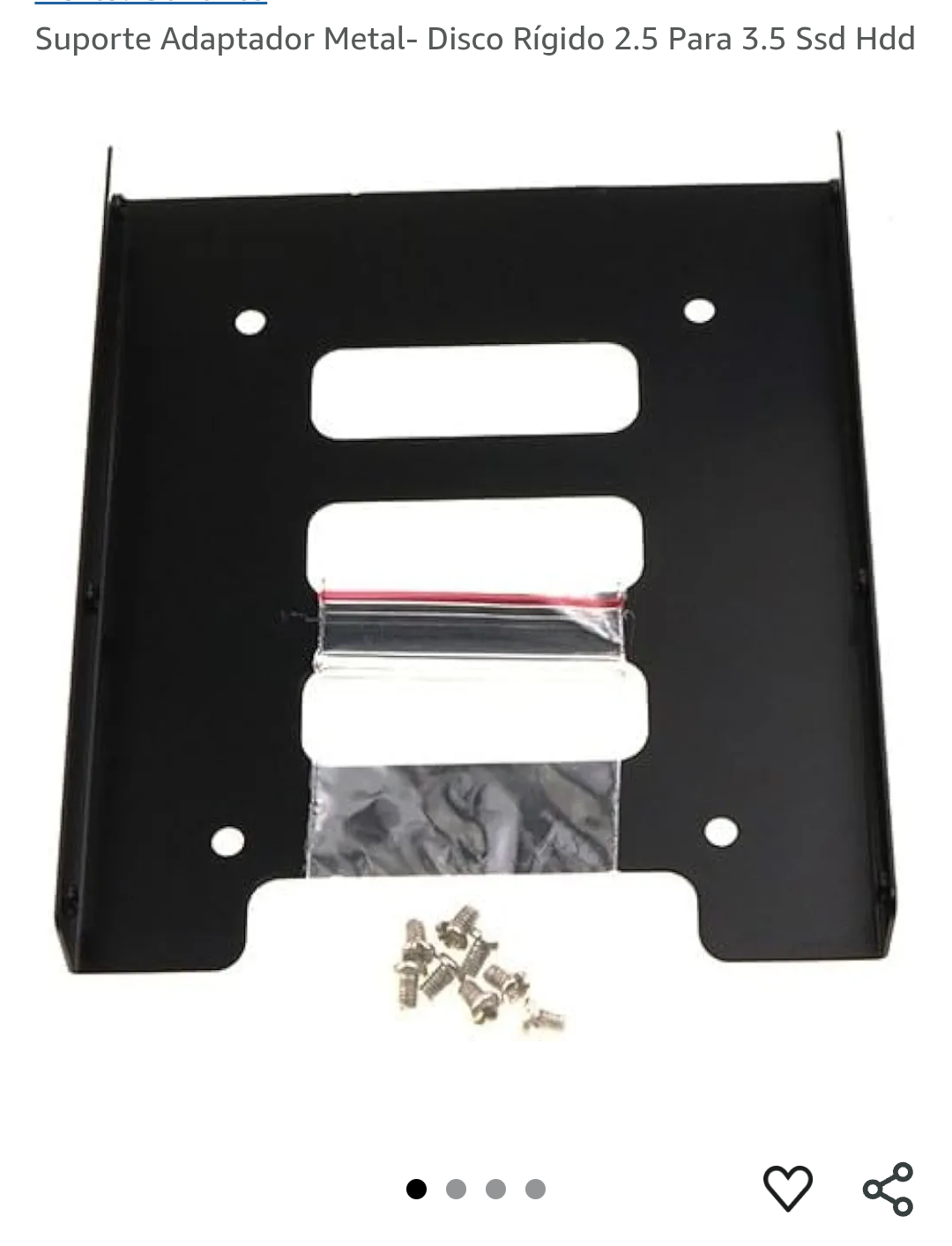

Fui em uma assistência para comprar um suporte/adaptador de disco rígido de 2.5 para 3.5 para instalar um SSD sata em um gabinete antigo que não tem suporte. O técnico me disse que isso não prestava e que era para mim colar o SSD no gabinete com fita.
Existe realmente algum problema em usar esses suportes? Fiquei impressionado com o fato dele me mandar fazer gambiarra ao invés de usa-lo, o que na minha opinião parecia ser mais seguro e caprichado.

Não tem problema usar o suporte adaptador de 3.5" para 2.5" - aparafusa o HD no suporte, por baixo usando os parafusos incluídos e coloca no gabinete no lugar próprio para HD 3.5".
Também não tem problema usar fita dupla face (tipo 3M), já coloquei HD eSSD desta forma.
Desde que o HD/SSD fique na horizontal (nivelado com o fundo do gabinete) e não se mova esta de bom tamanho.
No meu gabinete atualmente tem um HD 3.5" aparafusado (por baixo) direto no fundo do gabinete, obvio fiz furos apropriados para os parafusos antes de colocar.
SSD pode colar no gabinete sem problema. Pode deixar até solto no fundo do gabinete.
O que precisa ficar bem fixo é o HD.

Como os colegas falou, você pode usar esse adaptador, ou prender com abraçadeira de nylon, fita dupla face, ou até mesmo deixar solta, é claro de uma forma que não pegue no cooler do processador ou da placa de vídeo.

Esse suporte é a melhor forma de fixar SSD SATA e HD 2.5" em baia de 3.5".
