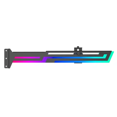

Já vi algumas poucas vezes o uso de suporte de GPU estando apoiado acima da borda de algum FAN que fica na parte inferior.
Além disso, existem outras opções de suporte de GPU que não é no formato torre.
Existe os modelos de suporte Vertical, que é parafusado na mesma região do gabinete em que se fixa uma placa de vídeo.
Veja um exemplo:
Suporte-Para-Placa-De-V-deo-Vertical-Red

Se eu colocar a placa de vídeo de lado no gabinete, na vertical, ainda precisa desses suportes ou não?

Vi que tem uma da Lian Li, Anti-sag GB-001, ela serve para Micro ATX?
Nas especificações dele mesmo mostra que ele é compatível apenas com ATX e E-ATX, então não é compatível com micro ATX

5 horas atrás, VittorTGame disse:
Não precisa de suporte se colocar a GPU na vertical.
Devido a posição o suporte se torna desnecessário.
Eu não vejo vantagem alguma em colocar a GPU nessa posição, mas se você tem interesse nisso, e já levou em consideração o falado por @Firesnake , e mesmo assim deseja fazer isso, então só vai.
