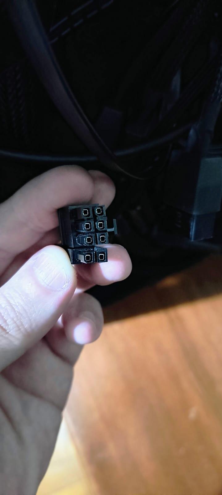

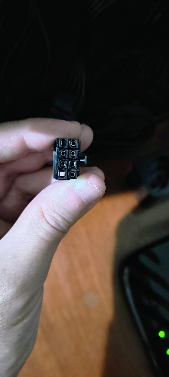

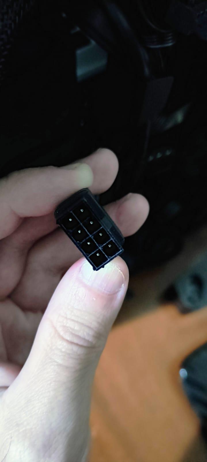

Boa noite pessoal, to com uma duvida até meio besta, mais gostaria de tirar somente pra ficar mais tranquilo.
Comprei uma placa de vídeo Sapphire Nitro+ RX 9070XT e to usando o adaptador que vem nele, porque minha fonte é uma XPG Core Gold Full Modular 850W e não tem o conector 12vhpwr
Enfim, tenho que usar 3 cabos PCIe na fonte 6+2; o que eu queria saber é qual ponta do cabo vai na placa de Vídeo e qual vai na PSU, ja que um dos lados do cabo da fonte sempre tem 1 furo vazio, e tanto na Fonte quanto no adaptador que veio na VGA é tudo preenchido.
Primeira imagem é de de um dos 3 cabos do adaptador e as outras duas é do cabo que vai na fonte
Desde ja agradeço pela atenção!

@Diego Both será que não é o contrário igual ao que o @oreiaa disse?
Tô pesquisando aqui na internet em alguns lugares só para ter certeza, mas tá difícil achar.
Essa placa é cara, dá um medo de dar pau rsrsrs
Mas não confirmei nada ainda, ainda estou pesquisando rsrsrs. Por isso que resolvi perguntar aqui no fórum,  pra ter uma certeza absoluta mesmo.

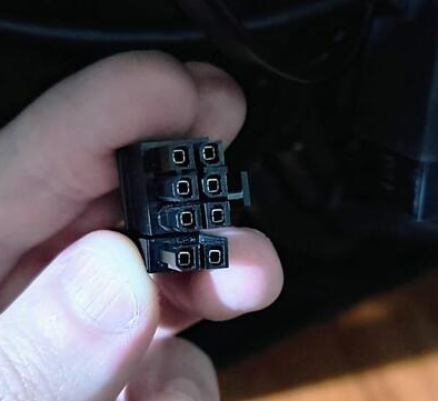

Obs: a parte que os dois pinos se destacam é a que é completa
@Sander Al. cara é isso que eu falei mesmo, onde ta escrito pci ( que é onde o conector se separa 6+2) que vai na placa de Vídeo a outro que é o conector que é fixo que fica na fonte,

O conector da fonte e da placa de vídeo não são compatíveis (são pontas diferentes), então é improvável encaixar errado (ao contrário).

Eu comprei a placa em outubro, mas o cabo ele entra tanto faz em qual lado for, tô perguntando para desencargo de consciência porque o trem tá difícil de funcionar kkkk
Eu sabia que eu tava ligando certo, é mais para ter certeza mesmo... Tanto que nem faz sentido o conector na parte de 6+2 pinos ser ligado na fonte e o que é completo 8 pinos na placa de vídeo... Tô quase desanimado de zerar esse jogo, só estou insistindo porque eu já tô com quase 90 horas, aí é muita perda de tempo rsrsrs
