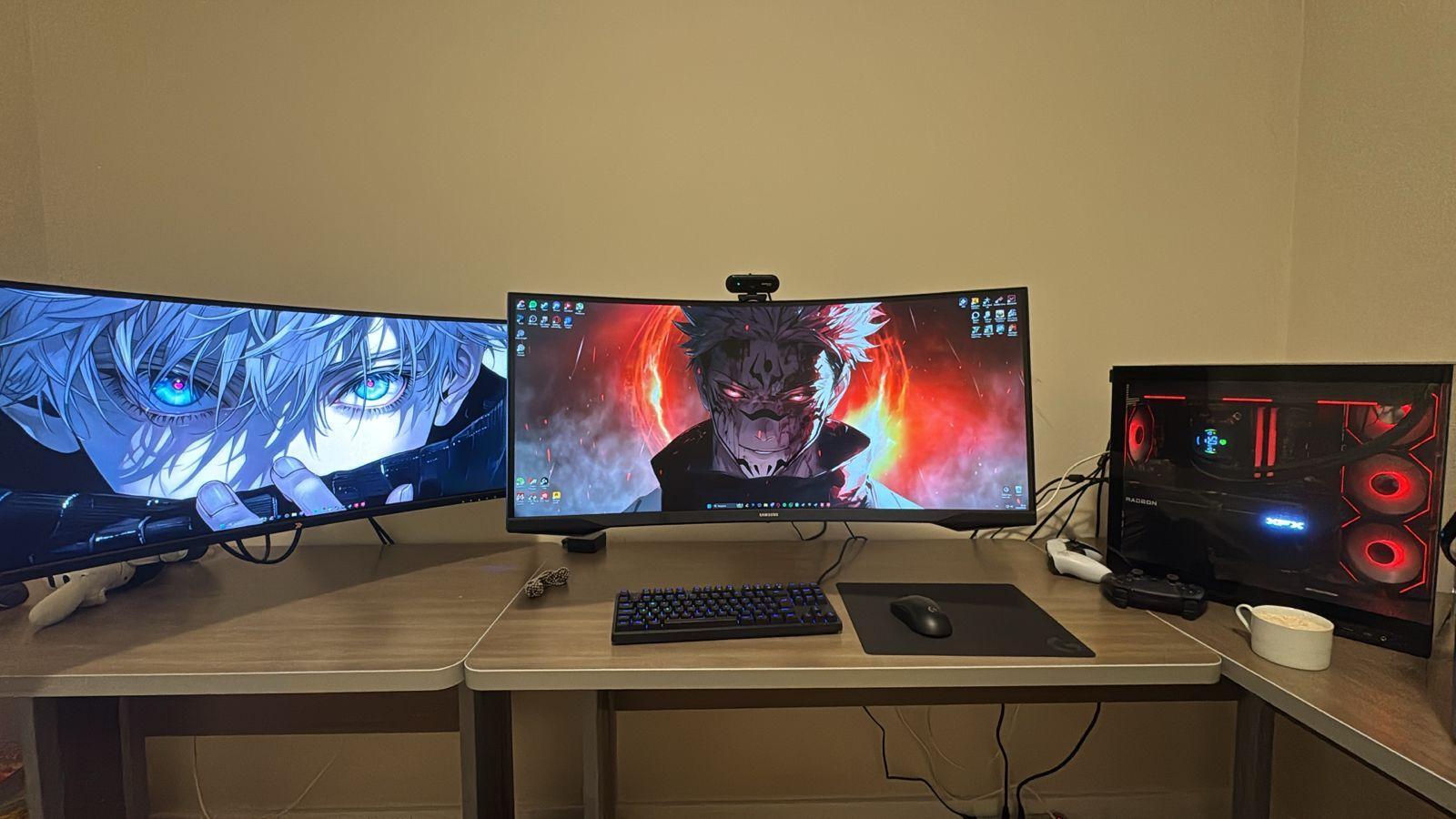

Comprei recentemente uma placa de Vídeo rx 9060 xt 16gb e uma semanas depois o Monitor Gamer Samsung Odyssey G5 34".

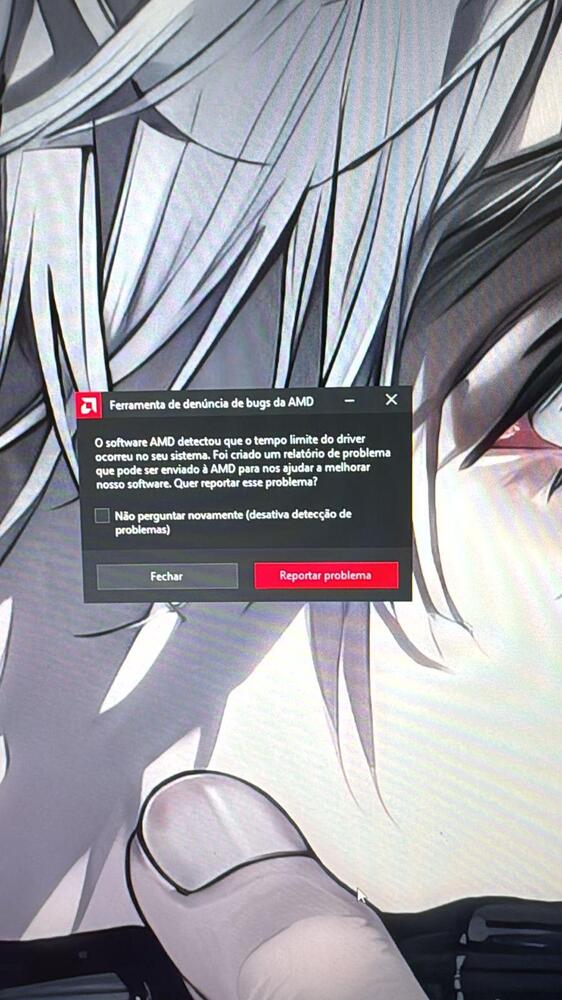

  Começou a dar umas telas pretas do nada e reiniciar o monitor e isso acaba fechando o jogo e dando um erro na tela
  A principio os drivers estão todos atualizados e a placa de Vídeo é nova. Instalei também um water cooler recentemente.

@VYK9 tentei bastante coisa irmão, continua dando o mesmo erro. Eu penso que talvez seja esse monitor novo, comprei recentemente e ele trava sempre. O jogo trava o monitor reinicia e dai apresenta problemas tudo.
