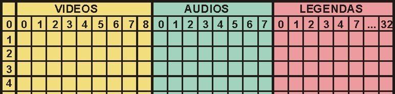

Veja bem: cada movie dispõe de 9 pistas de video, 8 pistas de audio e 32 de legendas. O Maestro compila separadamente cada pista mas dentro da mesma timeline ou seja você pode colocar o clip na timeline e encher todas as pistas de audio referente aquele clip assim como as pistas de legendas. Só não esqueça de deixar a primeira selecionada ou seja na cor salmão. O mesmo se aplica ao áudio.
Não tem como o maestro misturar as legendas pois cada uma vai estar numa pista diferente.
Para quem não entendeu ainda a estrutura de um arquivo VOB, a sua estrutura é parecida com uma planilha do excell ou seja temos linhas por colunas, sendo que ocada linha a posição corrente (timecode) do filme. Quando é iniciada a reprodução sem selecionar legendas ou audios, o dvd assume tudo como "0" portanto o cursor do projetor aponta para as colunas "0" sendo na parte de video, o video principal, se estiver disponivel e acionarmos o botão ângulo no remoto, o cursor de video passa a apontar para a coluna "1" e assim sucessivamente. O mesmo acontece com o áudio e legendas. Dessa forma podemos a qualquer momento alterar as colunas de áudios e legendas sem interromper a reprodução, é simplesmente apontar para outra coluna de dados, então presumimos que o projetor de dvd trabalha com quatro cursores sendo um para video, um para áudio, um para as legendas e um que deve apontar para a posição corrente na respectiva linha que poderia ser o número do frame ou sei lá algo similar.
Isso não é nada técnico mas somente uma forma simplificada de mostrar como é a estrutura de um vob e assim entender o porque das exigências dos programas de autorias que todos os arquivos devem ser separados.
Aproveitando ainda o post essa mesma estrutura é utilizada para os arquivos de audio internamente sendo que um audio stereo dispõe de duas pistas (2 colunas) enquanto que um áudio 5.1 dispõe de 6 pistas (6 colunas) então a grosso modo se tivermos um dvd com um audio 5.1, este estaria na pista "0" (coluna "0") e dentro dessa coluna teríamos uma outra tabela (vamos chamar de tabela pra facilitar o entendimento) com 6 colunas estando o canal "ESQ" na coluna "0", o canal "DIR" na coluna "1", o canal "CEN" na coluna "2", o canal "LFE" na coluna "3", o canal "SRL" na coluna "4" e por último o canal "SRR" na coluna "5".
Fica fácil entender agora né?
Lauro era exatamente essa a minha duvida,eu entendi tudo muito bem :D
o unico detalhe é selecionar a legenda deixar marcada na cor salmão,tão fácil... :muro:
Ps:adorei a aula sobre a estrutura de um VOB :D
Bem agora só me resta perder umas horas no photoshop para criar um menu decente.
OBRIGADO: Lauro.

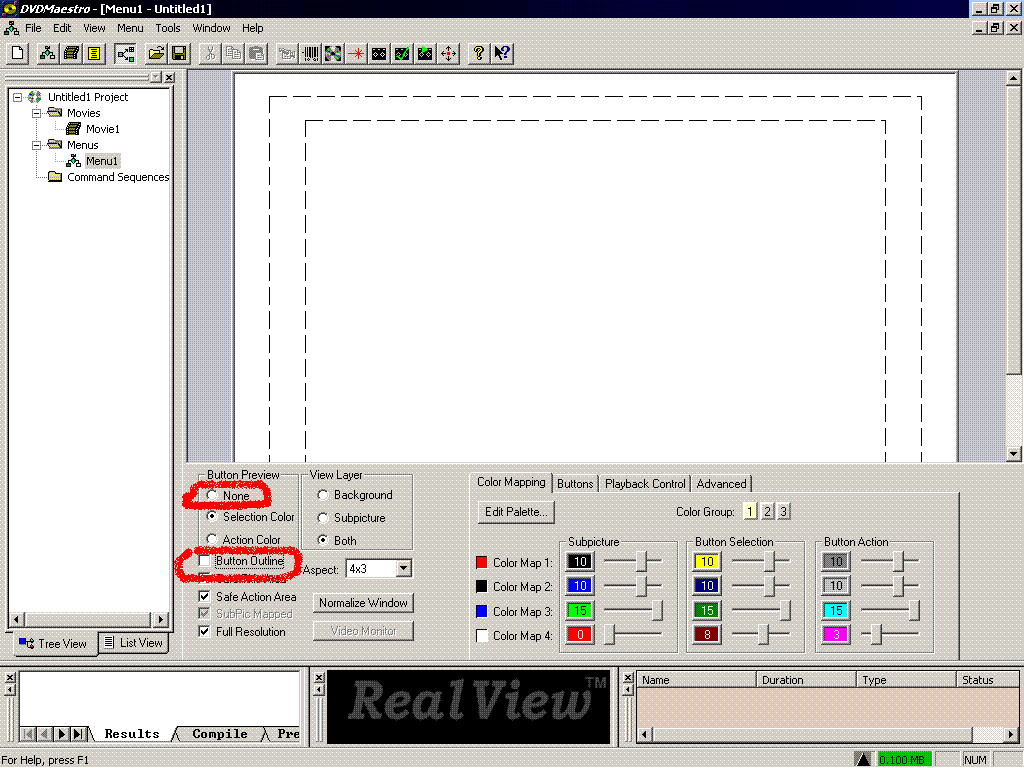

Bom dia, senhores !
Marcio, o problema de alterar a posição do loop é que quando termina de executar um trecho do filme, e volta para o menu, ele volta para o começo novamente, e não pode. Ele já teria que voltar à posição de loop.
Eu fiz um DVD de ontem pra hoje, com um botão apenas, e ele não ficou selecionado automaticamente, não sei se é porque só tem um botão, ou porque naquela opção de " button preview ", eu cliquei em none e deixei todas as cores zeradas ( não sei se isso funciona ).
Outra coisa que eu reparei também é o seguinte.
Tem um botão chamado " Button outline " que quando você deixa ele desclicado, a seleção do botão some, mas não sei se vai resolver o meu caso, ainda não consegui testar.
Se alguém souber, ajude-me. Caso contrário, eu vou testar hoje, quando chegar em casa.
Vou tentar postar a tela aqui embaixo.
