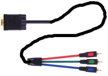

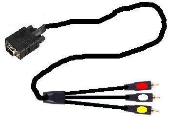

Olá
Não tenho grana pra comprar uma placa de vídeo agora então pensei em comprar um conector pra meu MICRO conectar numa TELEVISÃO 29' pela PLACA DE VÍDEO onboard.
Pesquisei e achei algumas imagens parecidas com aquilo que procuro
imagem 1 (eu desenhei um pouquinho mais de cabo)
mas queria um assim:
imagem 2
imagem 3
quem sabe assim? !
o cabo preto da imagem 3 eu tenho, um branco que veio com um monitor mas a pecinha não tenho.
e nos exemplos os cabinos são vermelho, verde e azul, mas eu queria o comum branco, vermelho e amarelo, não são os mesmos são?
mas não sei onde achar nem como pedir, tipo: me dá um conector tal e tal.
Obrigado! :huh:
