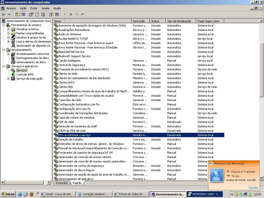

Esse erro de Generic host 32 se refere a problemas em algum dos itens do controle de serviços. como a maioria daqueles serviços se auto reinicia vocês acabam não percebendo o problema na maquina. se seu computador não apresentar nenhum problema quando ocorrer o erro faça o seguinte.
Va até o painel de serviços(clique com o botão direito no "Meu Computador") Serviços e Aplicativos=> Serviços => clique em padrão lá em baixo. e desative o serviço "Erro ao informar o Serviço". é só fazer isso e não da mais aquele erro.
Na verdade isso só fará com que a mensagem de erro não apareça na tela, e você não fique sabendo que o problema ocorreu.
Quando o generic ocorre e não causa nenhum problema que interfira na utilização do micro, tudo bem. Mas e nos casos em que a internet e a rede local dão problema?
Ai o erro ocorrerá, você não receberá aviso algum, mas ficará sem internet e sem rede local.
Então isso não seria uma solução para o problema, e sim um modo de "ignorá-lo"
Concordo com o RodrigoCSWM. No meu caso, na empresa, quando o erro aparecia, TODOS os PCs ficavam sem acesso a rede e o servidor. Se eu apenas fizesse isso que você mandou fazer (desabilitar os erros), como saberia qual o problema que está causando a rede não ter acesso? Teria de formatar tudo de novo!!!! rsrsrsrsr :D E isso seria bem trabalhoso...-_- No meu caso aqui Rodrigo, consegui ainda rastrear um danado de um vírus. Acho que por conta disso, ele afetava o processo generic host 32 e fazia com que o vírus se espalhasse, como os antivírus são atualizados diariamente, eles tem firewall próprio e podem ter "fechado" o acesso aos outros micros. Quem sabe, né? rsrsrsrsrs:D
