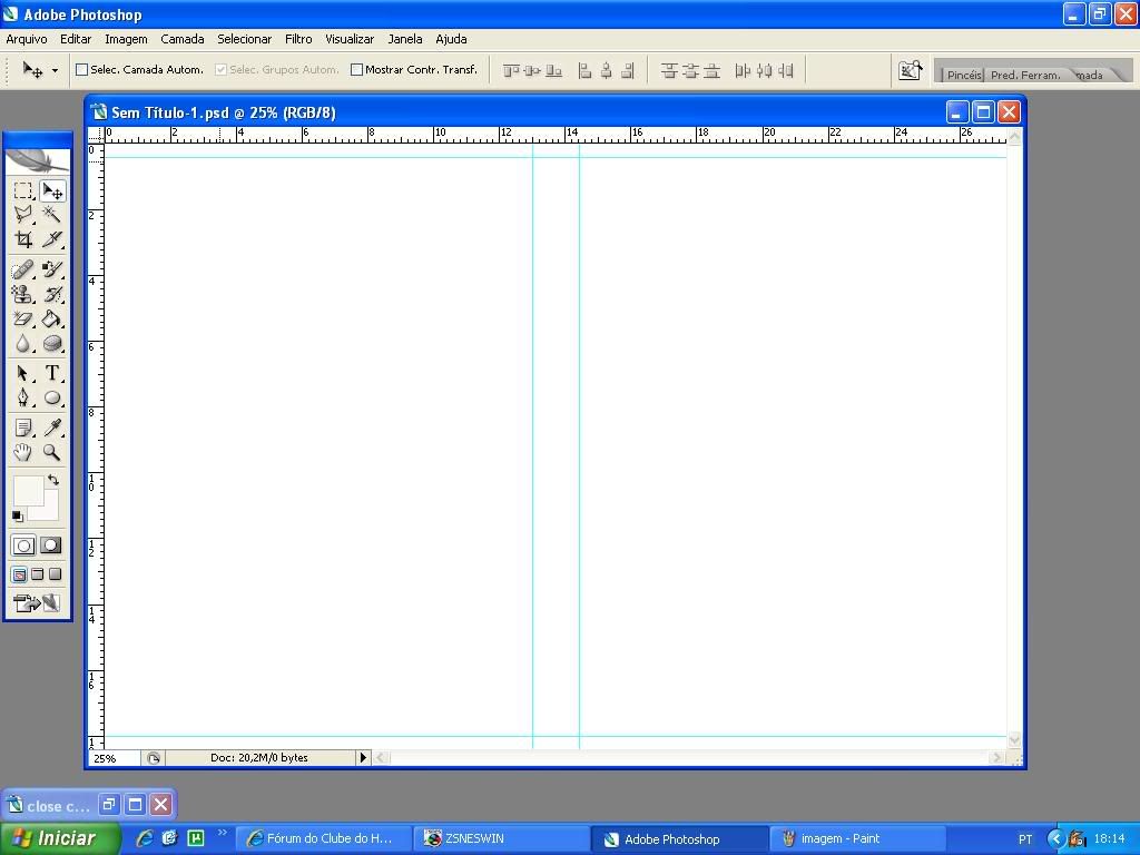

1º)eu criei um novo arquivo(Ctrl+N),com as medidas que foram dadas no tópico!

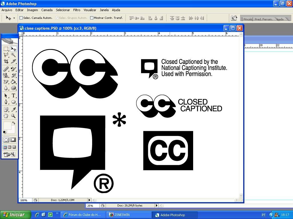

2º) ae eu abri(Ctrl+O) o logos de Closed Captions para colocar no dvd que um usuário disponibilizou para download.
mas como é que eu seleciono um separadamente para colar nesse novo arquivo que eu criei?

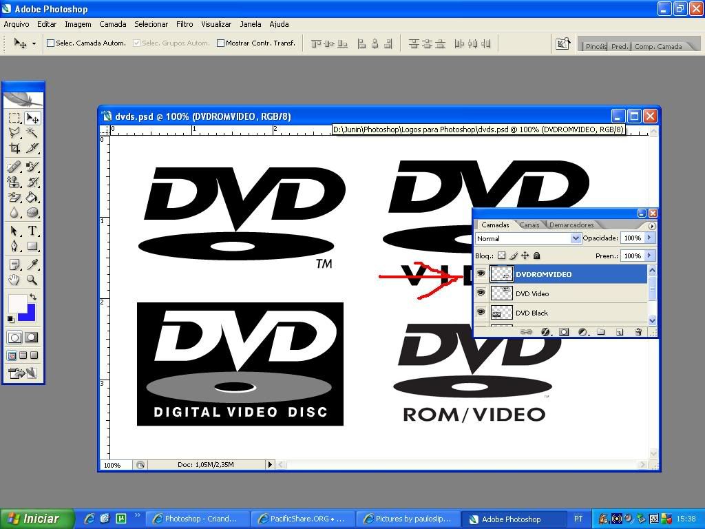

1º)Abro uma imagem(Ctrl+O)
2º)Vou em Janela>Camadas ou (F7)

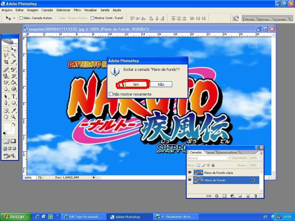

aparece a janelinha com a camada depois clico com o botão direito e duplico a camada.

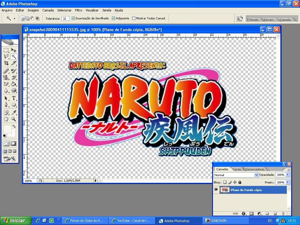

3º)Agora vou excluir a camada original e trabalhar com a cópia.

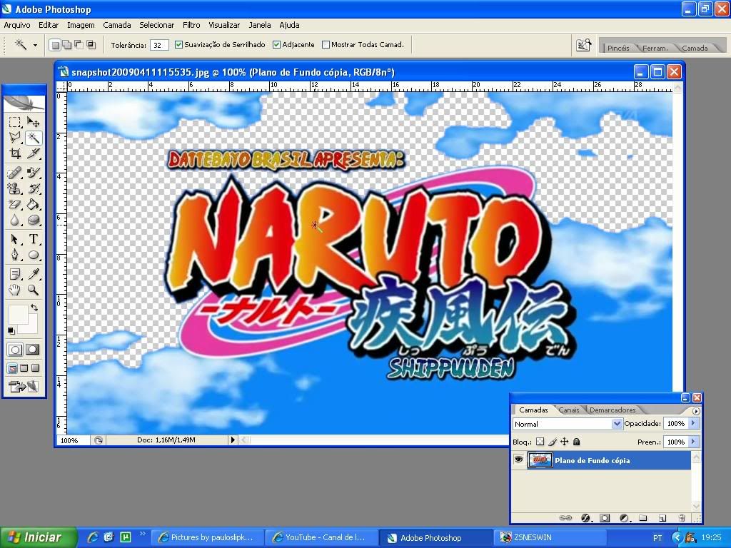

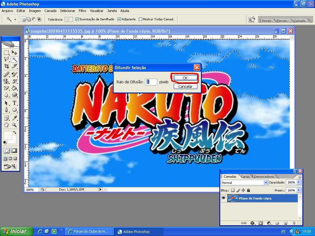

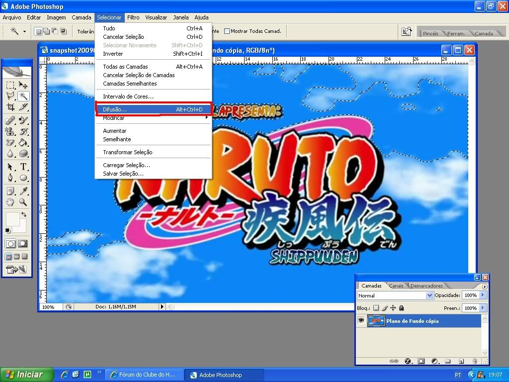

4ºSeleciono a ferramenta varinha mágica e clico em umas das cores do fundo e vô em Selecionar>Difusão ou Alt+Ctrl+D
5º Vai aparecer uma caixa ae eu coloquei 1 pixel e cliquei em OK
6ª) Depois vou recortando o fundo com (Ctrl+X)
7ª)ficando desse jeito depois:

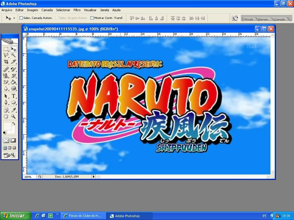

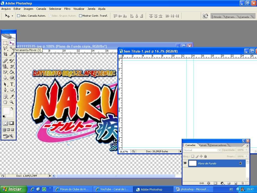

8º)Agora crio um novo arquivo(Ctrl+N) com aquelas medidas pra a capa de DVD e seleciono a ferramenta mover e uso pra mover a imagem que eu tabalhei para esse novo arquivo

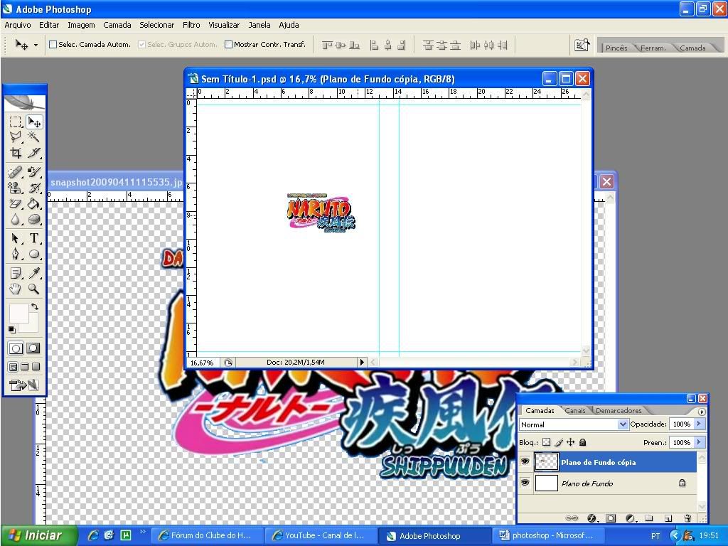

9º)E agora que movi a imagem para o novo arquivo não sei com esticar e dimuir(redimensionar) tentei de todo jeito mas não sei,ae a imagem só fica parada assim:
Tô com essa dúvida me ajudem por favor!
Paulo, na questao dos logos, você pode usar a ferramenta retangulo para copiar somento o logo q deseja e depois usar a varinha na parte de cor branca para deixar somente o logo e utiliza-lo... é meio rustico, mas é mais simples e como os arquivos estão em jpg, essa é uma opcao...
Qto ao esticar a img na capa, você pode clicar o Ctrl+T e irah abrir a caixa de redimensionar, segure o shift, clique numa das abas laterais e va redimensionando como desejar...
Qq coisa, dah um alow...
[]s
Essa img q você postou, nao precisa nem recortar, é só selecionar a camada q você qr e arrastar para o arquivo da capa, pois já esta em PSD, e todos os logos estão separados...
já a outra img q você havia postado esta em jpg, por isso falei em recortar os logos...
