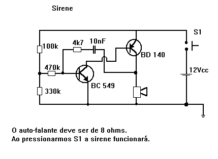

eu vou começar postando logo o esquema de uma sirene simples: :joia:

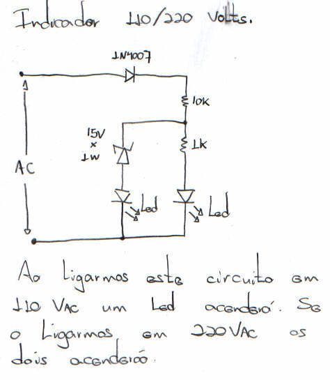

Aí vai outro de um indicador de 110v/220v que eu já postei aqui pedindo ajuda... :P

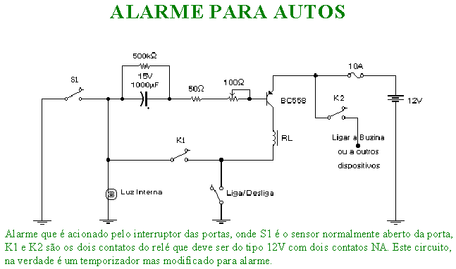

Um alarme para automóvel, bem simples mas de grande utilidade. Trabalha com 12V e sua corrente exigida é muito baixa. Veja-o abaixo:

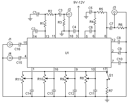

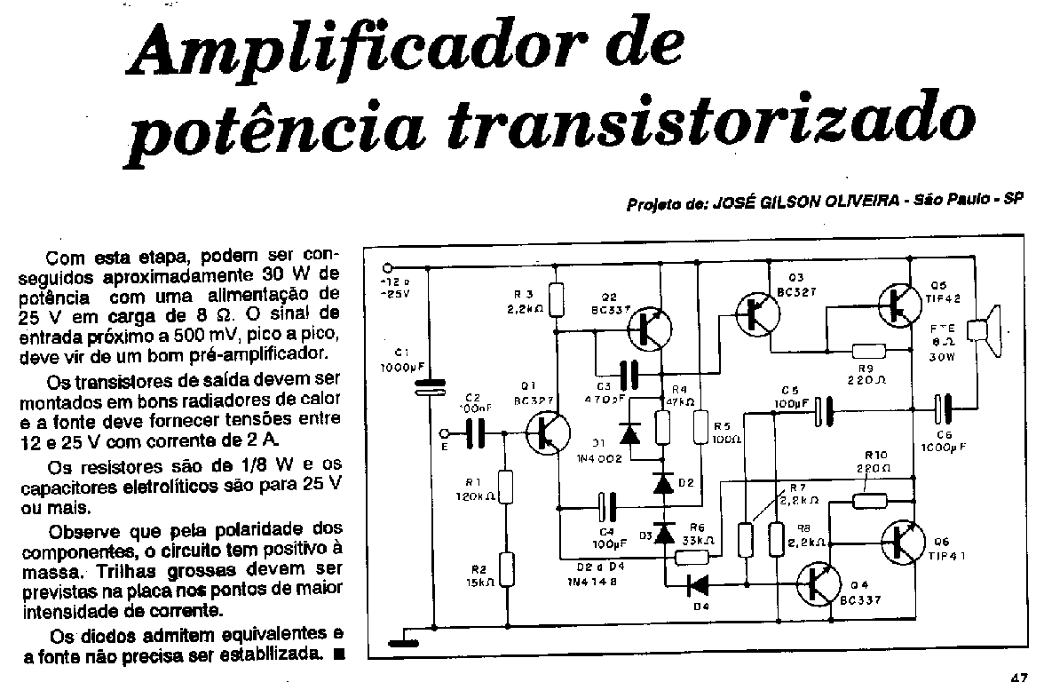

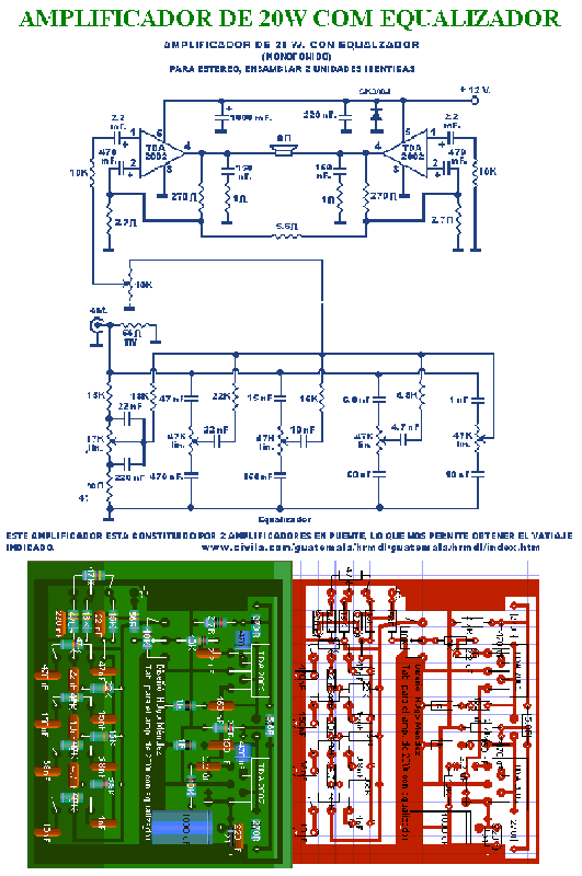

Um amplificador de potência de 30W RMS. Para quem curte um sonzinho mas acha que está muito baixo. Aí vai uma ferramenta para combater isso. Ele é monofônico, para colocá-lo em estéreo basta montar dois desses, um para cada canal:
Para quem acha que o som de seu fone de ouvido está muito baixo, aí vai outro amplificador, mas para headphone. Ele trabalha com baterias normais tipo "AA", com duração de aproximadamente 15 horas diretas:
Aí está a lista de materias e componentes que serão usados para a confecção do circuito amplificador de headphone:

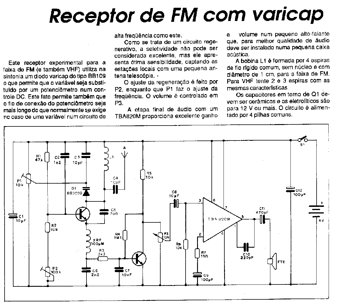

Aí em baixo está citado um receptor de FM composto por um amplificador operacional em sua saída. Ele usa diodo varicap, isso permite que o variavel seja substituído por um potenciômetro num controle DC. Sua alimentação de 4 pilhas pode ser substituída por uma fonte de 6V, filtrada e estabilizada para não haver roncos. Veja o esquema abaixo:

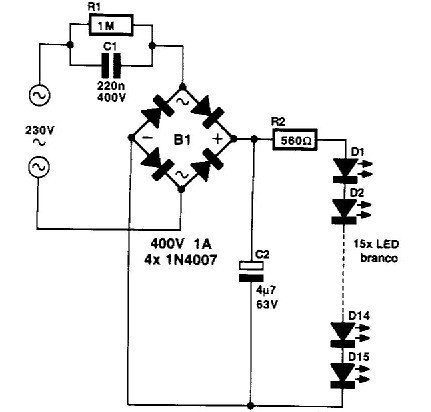

Ola pessoal! Mais uma contribuição:
Este é um circuito de um sensor para acender a luz do quarto! :joia:
:D

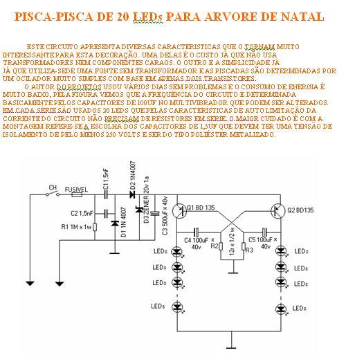

Outro circuito interessante é esse dai embaixo, um pisca-pisca com 20 leds, para as festas natalinas que ai estão chegando :P :
Mais um circuito, agora o de um indicador de estado de bateria:
Valeu aí povo, e agradecendo tambem ao lenon_mrss, que está colaborando com o tópico! valeu aí lenon_mrss! :palmas:
fui!

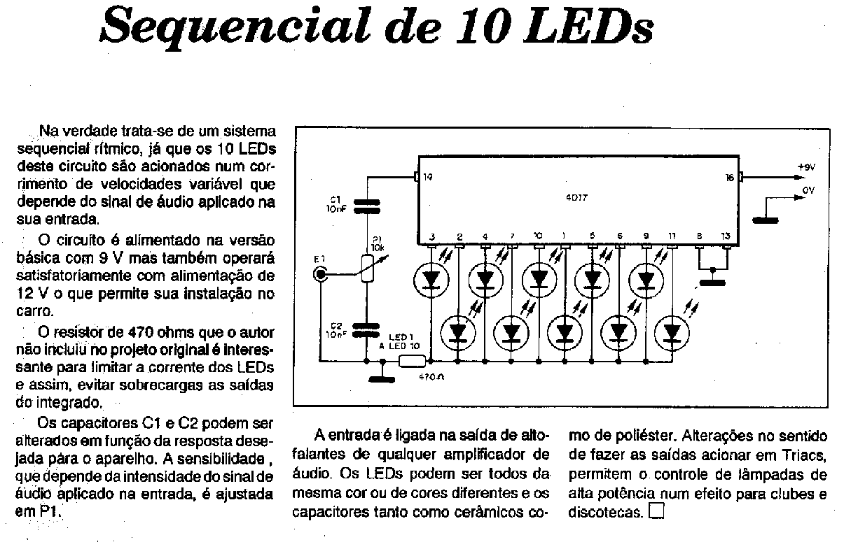

Gostaria de saber como e feito o esquema do LED piscar de acordo com a batida da musica, porém não iria ligar o led nas caixas, mas sim na saida da placa de som do pc, pois os led's ficarão dentro do mesmo. Será que a placa "aguenta"?
Obrigado :bandeira:
Postado Originalmente por IgorCarvalho@18 de novembro de 2005, 13:09
Ola Rodolfoamorimm,
Obrigado  :bandeira:
Olá amigo... :-BEER
você quer colokar na saída da placa de som do PC, você vai c dar mau... <_<
Lá não tem potência q chega nem pra colokar caixas de som, sóh da pra colokar as caixas multimidia do Pc porque elas possuem um amplificador dentro delas, se não não iria funcionar, e a placa de som do pc ia se estabacar todinha.... :muro:<_<
você pode colocar um circuito amplificador antes dessa etapa dos led's, ou então em uma caixa amplificada externa, aí o circuito iria dentro do pc, como você quiser..
Ai o circuito iria funcionar, porque esses tipos d circuitos precisam d no mínimo uns 5 a 10W rms pra funcionar e od led's piscarem....
Aí tem um circuito desa espécie:
Ou então esse, q tem + led's:

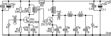

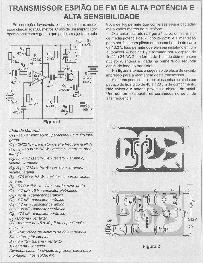

2º- Transmissor espiao fm de alta sensiblidade. Mais um daqueles projectos bastante util para quem quer apenas se divertir. (projecto retirado da internet, não me pergutem onde poque tambem já não me lembro!)
3º- Potente transmissor de fm. Projecto bastante util para todos os radio-amadores. (projecto retirado da internet, não me pergutem onde poque tambem já não me lembro!)

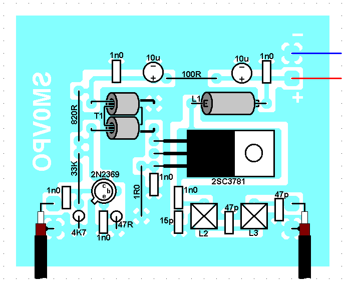

Ora bem.... Mais um projectito.... (retirado da net)
Mais um projecto....(retirado da net)
400mW VHF POWER-AMPLIFIER
Nico Valeu!
"T1 - este é um transformador simples. Use 8-espiras primário com 1-espira no secundário. O fio do secundário deverá ser bastante grosso mas o primário pode ser da espessura menor. Use uma ferrite de 2 furos, ou duas contas de ferrite ordinárias colocadas lado a lado.
L1 - pode usar uma ferrite usadae. O valor é irrelevante. 2uH ou maior trabalham bem, mas eu usei 5 espiras 0.3mm Dia. em uma conta de ferrite.
L2 e L3 são os únicos bobines críticos no projecto. Use fio 0.5mm Dia em uma forma 5mm . L2 = 4-espiras, e L3 = 3-espiras."

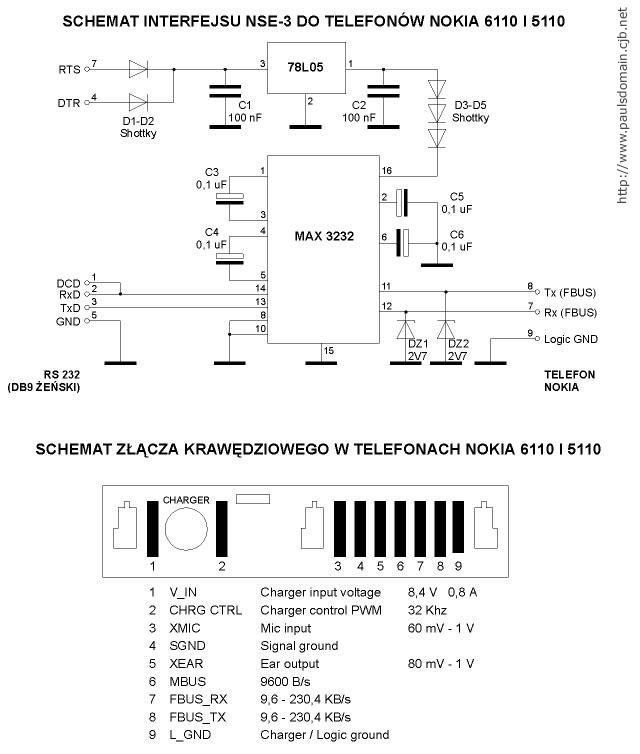

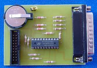

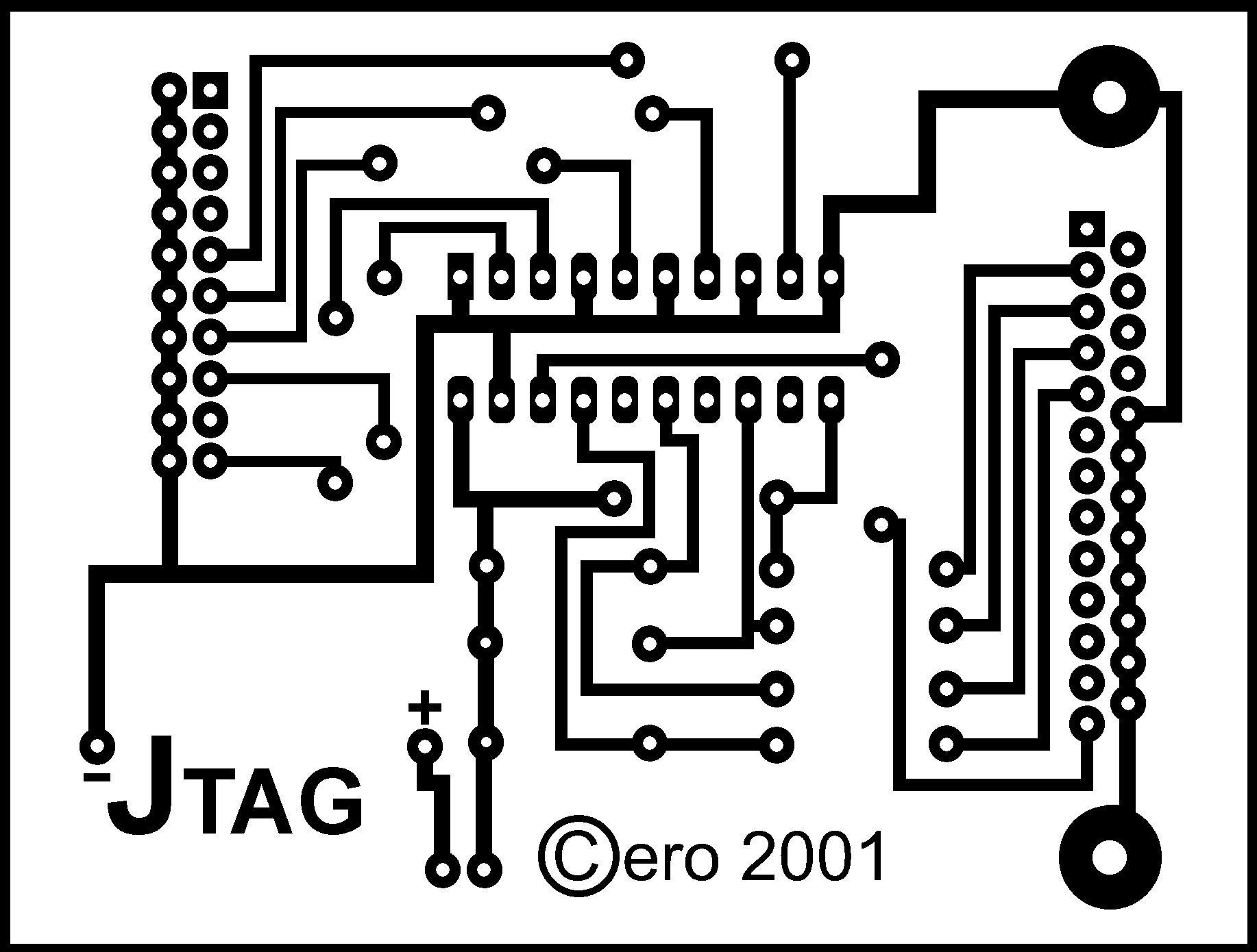

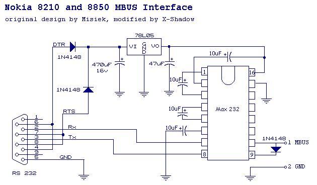

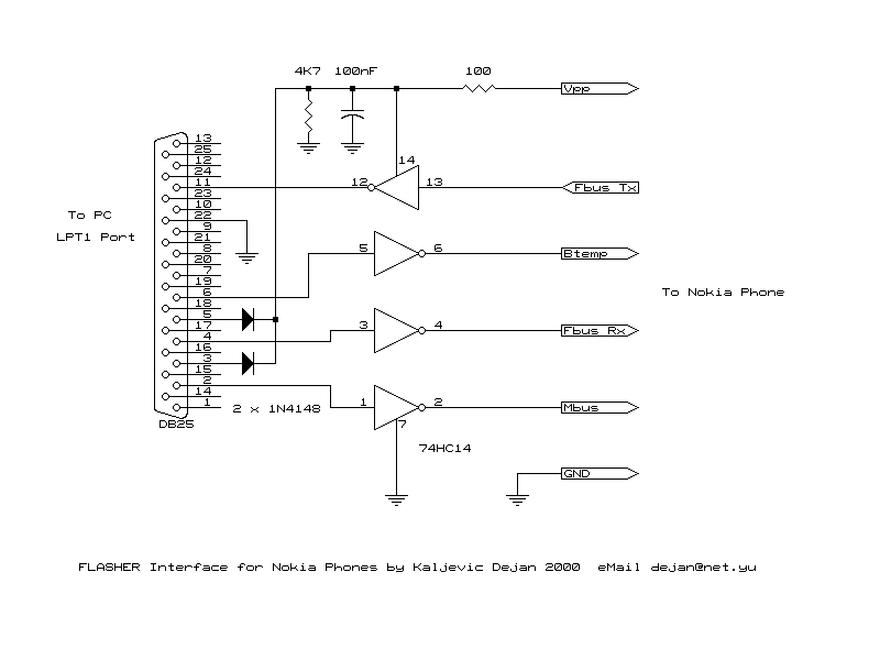

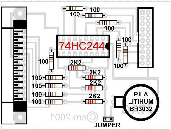

Bom hoje deixo aqui uma ferramenta essencial para quem tem tv por satelite....
Este esquema serve para carregar firmware no vosso aparelho para ele puder ser actualizado..e mais como carrega directamente atraves da flash do aparelho.... da mesmo para o ressuscitar caso ele "morra"(não ligue) Este é para os receptores ftemaximal e tambem da para outros fazendo umas pequenas alteraçoes.....
Acreditem que ha muitos sites por ai com umas actualizaçoes que fazem milagres.... :D
Ah! a db25 é macho!!!
Software recomendado para receptores ftemaximal está aqui
http://www.zackyfiles.com/secciones/dekos/maximal.htm
Para outros é uma questao de pesquisarem pelo software adequado( Relembro que devem procurar o maximo que puderem do vosso receptor e verificar que tipo de jtag precisa este funciona 100% nos ftemaximal e comag com software adequado! para outros pesquisem se precisarem de ajuda perguntei no forum que eu ajudarei no que puder!)
JTAG

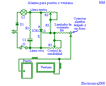

ALARMA PARA PUERTA O VENTANA
Para que esta alarma funcione correctamente, es necesario determinar
cual es la lìnea viva y la neutra del servicio de energìa elèctrica.
Aunque esta sea alterna hay un alambre que es, digamos positivo.
La alarma se activarà cuando se toque alguna de las partes por donde
este el alambre sin forro (no esmaltado), en substituciòn de la làmpara
puede usarse un timbre.
No està demàs recordarles que el SCR1 debe montarse en un disipador
de calor. Para la sensibilidad del circuito se deben ajustar los 2
potenciòmetros (R2 y R5). El C1 y el R1 sirven para que cuando se dispare
la alarma se mantenga sonando el timbre, o alumbrando la làmpara.
El SCR1 debe de soportar cuando menos 400 voltios y unos 6 amperios.
Lista de componentes
Capacitores:
C1: 50 µF. 250V
R1: 20K
R2: 1M (pot.)
R3: 100K
R4: 100K
R5. 10K (pot.)
Semiconductores:
SCR1: C106 ò S203
D1: Diodo de 2 amp. 400V.
Otros:
Làmpara para 110 ò 220 voltios

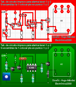

ALARMAS CON LASER
Aquì te presento 2 alarmas con laser, la No. 1 tiene un alcance de 300 metros, en tanto la No. 2 tiene 1 Km., esto se debe a que tiene a diferencia de la 1, tiene 2 transistores en configuraciòn darlington (TR1 y TR3).
Ademàs los resistores R1 y R2(potenciòmetro) tienen un valor distinto
que la No. 1, el resto de los componentes son exactamente iguales.
En el caso que la luz sea muy fuerte se deberà proteger la fotocelda
con un tubo negro y que solo reciba la luz adecuada.
Para distancias largas (Alarma 2) se deben de usar lentes para guiar
hacia la fotocelda la luz que operarà la alarma.
Capacitores:
C1: 100 µF. 25V
C2: 220 µF. 25V.
Resistores:
R1: 100K
R2: 2.2M (pot.)
R3: 47K
R4: 1K
R5. 330 ohimios
Semiconductores:
IC1: 555
TR1-TR2-TR3: BC548
D1: 1N4002
Otros:
LDR1: FR-27 o equiv.
K1: Relevo de 6 ò 12V
LASER de 1.0 mW. modelo 4300097

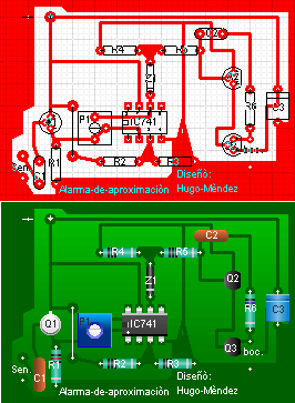

ALARMA DE ARPOXIMACIÒN
El sensor puede ser un pedazo de metal, este se conectarà al
circuito con cable coaxial, el blindaje del coaxial se
conectarà a una malla (formando una especie de antena parabòlica
rectangular), estas partes formaràn una especie de capacitor.
La malla debe conectarse a tierra fìsica para que sea mayor el
àrea de deteccciòn. Tambièn lo puedes hacer tal como se muestra
el sensor en el circuito.
Capacitores:
C1: 1 pF. 25V
C2: 47 nF. 25V.
C3: 100 µF. 25V.
Resistores:
P1: 100k
R1: 3.9K
R2: 47K (pot.)
R3: 47K
R4: 180 ohmios

Aquì tienes una alarma de papel de aluminio, misma
que se activarà cuando se abra el circuito, o mejor
dicho se rompa el papel de aluminio, puede ser ùtil
para proteger ventanas o cualquier àrea con vidrios(cristales).
Los interruptores S1 y S2, los cuales van conectados en serie
con el papel de aluminio deben de estar normalmente cerrados,
estos los puedes colocar en puertas. Cuando se activa la alarma
la puedes desactivar abriendo S1(normalmente cerrado).
Para ajustar la alarma necesitaras un voltìmetro o multìmetro
en 10V corriente directa y conectarlo a travès del resistor
de 1K, agre el circuito, puede ser S1 ò S2 y ajusta el potenciòmetro
de 500K hasta que el voltìmetro indique 1 voltio. El timbre deberà sonar
antes que el voltìmetro indique 1 voltio, si esto no sucede habrà que
revisar el circuito y verificar que todos los componentes esten conectados
correctamente.
OBSERVACIÓN: La tableta de circuito impreso no se ha diseñado.
Capacitores:
47 µF. 16V
Resistores:
Potenciòmetro de 500K
Resistor de 1K
Semiconductores:
Transistor HEP 53
SCR HEP R110
Otros:
Timpre para 6 voltios
Alarma para el picaporte

Fonte alimentaçao sem transformador
Pode ser usado para 12 ou 5V
12v - LM2595T-12
5V - LM2595T-5
ATENÇAO : Este circuito não tem isolamento da rede logo pode ser perigoso.
Só deve ser usado em condiçoes especiais .
Controlo de audio stereo
R11 Volume
R10 Balanço
R9 Graves
R8 Agudos
C1, C3, C5, C7, C15, C16 6 2.2uf Electrolytic Capacitor
C2, C6 2 0.05uF Ceramic Disc Capacitor
C4 1 0.22uF Disc Capacitor
C8, C10 2 0.015uF Ceramic Disc Capacitor
C9 1 100uF Electrolytic Capacitor
C11, C12, C13, C14 4 0.1uF Ceramic Disc Capacitor
R1, R4 2 10K 1/4W Resistor
R2, R5 2 33K 1/4W Resistor
R3, R6 2 4.7K 1/4W Resistor
R7 1 2.2K 1/4W Resistor
R8, R9, R10, R11 4 50K Linear Pot
U1 1 TDA1524A Tone Control IC
S1 1 SPST Switch
J1, J2, J3, J4 4 RCA Jacks Other connectors of your choice
MISC 1 Board, Wire, Knobs, 18 Pin Socket

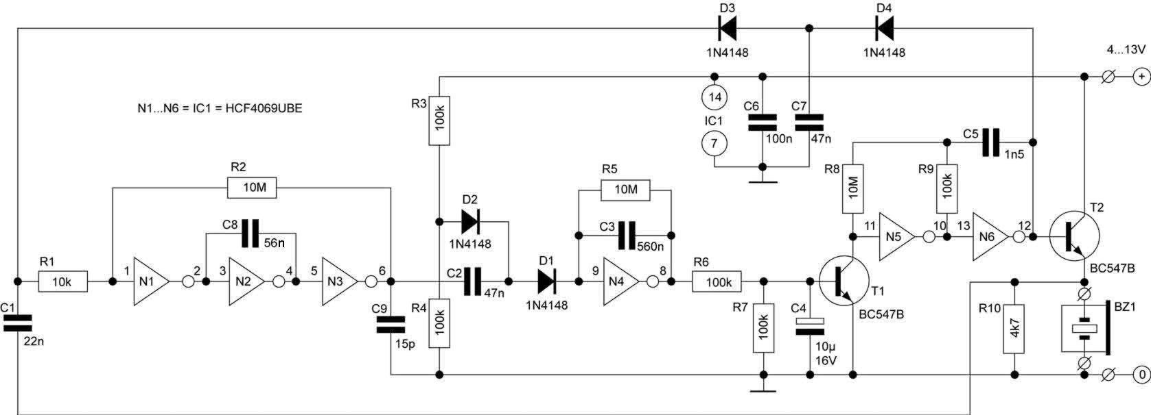

Keys Finder
General:
Imagine that is morning , you barely anticipate the bus for work and you can't find your keys. If you suffer from this situation frequently, this circuit is ideal for you. A fizzle is the only thing you have to do. The overall circuit is small enough to attach it to your keys.
Description:
The ear and mouth of the circuit is a piezoelectric buzzer. Fizzling in a frequency of 3...4 KHz produced sound waves that piezoelectric buzzer converts them to an oscillation. This oscillation passes thought C1 and thought inverters N1...N3.The inverters along with R1 and R2, compose an amplifier with gain 400 ! .The C8 and C9 stabilize and reduce the signal's level.
Next the signal rectified from D2 and D3. The integral circuit Ν4, C3 and R5 ensures that the circuit will not triggered from common noises but only from late fizzle. When the output voltage increases at N4, Τ1 cuts off and the input of Ν4 goes to high logical level. It's output goes to <0> and C5 is charged, through R9 until N5 changes operation state.
Next C5 discharges and everything is starting from beginning .The AC voltage goes thought the buffer circuit of T2 to buzzer witch starts to fizzle. There is a small problem in this point, the buzzer will never stop fizzling because the output signal triggering the circuit again thought C1. This is solved in this way: when the buzzer sounds (until C3 discharges thought R5), the input of Ν1 goes through D4, C7 and D3, to high logical state. In this way until the buzzer stops the input of the amplifier can't receive and amplify any given signal.
Parts
R1 =10k
R2, R5, R8 =10M
R3, R4, R6, R7, R9 = 100k
R10 = 4k7
C1 = 22n
C2, C7 = 47n
C3 = 560n
C4 = 10μ/16V Tantalum
C5 = 1n5
C6 = 100n
C8 = 56n
C9 = 15p
D1...D4 = 1N4148
T1, T2 = BC547B
IC1 = HCF4069UBE

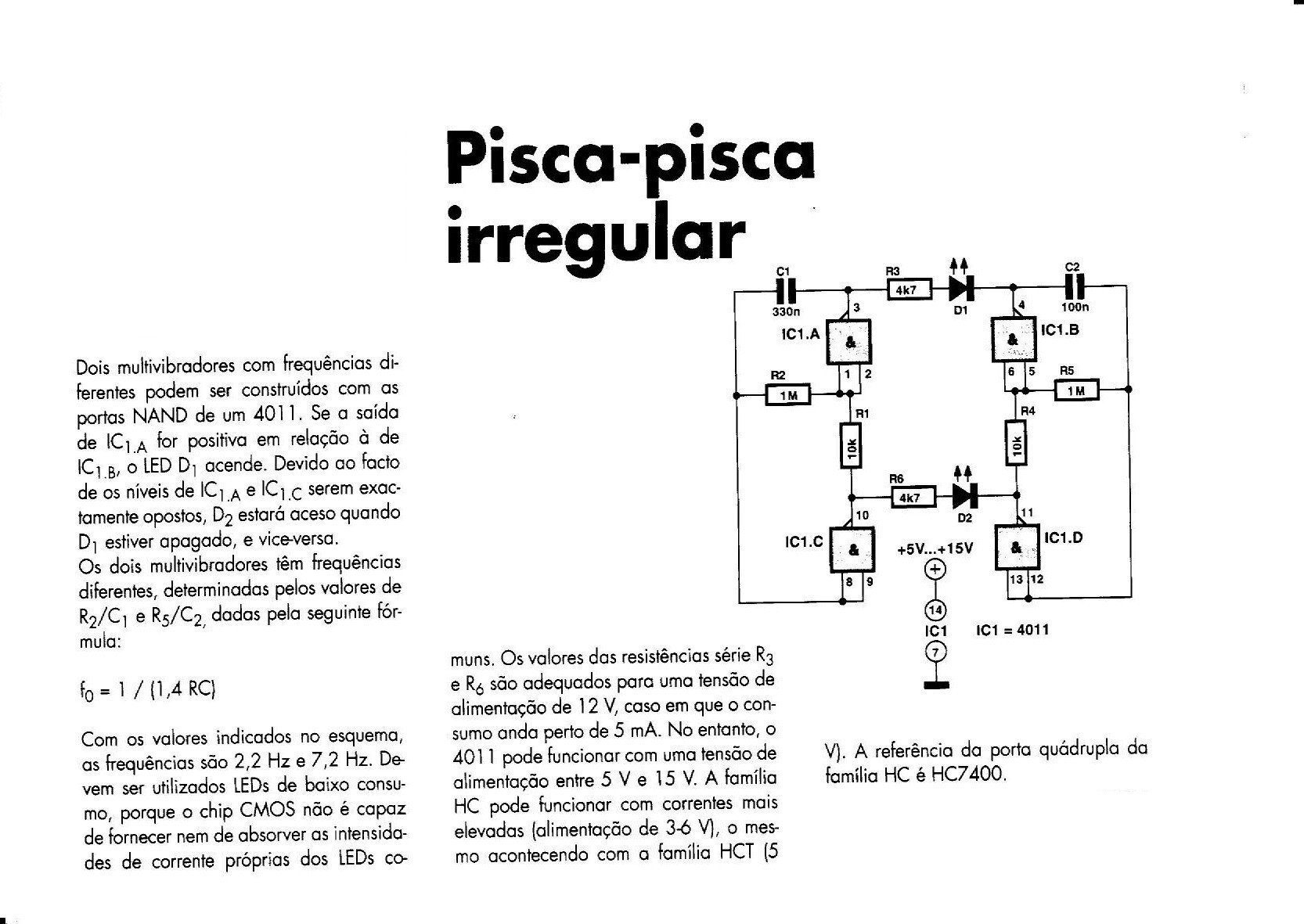

Pisca Pisca de 20 LEDS:

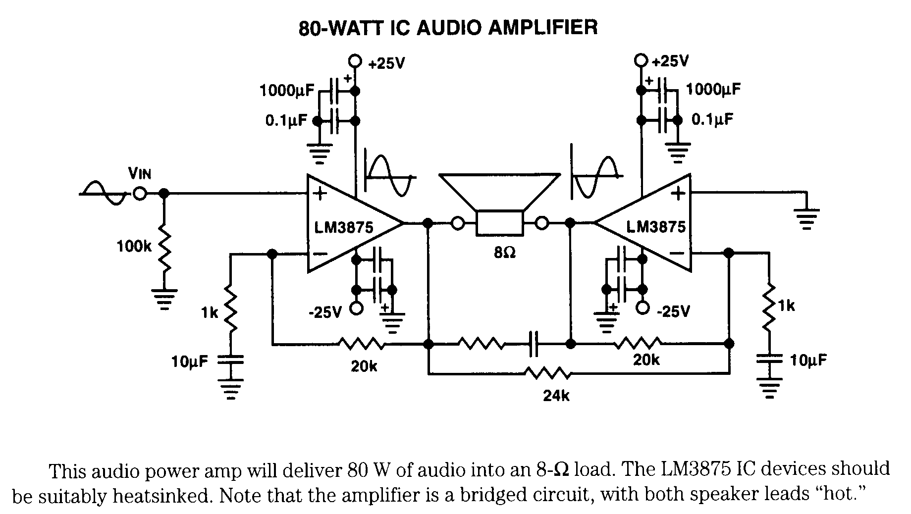

Amplificador de 80W
Mais um (Tirado da NET)
