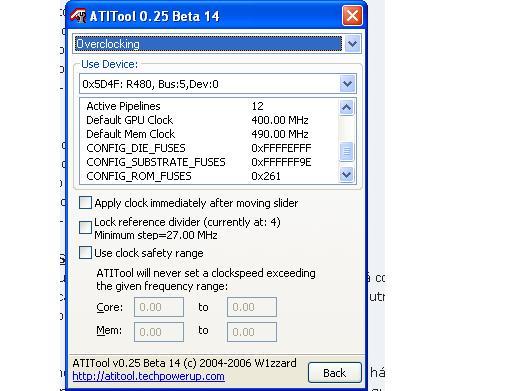

Olá. Tenho uma AGP POWERCOLOR X800 GTO 256Mb 256Bits.
O núcleo dela é R430.
Tirei uma screen do ati tools. Dá p ativar os 16 pipes? Caso não dê, pelo menos um overclock ela aguenta?

Opa, beleza?
Bom, mod pra 16 pipelines não dá, mas overclock sempre tem como fazer né, as x800gto em geral são boas de overclock, agora quanto você vai conseguir depende de cada placa... Mas geralmente da pra conseguir um overclock bonzinho nelas...
