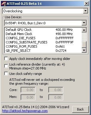

Se puder postar um screenshot com os fuses da sua placa daria pra ver se a bios dela esta configurada para desativar algum pipeline por software ou se está pra liberar todos disponíveis...
beleza!!!
Ai vai a fotografia do ati tool
Como faço pra enviar a bios pra você??

Pelos seus fuses você deu sorte mesmo, por eles sua placa pode fazer mod pra 16 pipelines... :-BEER
Depois de fazer o mod ( e se já tiver feito) mande notícias.... Sua x800gto deve ser uma x800xl mesmo, li sobre pessoas que compraram x800gto agp e receberam x800xl, só claro veio com bios diferente...
Há, e eu recomendo só abrir os pipelines, sem colocar overclock junto na bios, pois com 16 pipelines pode acontecer de diminuir um pouco o seu overclock máximo... Portanto primeiro abras os pipelines, então teste overclock e se daí achar um overclock que ker deixar direto na bios daí da um flash com bios com overlcock...

Pelos fuses que você mandou a placa tem 2 quads de pipelines desativados permanentemente, portanto parece que ligar os pipelines cortados a laser com lápis não funcionou... Mas mesmo assim posso ver pra modificar a bios se você quiser tentar, mas pelos fuses acho que não vai funcionar... Se quiser que eu veja pra modificar a bios é só falar comigo por MP que te passo meu email...

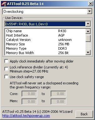

Fotos dos dados do ATITOOLS e das configurações do WinXP
PS: no site da PowerColor as diferenças entre X800XL e a X800XL VIVO são clocks e os pipes além do VIVO
A X800XL comum tem Clock de 400MHz GPU e 490 de memória, eu vou olhar se a minha é R430 ou R480 no core.
Obrigado :D de novo :D
Abri a minha VGA ela vem escrito R430 X800 PRO, mas as X800XL usam o mesmo core e tem mais pipe e clock, além de serem ricorosamente iguais, será que tem como fazer bios mod, sem esquece que ela tem o VIVO, eu vou fazer um teste aqui e deixar ela rocando com os clocks da PRO para ver ser vai a temperatura vai aumentar muito.

Opa, beleza? A sua placa esta mostrando como x800gto provavelmente porque as x800gto 128mbs tem os mesmos clocks (400/700Mhz) e algumas o mesmo núcleo da sua placa (r430)... Só que claro, a sua placa tem 256mbs, e não 128mbs...
você tem certeza que sua placa era pra ser uma x800xl bravo? você comprou ela como uma x800xl bravo ou você acha que o modelo dela é este?
Porque ela esta parecendo uma x800 normal.... Tem x800xl bravo e x800 bravo, só que a x800 bravo, que tem 12 pipelines como sua placa, tem 256mbs de memória como sua placa mas vem com clock a 1000mhz.... Pelo clock da sua placa ela parece ser uma x800 normal, em que os clocks são 400/700mhz...
A respeito de hardmod o que se sabe somente as x800gt com núcleo r423 com o laser cut na posição indicada no guia é que é possível reconecta-los, e mesmo assim o máximo nestas placas é 12 pipelines...
A sua placa portanto mais que 12 pipelines não é possível porque não se sabe como habilitar os ultimos 4 pipelines...

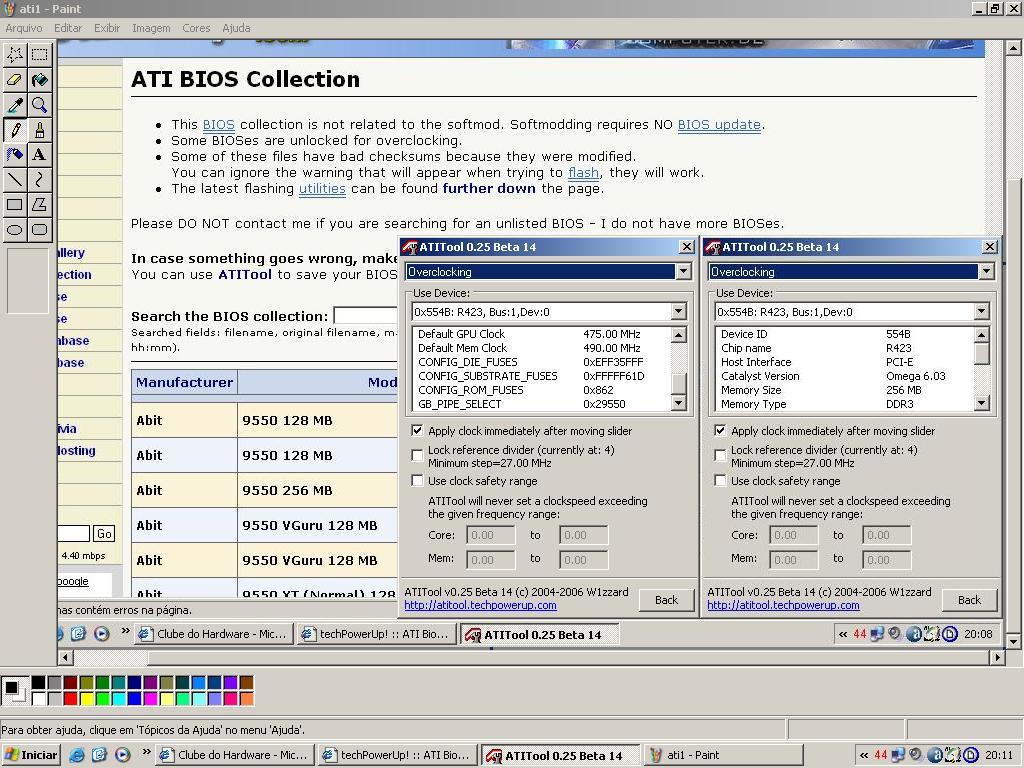

Bom recentemente adquiri a VGA PCI-E GECUBE ATI X800GTO²
Instalei o ultimo ati tools 0.25 beta14 e veio com essas informaçoes:
CHIP NAME R480
ACTIVE PIPELINES 12
CONFU_DIE_FUSES 0XFFFF7FFF
CONFIG_SUBSTRATE_FUSES 0XFFFFFF9E
CONFIG_ROM_FUSES 0X3E0
GB_PIPE_SELECT 0X227A4
Queria saber se tem como passar ela pra 850XT PE como seu tutorial demonstrou....

Opa, beleza? É, pelo fuses os 4 pipelines extras foram desativados permanentemente mesmo, portanto não tem como habilitá-los por biosmod....
Mas as x800gto tem um bom potencial de overclock em geral, portanto sempre tem outros meios que não somente o biosmod pra melhor a performance da placa...
