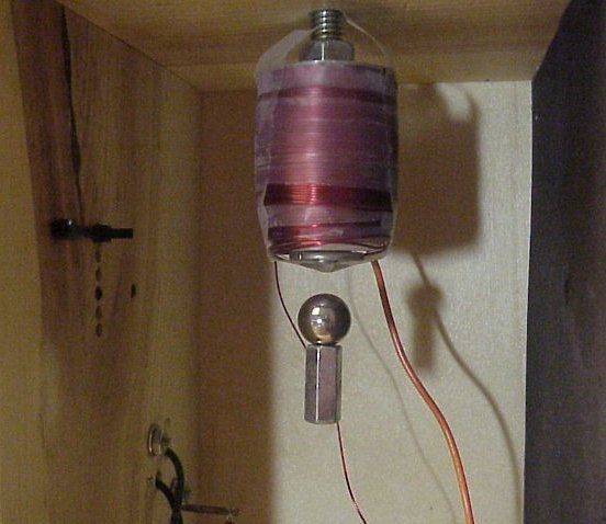

algumas fotos

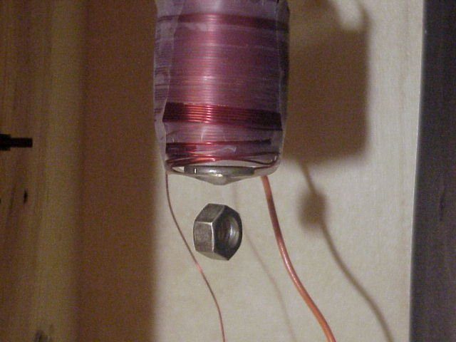

eu montei um circuito desses ai, fiz com uma bolinha de mouse, um eletroimã, 3 amplificadores operacionais, um emissor e um receptor IR ...
a bolinha fica flutuando perfeitamente, sem atrito com nada... se rodar ela, fica rodando a vida toda
o esquema eu nao tenho aqui pois fiz no protoboard/papel, + se tiver interesse posso desenhar

Ai pessoal, segue o esquema do levitador...
o eletroimã tem que ser bem forte, por tanto sem miséria no número de espiras e é bom escolher um bom ferromagnético...
o transistor de potencia eu estou usando o 2N3055 com dissipador
se alguem tiver ideias para melhorar o circuito serão muito bem vindas
grande abraço
