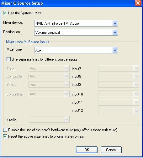

Opa Tin-Ha...
Fiz o que você falou ai... mas estou com dois problemainhas:
1 - O audio não tá saindo... Configurei no Settings/Audio Mix Setup... as seguintes opções (está na imagem). Tem outra configuração que não fiz?
2 - Alguns canais como a ESPN (que eu tenho assinatura) não estão aparecendo. Assim a imagem fica toda retorcida. Tem como resolver isso???
Valeu.
Alex
