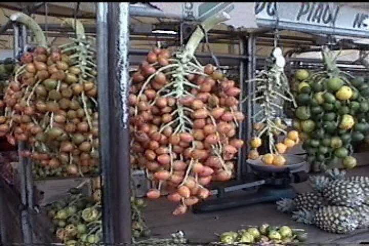

Estive com um problema referente ao fato da cor ser mais viva ou não, mas isso eu descobri que era por causa de uma opção que tinha que ativar a cor.
no começo fiquei até assustado com a qualidade das capturas, mas consegui resolver. veja na imagem anexo.

Eu passei alguns apuros com esta questão da qualidade da imagem, e só consegui descobrir isso depois de trocar alguns programinhas. Por exemplo, no Pinnalce Studio 9, sempre vinha umas cores "desbotadas", pois não dava a opção "ativar cor". Somente quanto mexi na configuração do AM CAP, um programa que instala junto, é que funcionou.
Depois disso, sempre clico nesta opção, no entanto, tambem descobri que para imagens capturadas da tv, independentemente de serem direto ou de vhs, nem precisa desta opção, mas quando a imagem vem de filmadora, então sempre uso.
